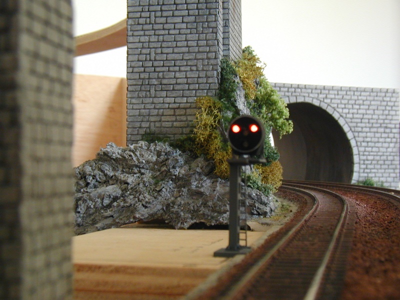

Pour la signalisation de mon réseau, j'ai retenu les signaux de LEB Modélisme pour les raisons suivantes:
- il sont d'une grande finesse de réalisation, la résine est très bien mise en oeuvre, c'est aussi fin que du laiton
- ces signaux sont pré cablés, enfichables, munies de connecteur détrompés avec repérage des alimentations des feux, une platine en technologie CMS  tirchapeau rassemblant les résistances de protection des LED ; un régal pour le non électronicien que je suis.
- le choix est vaste avec en particulier des configurations moins courantes telles que les signaux à mats droits, les signaux implantés à droite et surtout pour moi des signaux adaptés au BAPR et au BMVU.
Voici quelques photos prises à l'occasion de l'arrivée des premières pièces:
J'ai réalisé un petit élément qui reprend les caractéristique de ma voie (type de voie utilisée, épaisseur de ballast) afin de déterminer la position exacte du signal par rapport à l'entre axe de la voie. Le gabarit MKD apporte un petit plus dans le réglage.
Un disque (voie libre + avertissement + ralentissement) implanté en amont de la bifurcation voie de parade/voie unique
Le même, photographié sans flash afin de voir les feux allumées. La photo étant prise en fin d'après midi, le résultat n'est pas fameux.  Embarassed Je referais cette photo ce matin.
La suite à venir: montage et cablage des relais destinés à asservir le signal à la position de l'aiguille de bifurcation. Etape suivante. Implantation des carrés protégeant la bifurcation et asservissement du signal à la position des carrés .

Message par PSX le Mar 12 Avr 2011 - 7:26
attention, je te dirais qu'il est un poil trop proche de la voie
Re: Implantation de la signalisation sur le réseau de Christian Collet
Message par ArCToS le Mar 12 Avr 2011 - 8:33
Beaux signaux il me semble un peu proche de la voie
Message par Christian Collet le Mer 13 Avr 2011 - 4:48
Merci pour vos commentaires.
Effectivement, la "poêle à frire" est un peu près de la voie; 32 mm par rapport à l'axe de la voie, c'est un peu juste compte tenu du diamètre du disque bien que tout passe. Je vais néanmoins profiter du déplacement de ce signal d'une quinzaine de centimètre vers l'aval pour l'écarter un peu. Je déplacement est justifié par le fait que, tel que le signal est placé, il faut se pencher pour voir les LED allumées. Placé 15 cm en aval, il sera plus visible pour les spectateurs et moi je le verrai mieux depuis le TCO, une sorte de rétro signalisation de position d'aiguille à bon compte en quelque sorte.
Message par Christian Collet le Ven 15 Avr 2011 - 7:09
Le signal a été reculé et légèrement écarté par rapport à l'axe de la voie:
Message par ArCToS le Ven 15 Avr 2011 - 10:37
Il me semble encore proche de la voie, mais c'est surement lié à l'effet d'optique de l'entrée en courbe, j'espère juste que tu as testé le passage avec ton matériel le plus long par rapport au débord Wink
Sinon c'est du très très beau Smile

Message par Papybricolo le Ven 15 Avr 2011 - 13:40
Oui moi aussi j'ai la même illusion d'optique....
Sinon ça fait chouette...avec les rochers derrière....
Message par Christian Collet le Sam 16 Avr 2011 - 7:22
Merci pour vos remarques. J'ai vérifié que plus longue de mes voitures passait largement. Le signal est implanté environ 10 cm avant l'entrée en courbe dans un secteur que l'on pourrait nommé "raccordement pseudo parabolique approximatif Smile ". L'effet d'optique est sans doute amplifié par le diamètre du disque qui est important par rapport à une cible classique. voici une autre photo prise avec un champ élargis. Je vais refaire quelque photos supplémentaires avec des matériels placé sur la voie concernée; j'ai justement une paire de vapeurs en visite sur mon réseau.

Message par ArCToS le Sam 16 Avr 2011 - 10:11
Chouette cette photo et je suis rassuré après ta vérification, il vaut mieux prévenir que guérir ce genre de maux Smile

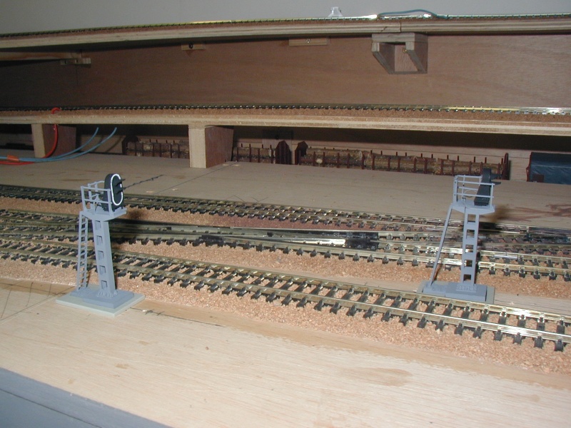

Message par Christian Collet le Ven 6 Mai 2011 - 7:54
L'implantation des signaux à pris un peu de retard à cause de la réfection complète de la cuisine: Deux semaines de peinture des murs, poutres, entre-poutres et meubles. Vous connaissez le proverbe: Ce que femme veux... Smile ange3
L'activité train a donc été très limitée et s'est résumée à la mise en place d'une partie des signaux protégeant la bifurcation
voie unique/double voie:
La suite: câblage dès le retour de chez belle maman. Vive la retraite active! cheers

C'est un carré spécifique aux BAPR (bloc automatique à permissitivité restreinte) et BMVU (bloc manuel de voie unique). Il présente la particularité de n'être pas franchissable (sauf sur autorisation spéciale délivrée par le régulateur); le feu rouge unique commandant l'arrêt absolu au pieds du signal. C'est un système de signalisation moins complexe donc moins couteux en réalisation et en exploitation que le BAL (bloc automatique lumineux). Il est bien adapté aux lignes à trafic moyen ou faible qui sont dotées de cantons très long (plusieurs kilomètres), ce qui correspond bien à l'esprit de mon réseau. Je n'ai jamais vu ce système de signalisation reproduit sur un réseau (mais je suis loin d'avoir tout vu Smile ). Cela tient sans doute au fait que ce type de signaux était jusqu'à présent peu ou pas disponible en modélisme.
Les informations à propos de ce système étant relativement restreintes, aussi bien sur internet que dans la littérature, il est possible que je commette des erreurs. Merci d'avance à ceux qui savent de me les signaler. J'ai déjà été bien aidé par Badan que je remercie.
Message par Papybricolo le Lun 3 Oct 2011 - 10:02
christian collet a écrit:C'est un carré spécifique aux BAPR (bloc automatique à permissitivité restreinte) et BMVU (bloc manuel de voie unique). Il présente la particularité de n'être pas franchissable (sauf sur autorisation spéciale délivrée par le régulateur); le feu rouge unique commandant l'arrêt absolu au pieds du signal. C'est un système de signalisation moins complexe donc moins couteux en réalisation et en exploitation que le BAL (bloc automatique lumineux). Il est bien adapté aux lignes à trafic moyen ou faible qui sont dotées de cantons très long (plusieurs kilomètres), ce qui correspond bien à l'esprit de mon réseau. Je n'ai jamais vu ce système de signalisation reproduit sur un réseau (mais je suis loin d'avoir tout vu Smile ). Cela tient sans doute au fait que ce type de signaux était jusqu'à présent peu ou pas disponible en modélisme.
Message par ArCToS le Lun 3 Oct 2011 - 10:59
D'accord je ne l'avait pas reconnu celui la c'est pas courant en modelisme mais la réalité est autre

J'ai repris la mise en place et le câblages des signaux de la bifurcation vers la voie unique. Ce secteur étant assez complexe et de surcroît placé au dessus de la bifurcation vers la gare cachée, je l'ai rendu amovible:
La partie amovible ayant été ôtée, on peut voir l'aiguille d'entrée de la gare cachée. Le volume disponible est aussi mis à profit pour y placer le transfo qui alimente la double voie et gomme électronique associée.
La partie amovible. On reconnait bien les platines avec leur connecteur qui permettent d'emboiter et de déboiter les signaux. C'est vraiment un système très astucieux. Sur le conseil de Jean-Michel (malletslm), le signal situé en amont du croisement a été reculé d'une dizaine de centimètres.
Une vue un peu plus détaillés avec les ILS qui joueront le rôle de crocodile et agiront sur des relais bistables pour verrouiller les signaux après le passage des trains. Les trois regroupés à gauche seront dissimulées sous un passage planchéifié, celui de droite sera masqué par un crocodile fictif.
La partie amovible, vue de dessous.
Prochaine étape: remontage, mise en place des signaux et câblage de la logique à relais.

Message par Lutchi le Jeu 8 Déc 2011 - 7:15
Un jolie montage
Message par Trekkeur le Jeu 8 Déc 2011 - 9:32
Oui montage clean, avec quoi maintiens tu les fils sous ta plaque amovible?
Bonne continuation
Message par Christian Collet le Jeu 8 Déc 2011 - 10:29
Ce sont des petits morceaux de bois issus de baguettes destinées au modélisme naval (probablement du teck). Il y a deux petits carrés collés de part et d'autre du faisceau de fils et un autre collé par dessus afin de maintenir le tout. C'est collé avec un point de colle cyano-acrylate ce qui rend l'ensemble suffisamment résistant mais susceptible tout de même d'être démonté en cas de besoin.
Message par Trekkeur le Jeu 8 Déc 2011 - 17:10
Ok, merci, en fait tu fabriques tes propres cavaliers en bois Merci!

La partie amovible où est implantée la bifurcation a été remise en place et les signaux ont été connectés sur leur embase:
Pour l'ambiance on y voit la 75000 arrêtée au carré, cédant le passage à l'AGC qui quitte la voie unique et s'engage sur la double voie.
Maintenant, le plus délicat reste à faire: câbler le tout et s'arranger pour que les automatismes fonctionnent de façon cohérente.
