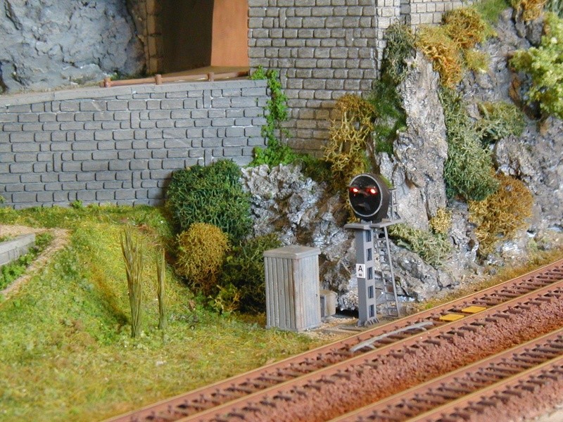

Christian Collet a écrit:Afin de compléter l'implantation des signaux LEB Modélisme sur mon réseau j'ai commencé à mettre en place différents accessoires de voies qui m'ont été récemment livrés. Voici le signal de sortie de la voie unique. Le crocodile est un modèle DUTDUT qui m'a été obligeamment fourni par Jean-Claude (papybricolo).
Salut Christian, je vois sur cette photo qu'il y a une réaction sur ton mur. C'est dû à quoi ?
Je pense que tu fais allusion au fait que l'appareil de pierre semble un peu altéré. C'est du au fait qu'il s'agit de depron gravé à la pointe à tracer. Il est vrai que çà fait un peu rustique mais on va dire que c'est un mur de soutènement très exposé aux intempéries. Smile Par contre je m'aperçois que le fond des arcades, qui est réalisé en plaque Faller, parait un peu trop neuf par comparaison.

Message par Nono318 le Dim 21 Avr 2013 - 10:32
Salut Christian, merci pour l'explication. C'est vrai que sur un gros plan, on voit un écart entre les 2 produits. Ceci dit, sur une vue d'ensemble, personne ne verra ce petit détail.

Le heurtoir du tiroir de manoeuvre a reçu son feu violet. Le câblage a été un peu acrobatique car je n'avais pas envisagé que les heurtoirs de mon réseau puissent un jour être équipés de feux.

Message par Christian Collet le Lun 9 Fév 2015 - 4:38
Suite et fin de la mise en place des feux de heurtoirs:
Je me suis copieusement em... avec le câblage des fils qui sont très fins et très fragiles. Même avec une très bonne pince, dénuder reste une opération hasardeuse. Vous pouvez constater que le masquage des fils est approximatif mais je n'ai pas voulu courir le risque de les casser.
On ne peut pas raisonnablement en faire grief au fabricant car si on veut pouvoir dissimuler les fils il faut qu'il soient fins et si ils sont fins ils sont fragiles.

Message par Madabal le Lun 9 Fév 2015 - 9:55
Christian Collet a écrit:Suite et fin de la mise en place des feux de heurtoirs:
On ne peut pas raisonnablement en faire grief au fabricant car si on veut pourvoir dissimuler les fils il faut qu'il soient fins et si ils sont fins ils sont fragiles.
"si ils sont fins ils sont fragiles"
Non Christian, c'est pas obligatoire.
Si tu utilises des files vernis, ce n'est pas fragile et tu en fais ce que tu veux !
J'en ai utilisé dans le sous marin, et je les ai manœuvré plus d'une fois dans un sens et dans l'autre. C'est du file émaillé / peint.
Là, tu vois ils sont recourbé.
une fois en place avec les LED cms 0603
Je les ai fait passer du flotteur au corps du sous marin, Je te garantie qu'a ce stade je ne faisais pas le malin et craignant l'arrachement !
J'ai connecter le G. avec le D., puis je suis repartie avec un double file au raccordement complètement à gauche (1 m 50). Là, je les ai mis dans une sorte de gaine pour qu'ils soient protégé de l'arrachement tellement ils sont fin sous le module.
J'ai pris ce produit mais il y en a d'autre ailleurs ! Wink
Et je pense qu'avec ça tu peux faire suivre discrètement ou percé dans les pieds en plastique.
Tu as aussi la possibilité de les peindre, ils se peignent très bien.

Message par Christian Collet le Lun 9 Fév 2015 - 13:47
Merci David pour ta contribution. Effectivement le fil émaillé est une bonne solution. Dans le cas de la signalisation France Fourniture Modélisme, c'est du fil gainé de couleur qui a été utilisé par le fabricant et c'est tout à fait cohérent car la couleur de la gaine correspond à la couleur du feu: rouge et noir ou violet et noir pour les feux de heurtoirs; blanc, violet et noir pour le signal nain (voir ci-après). Je reconnais que ce n'est pas simple pour le fabricant de trouver le bon compromis.
