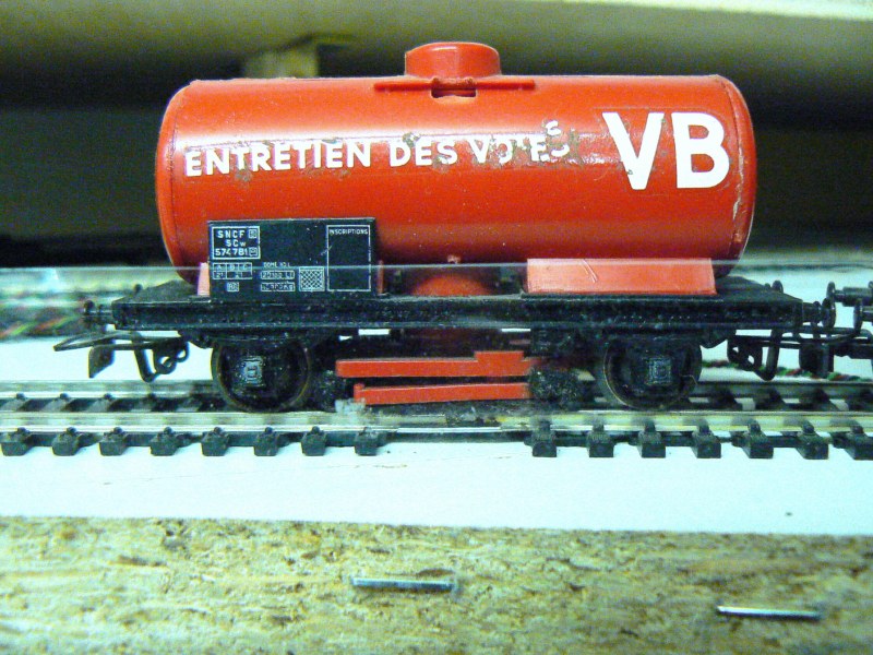

Le convoi complet
Le wagon gomme
Le wagon feutre humide (feutre.... humm....!, en l'occurence un bout de vieux gant de toilette), imbibé d'essence F à l'aide d'une seringue tous les deux ou trois tours.....
Le wagon feutre sècheur
Les dessous de la loco
