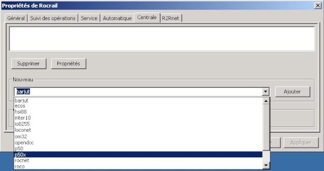

4°/ Si vous voulez contrôler quoi que ce soit, il faut en premier lieu paramétrer rocrail pour qu'il communique correctement avec votre centrale.
Menu : Fichier==>Propriétés de Rocrail et choisissez l'onglet "centrale".
Là, vous constatez qu'il y a une centrale activée (c'est celle par défaut si on n'a rien déclaré). Vous pouvez la supprimer (sélectionner la centrale affichée puis bouton "supprimer")
Ajoutons maintenant notre centrale (en ce qui me concerne, c'est une intellibox qui fonctionne avec le protocole p50x) :
En bas de cette fenêtre, il y a une liste déroulante dans laquelle vous pouvez sélectionner "p50x", puis clic sur le bouton "ajouter"
Vous pouvez maintenant configurer cette centrale en cliquant le bouton "propriétés". La fenêtre de réglage de la centrale apparaît. Notez qu'elle s'appelle "Intellibox (Extended P50)" Génial ! il la connaît !

5°/ Pour que ces modifications soient prises en compte, IL FAUT REDEMARRER LE SERVEUR ROCRAIL ! (c'est à cause de çà que j'ai galéré...j'ai testé sans relancer !!! le boulet ! Suspect )
