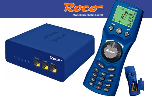

Pour la centrale, le choix est fait ce sera une multimaus (pour commencer, avant de passer à l'ECOS II)
J'ai lu plusieurs mises en garde contre les tansfos. Avez vous le modèle qu'il vaut mieux avoir pour ne pas prendre de risque ?
Sinon, pour que ça marche, il faut bien :
- La commande 10810 (la "souris" en elle-même)
- Le décodeur digital 10764
- un transfo, mais là, CF. ma question ci-dessus pour le modèle
- Les câbles pour relier ces matériels entre eux (RJ12) et à la voie
Moi y'en a tout bien comprendu ?? reflexion scratch animé
Sinon, j'ai vu un pack neuf à 150€. ça vous paraît cher ?

Message par Trekkeur le Jeu 6 Déc 2012 - 9:16
Bonjour Samuel,
effectivement il te faut la souris, le boitier, le transfo, les câbles sont fournis avec la souris (alim de la voie - avec un coupon de voie geoline et rj12)
Pour ma part mon "pack" vient d'un vendeur d’Allemagne (via ebay.fr) il était a 80€ plus le port de 9 € , maintenant avec l'augmentation des prix No
Mon transfo est un gros bloc noir rectangulaire, ceux que je vois actuellement sont plus petit et se branche directement au mur alors que le mien a un bout de câble entre la prise mural et le bloc
Mon transfo 10725, 50va sous 16v cc
Dernière édition par Trekkeur le Jeu 6 Déc 2012 - 9:25, édité 1 fois (Raison : complément infos)

Le mieux est que tu trouves un transfo 50 VA comme celui de Christian...
J'avais acheté celle avec le transfo de 36 VA (incorporé à la prise) mais après ce que j'ai lu la-dessus par précaution j'ai acheté une alimentation "stabilisée" (à 20 €) d'ordinateur portable...
150 € (me parait cher pour celle que tu décris..) tu dois pouvoir trouver 30 % moins cher....
car ce que font certains commerçant c'est qu'ils séparent des coffrets de départ et vendent les éléments séparés...bien que je ne sais pas si le fabricant autorise cette forme de vente ! tu auras donc une centrale sans boite...(mais pour gagner 50 € au diable le carton...)
Sinon la même que la mienne :
Par exemple ici : 95 € + 13 € (de port) il faudra rajouter un transfo stabilisé à une vingtaine d'€ soit un total de 130 € (tout de même..)

Message par Hornet08 le Ven 11 Jan 2013 - 11:22
Évidemment si tu as plusieurs souris c'est mieux (il ne faut racheter que la manette....)
l'idéal est de brancher la centrale à un endroit du réseau et de mettre des prises RJ12 a plusieurs endroits le long du réseau pour suivre l'avancement des trains....
Juste pour info, j'utilise ceci, pas de soucis de câblage et de pose de prises.
Par contre, détail amusant, j'habite une maison ou mon voisin du dessus possède une installation TV avec parabole utilisant des cartes "quelques peu piratées....", suivant quelle manipulation je fais, je lui change ses programmes ........ MDR
Mais cela ne me pose aucune gène .....
Cordialement, Pierrot.

Entièrement d'accord avec toi, mais difficile d'y échapper.
Cordialement, Pierrot .

Je ne comprend pas, elles ne devraient pas emettre d'onde puisque c'est à transmission par fil !

Message par SamT le Ven 11 Jan 2013 - 12:08
Ne pas confondre la multimauss (rouge) et la multimauss pro (bleue) qui, elle, est peut-être à transmission sans fil ...

SamT a écrit:Ne pas confondre la multimauss (rouge) et la multimauss pro (bleue) qui, elle, est peut-être à transmission sans fil ...
EXACT les bleues (dernière génération) sont sans fil
Appelée MUltimaus Pro (prix environ 400 roros)

Message par Rico le Ven 11 Jan 2013 - 14:04
Merci Jean Claude je ne l'avais pas vu celle la...... Ça fait quand même cher les piles...et le sans fil de nos jours devrait être gratuit...donc au même prix que la télécommande rouge..
