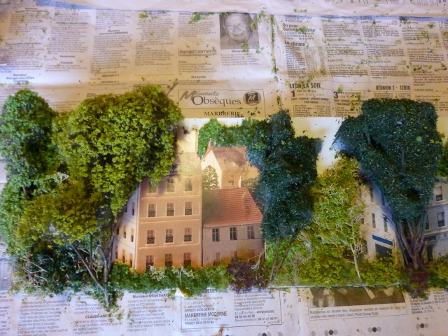

suite du décor en relief longueur 2 m qui sera situé sur le mur derrière la gare,les premiers 60cm
Samedi et dimanche mon club les amis du petit train Annemasse-Sixt expose à Geneve à la galerie de l'aéroport je serai sur place les 2 jours

Ce sont des Photos entre les arbres je supposes ?
comment vous faites pour avoir la bonne echelle à l'impression ?

Je découpe sur les boites d'immeubles Jouef ou autres les Bâtiments ,les arbres sont devant pour donner de la profondeur aux bâtiments ,tu peut le faire aussi avec ( des boites de bâtiments découpées en N pour simuler l'éloignement

papypoke a écrit:Je découpe sur les boites d'immeubles Jouef ou autres les Bâtiments ,les arbres sont devant pour donner de la profondeur aux bâtiments ,tu peut le faire aussi avec ( des boites de bâtiments découpées en N pour simuler l'éloignement
à bientôt
ahhhhhhhhh pas bête....

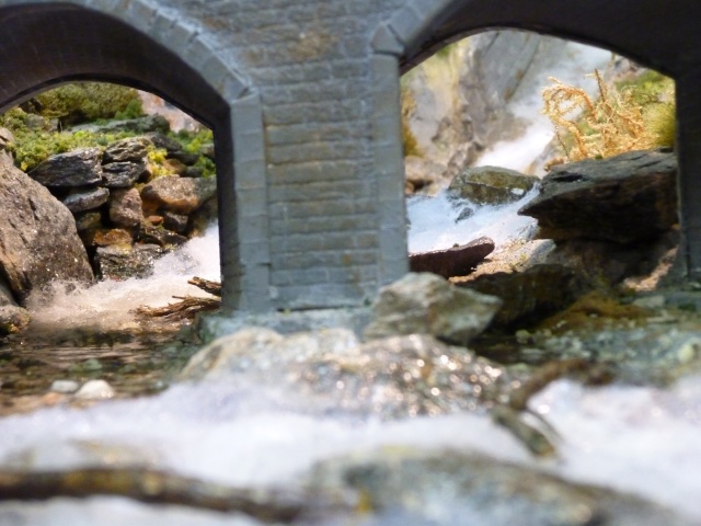

Amélioration du torrent.
bientôt la suite.maintenant je vais refaire des arbres de mon fond de décor que je n'ai pas réussi.
Re: Le réseau de Papypoke et Bill74310 la suite..
Message par Rico le Mar 30 Nov 2010 - 14:57
Oui les photos sous les arcades du Pont sont "Magnifi......Non Grandioses" et super réaliste.....je vous tire mon Chapeau..
Des détailles sur la conception.....!

Superbe le Torrent Very Happy
On s'y croirait

Il était déjà remarquable dans sa version d'origine le torrent alors là... super

Message par Papypoke le Mer 1 Déc 2010 - 9:28
Il faut de la résine,du filtre de hotte électrique épais, de la peinture blanche, les nerfs solides,car je coule la résine avec une cuillère à soupe en toute petite quantité, vue la pente.2 cuillères à soupe au goutte à goutte par jour,je ferai un reportage photos, mais pas tout de suite.
