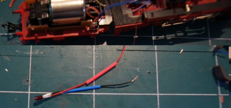

je remplace les lampes 12 volts (1) par des lampes 16 volts équipées de fils (2) achetées sur le net en attendant de les remplacer par des leds...(3)
(1) les lampes d'origine on l'alimentation du - par la masse de la loco et justement il faut isoler la masse !!!
(2) c'est très pratique à installer et en plus on peut choisir les couleurs ici j'ai mis une blanche et une rouge sur mon module les véhicules d'intervention sont équipés de bleues..
j'enfile 2 morceaux de gaine termo.......avant les soudures
je torsade le rouge avec le fil jaune et le noir avec le bleu qui  sera le commun relié au décodeur (je décris ces opérations pour ceux qui n'ont jamais pratiqués une liaison de fils)
je soude et replie mes fils
Je passe le dos du fer sur la gaine termo..... et mes fils sont bien protégés..(je n'ai rien inventé tout le monde fait ça..)
