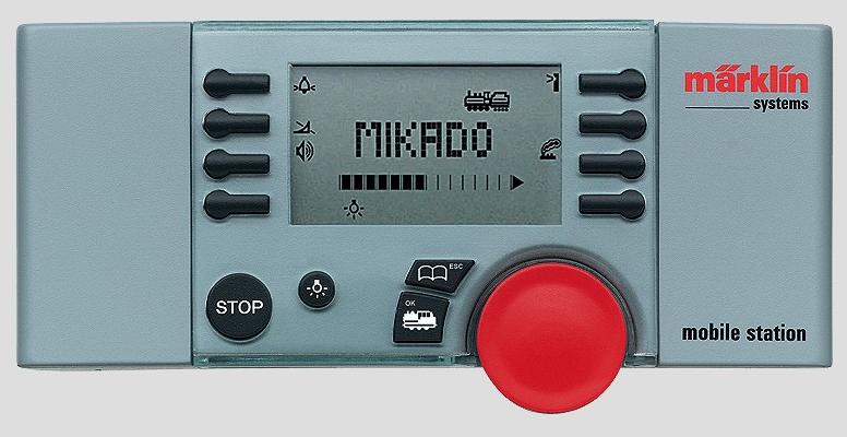

Message par Kingtiger le Ven 23 Déc 2011 - 12:49
Bonjour a tous les amis je voudrais savoir comment change t'on l'adresse d'une locomotive en digital car j'ai commandé 2 locos et elle sont programmé d'usine en 3 !!!
donc est ce quej e peux changer l'adresse ou non ??? merci de vos réponses !!!

C'est quoi la centrale que tu possèdes ?

c'est la mobile station marklin !!!!

Re: Besoin d'aide pour changer l'adresse d'une loco avec une mobile station Marklin
Message par Kingtiger le Ven 23 Déc 2011 - 18:52
Si le decodeur est programmé d'usine en 3 il restera en 3 alors non ???
Message par Trekkeur le Ven 23 Déc 2011 - 18:54
oui si tu ne le change pas, mais si tu mets tes deux locos ensembles sur ton réseau elles démarreront ensembles

Message par Kingtiger le Ven 23 Déc 2011 - 18:57
oui maisl e blem en suivant la notice je n'arrive pas a changer l'adresse pourtant on peut bien changer l'address d'une locomotive sans problème !!! Crying or Very sad

Message par Papybricolo le Ven 23 Déc 2011 - 18:59
Sur la mobile station (je ne connais pas mais je penses que ça ressemble a l'Ecos)
Tu as une fonction pour changer les adresses
je n'ai pas trop le temps ces jours ci a partir de ce soir nous sommes 8....
il te faut mettre l'alimentation sur une voie de programmation

Message par Kingtiger le Ven 23 Déc 2011 - 19:16
c'est quoi une voie de programmation ??
pas de wagon ni de locomotive sur cette voie c'est sa ???

Message par Trekkeur le Ven 23 Déc 2011 - 19:19
Oui c'est cela une seule loco a la fois sur cette voie sinon tu changes toutes les machines

Message par Kingtiger le Ven 23 Déc 2011 - 19:20
je ne peux pas programmé sur mon réseau alors ???

Message par Kingtiger le Ven 23 Déc 2011 - 19:29
bon j'ai essayé de reprogrammé la loco fonctionne toujour qu'en adresse 3 ( adresse programmé d'usine ) alors est ce que le decodeur accepte que le 3 je n'en sais rien je ne connais pas le digital :-(

Message par Dandel4 le Ven 23 Déc 2011 - 19:39
kingtiger a écrit:bon j'ai essayé de reprogrammé la loco fonctionne toujour qu'en adresse 3 ( adresse programmé d'usine ) alors est ce que le decodeur accepte que le 3 je n'en sais rien je ne connais pas le digital :-(
je vais essayer de t'expliquer en partant du principe que la centrale station de Marklin a les mêmes fonctions que l'Ecos.
Il faut que ta machine soit sur une portion de voie isolée du reste du réseau (sinon tout ce qui est digital sur le réseau sera programmé en même temps. (normal les infos que tu vas envoyer vont être prises en compte par l'ensemble du matériel roulant présent sur le réseau. Si tu n'as pas de voie de programmation ce n'est pas grave mais tu dois IMPERATIVEMENT retirer toutes les locomotives du réseau.
ensuite tu places ta locomotive sur la voie de programmation (ou le réseau) tu encodes la machine avec l'adresse 3 de l'usine ensuite du cliques sur l'adresse que tu veux changer et tu donnes le numéro que tu veux. ensuite tu vois en dessous de l'écran tout en bas une icône représentant une portion de rail avec une flèche dirigée vers le bas. Tu cliques dessus et tu vas entendre quelques clics au niveau de ton décodeur quand ces bruits sont terminés tu cliques sur le V à droite de cette icône. C'est tout ta machine a reçu un nouveau numéro.

Message par Kingtiger le Ven 23 Déc 2011 - 20:54
je ne vois aucun V
je suis exactement ce que me dit la notice et rien ne marche !!!!

Message par Kingtiger le Ven 23 Déc 2011 - 21:05
Disons j'ai suivi à la lettre les consignes de la notice pareil j'ai suivi vos conseil mettre le rail seul sans autre loco
Donc j'ai inscrit la loco via l'adresse 3 elle fonctionne !!! la loco est inscrite pas de souci et sa marche maintenant je voudrai changer d'adresse afin d'inscrire mon autre loco qui elle aussi a l'adresse 3 !! mais la je la met en 1 et rien ne se passe sa marche mais sa marche en 3 !!!
Ce qui est bizarre c'est que je n'arrive pas a voir la derniere étape une fois validé l'adresse de la loco quej e veux il devrais me mettre sur l'écrant prog lok et sa me met rien du tout ...

Message par Dandel4 le Ven 23 Déc 2011 - 22:34
evidemment ici ce n'est pas une centrale station (équivalente de l'ECOS) mais une mobile station et là malheureusement je ne sais pas t'aider.
Ici http://www.fcmaerklin.com/dasat/index.php?cid=101938&conid=101886&sid=29750a5e587c20346836c2d20136f29a tu as un mode d'emploi très détaillé

Message par Cheftrainminiature le Ven 23 Déc 2011 - 23:18
t'es en Motorola
dans ta lok tu as un Bornier dip, avec des petits interrupteur 0 1
tu as dans la notice de décodeur un tableau comment positionner les petits inter selon l'adresse voulu
ensuite tu as juste à appeler l' adresse avec ta ms et la configurer
si j'ai pas été assez clair je réexplique tout à l'heure

Message par Cheftrainminiature le Ven 23 Déc 2011 - 23:38
regarde dans l'appendice G de la notice de ta ms tu as le tableau des positions des inter pour l'adresse voulue

Message par Kingtiger le Sam 24 Déc 2011 - 0:00
oui mais c'est pas marklin mais electrotren donc pas d'inter dans la loco je vois ce que tu veux dire les inter avec les petits chiffres mais moi j'ai juste 8 fils avec une petite platine

Message par Papybricolo le Sam 24 Déc 2011 - 0:15
Sur le site d'un internaute j'ai relevé ceci :
J'ai pu me faire la main et j'ai réussi à contrôler toutes mes locomotives munies d'un décodeur. La seule qui m'ait donné du fils à retordre, est une locomotive Piko équipée d'origine d'un décodeur et pour laquelle il a fallu :
configurer le passage vers le mode digital via le bouton de commande de changement de direction de la Mobile Station, enfoncé pendant de longues secondes.
retrouver l'adresse, ici différente des adresses 3 ou 80 qui sont des standards souvent utilisés par défaut.
Pour les autres locomotives, je n'ai rencontré aucun problème. La Mobile Station permet beaucoup mais pas toujours facilement.
Par exemple, pour une locomotive non reprise dans la base de données Marklin, la manière la plus conviviale de la paramétrer avec toutes ses fonctions possibles, est de choisir dans cette même base de données une locomotive possédant les mêmes caractéristiques, les mêmes fonctions et d'ensuite adapter l'adresse et le nom assigné.
Je ne sais pas si ça va t'aider...

Message par Cheftrainminiature le Sam 24 Déc 2011 - 0:39
Modification de l’adresse
1. Arrêtez la loco.
2. Pressez la touche Menu/ESC.
3. Tournez le régulateur jusqu’à ce qu’apparaisse „MODIF LOC“.
4. Pressez le régulateur.
5. Tournez le régulateur jusqu’à ce qu’apparaisse „ADRESSE“.
6. Pressez le régulateur.
7. Tournez le régulateur jusqu’à ce qu’apparaisse la nouvelle
adresse souhaitée.
8. Pressez le régulateur.
En ce qui concerne les locos avec clavier de codage, la nouvelle
adresse doit être encodée à l’aide du clavier du décodeur.
(=> Annexe G)
Uniquement pour les locos dont l’adresse peut être encodée
via la Mobile Station:
9. Sur l’écran apparaît la question „PROG LOC?“.
Pressez la touche Menu/ESC: l’adresse est changée seulement
dans l’entrée de loco.
Pressez le régulateur: l’adresse de loco est modifiée par
transfert de données.
(=> Annexe H)
sur l'appendice H c'est expliqué en images

Message par Kingtiger le Sam 24 Déc 2011 - 1:10
salut merci pour vos recherche oui la notice me dit de faire la meme chose et sa ne marche pas je ne peut que les faire circuler via l'adress 3 adress de base ou d'usine bref par contre la remarque de papy est intéressente ...

Message par Kingtiger le Sam 24 Déc 2011 - 1:24
bon j'ai essayé rin a faire sa ne veut pas me faire changer d(addresse d'autre avis ??? je suis prenneur car la j'ai l'esprit en jachère

Message par Cheftrainminiature le Sam 24 Déc 2011 - 3:03
en français lokpilot

Message par Kingtiger le Sam 24 Déc 2011 - 14:50
c'est bon un grand merci a toi c'est génial heureusement qu'il y a se site car serieu sa rien a voir avec la programmation que préconise marklin je demanderai donc de ne pas supprimé le post pour les adeptes du matériel ferroviaire en trois rails !!! merci a vos tous de m'avoir aider !!!!
