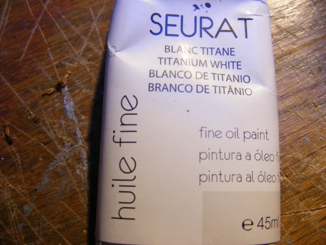

la semaine dernière j'ai acheté pour 3 fois rien des tubes de peinture.Je ne connaissais pas alors j'ai voulu tester...J'ai peint une façade de ma gare samedi et aujourd'hui ce n'est toujours pas sec !!!Quelqu'un peut -il m'aider?J'ai essayer brut,dilué au white spirit,rien n'y fait : ça ne veut pas sécher.

ahhh oui...
la peinture à l'huile ne supporte pas le célibat il faut la marier au siccatif...

Message par Rico le Mar 28 Fév 2012 - 13:42
Papybricolo a écrit:ahhh oui...
Cela doit être comme ça..... Very Happy
Bon les copains te le dise......peinture a l'huile c'est magnifique...mais comme il faut la diluer avec de la térébenthine....c'est Divorce assuré....ou alors ton réseau a dans le garage....avec une bonne extraction....
il y a aussi la possibilité de se faire un petit caisson avec une ampoule de 12v voiture qui te permet d’accéléré le temps de séchage....cela s'appelle une étuve....
Acrylique....for ever. Very Happy

Message par Breizh29 le Sam 14 Déc 2013 - 10:56
Effectivement, la peinture à l'huile sèche très lentement, même avec térébentine et seccatif, il faut compter en général 24 h à 48h pour un semi sèchage et près de la semaine pour un sèchage complet et définitif; mais l'avantage c'est que l'on peut retravailler la pièce peinte pendant ce temps et que l'ajout de nouvelles teintes permet encore un mélange homogène et l'obtention de nuances. Cela dit je réserve ce type de peinture au travail des figurines..... du moins quand j'en faisais encore!! Pour le train l'acrylique est bien pratique!
