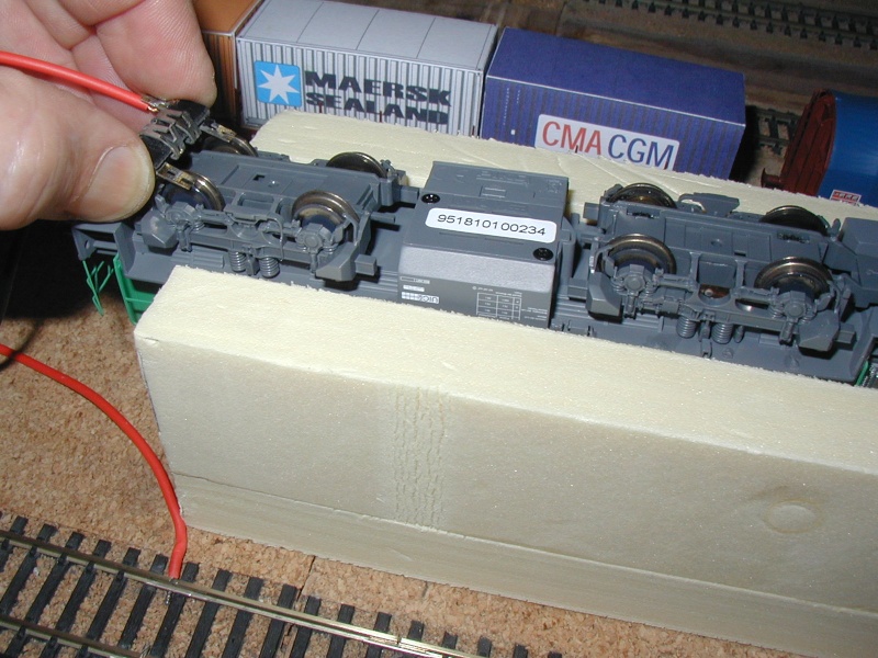

Pour ma part, j'ai réalisé un petit berceau en polystyrène extrudé dans lequel je viens placer les machines sur le dos:
J'ai aussi réalisé, à partir d'une vieille barrette de connexion un patin de prise se contact que je relie à la voie avec deux fils.
J'alimente les roues de la motrice...
Et je met en contact les roues qui tournent avec une gomme abrasive, ici un reste de patin Roco clean devenu trop fin pour être utilisé avec le wagon nettoyeur.
Et je fini le nettoyage avec un coton tige imprégné d'alcool industriel. A noter que je passe aussi un coton tige sec sur les bandages de roue ce qui améliore l'adhérence.

Message par Papybricolo le Dim 15 Avr 2012 - 21:28
christian collet a écrit:Pour ma part, j'ai réalisé un petit berceau en polystyrène extrudé dans lequel je viens placer les machines sur le dos:
je vais m'empresser de copier ce tuto...
et avec ma petite astuce supplémentaire :
jusqu’à maintenant je ne faisais tourner que les roues "captatrices" avec une Dremel équipées avec une brosse en matériau synthétique pour polir les métaux....comme ceci :
mais le pb était pour la partie : roues captatrices avec le bogie moteur car là les roues ne tournent pas même avec le frottement de la brosse de la Dremel....
