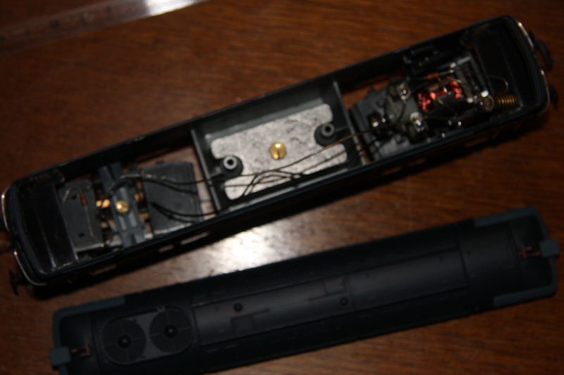

J'ai fait l'essai avec une 67001, achetée 20 euros à Vierzon, qui ne roulait pas très bien et qui faisait du bruit,
maintenant elle roule super sans aucun bruit sur les rails et de plus je peux la faire fonctionner en analogique
ou en digital, au choix.
Le brave monsieur va nous étudier un châssis pour la X3800 Picasso de chez "Atlas", et vu la qualité de son travail
ça être quelque chose.
Pour illustrer mes propos voici une photo de la "bête" avant;
Son châssis avant la transformation;
Le même après, avec le câblage des lumières, fonctionnelles en marche avant et arrière;
Le moteur;
La platine électronique, avec le bouchon qui une fois retiré permet la mise en place d'un décodeur;
Et enfin la comparaison des deux versions, au fait le nouveau châssis est usiné dans de l'acier inoxydable,
d'où un gage de longévité et de solidité;
L'inventeur peut-être contacté de part son site, par mail, ou téléphone...

Merci Evelyne, justement je me demandais ce que donnaient ces chassis, et à part un article dans LR, je n'avais pas eu d'avis de modéliste, et c'est bien que tu nous en parles... Merci donc
Je possède également une 67000 mais la 67407, et je t'avoue bien franchement qu'elle a du mal... L’entrainement ne se fait pas correctement, et c'est dommage elle est pas trop moche. ... le problème c'est que le châssis n'est pas tout à fait le même que le tiens. Par contre celui que tu montres ressemble beaucoup au châssis de la BB 9288 et de la BB 9281...
Je vais retourner vois sur le site de iprodho ...
Merci en tous les cas pour ton avis la dessus ;-)

La BB67407 c'est n modèle jouef qui est "bien connu" sauf erreur de ma part il avait 2 moteurs. Bref ce fut le jouef au top des années 1990. Je suis sur que notre Grand Jacques aura une solution pour améliorer le fonctionnement de ce modèle.
Elle est peut être plus ancienne que 1990, mais en tous les cas ce n'est pas une BB 67000 de la dernière génération Jouef... J'en ai une autre qui date de la fin des années Jouef et elle est un cran en dessous ... Mais elle fait son effet car bien gravé. ... Ce modèle est un entre deux.. Entre les châssis tôle et les chassis Zamac des derniers temps. Et elle n'a qu'un moteur ... Neutral
Re: Digitalisation d'anciennes locomotives BB 25500, BB 13000, BB 67000
Message par Nadouce le Mar 8 Mai 2012 - 14:10
la bb 67407 présente sur la photo à été produite entre 1974 et 1994, elle est équipée d'un seul bogie moteur 5 pôles avec transmission par courroie ou (pignons plus rare)réf: 8539.
celle qui était équipée de 2 bogies moteur à été produite sous 2 références: bb 67420, 2 immatriculations supplémentaires fournies dans la boîte, 67454 et 67555, réf:8593, années 1995-1997 / bb 67409 réf:8594, années 1995-2001.
pour re-motoriser la 67407, il existe plusieurs solutions pas facile à mettre par écrit ne possédant plus les photos relatives à cela.

la bb 67407 présente sur la photo ... est équipée d'un seul bogie moteur 5 pôles avec transmission par courroie ou (pignons plus rare)réf: 8539.
portez vous bien
phil
Effectivement, c'est une transmission par courroie, et ça pédale un peu dans la semoule ... Mais je ne désespère pas trouver une solution ... ce serait dommage
