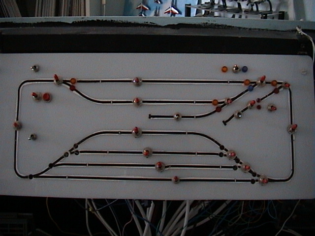

Le même module mais avec le morceau de carte plastique qui servira de TCO, j'ai d'ailleurs commencer a percer les trous dans celui-ci, il me reste a finir de déterminer la position des dételeurs pour pouvoir achever le travail.
Sur les nouveaux modules que je réalise, les TCO sont présent sur chaque module ainsi que a certain endroit stratégique la possibilité de brancher une commande à main, via l'installation d'une prise DIN qui donne sur le bus Xpressnet. Ce qui me permet de limiter au strict minimum le nombre de fil entre chaque module et ainsi de me simplifier la vie.
Même si le nombre de fils entre certain module va augmenter, quand je vais installer la signalisation qui ne dépendra certes que de la positon des aiguillages, vu que je n'installe pas de blocs automatique, mais cela ne m'empêche pas de souhaiter utiliser le feux jaune. Ce qui complique le câblage, j'hésite d'ailleurs encore sur la technologique que je vais utiliser, pour commander cela, soit les bon vieux relais soit composant électroniques plus poussé comme des transistors ou des bascules.

Vue en gros plan du TCO intégré dans le caisson du module :

Gros plan sur le TCO :

vue du TCO en situation :

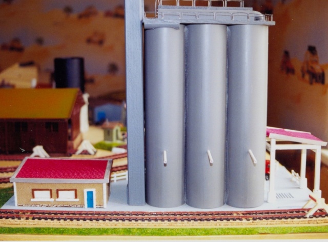

Message par PSX le Ven 28 Déc 2007 - 14:50
Je te mets une photo de mon silo et de son batiment comme j'ai vu que tu en projetes un
Re: Le réseau de ArCToS la contruction en direct ou presque
Message par ArCToS le Ven 28 Déc 2007 - 16:28
merci pour les photos, je ne sais pas encore exactement comment je vais traiter mes silos.
