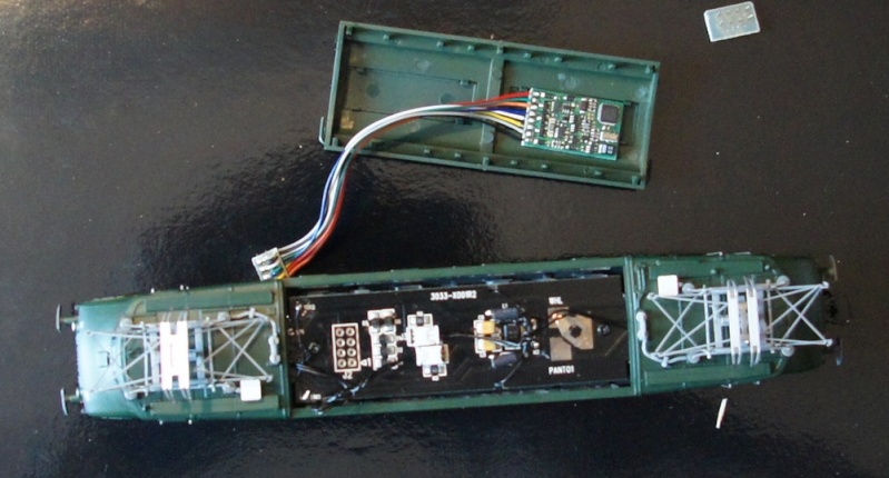

je me suis mis à la pose d'un décodeur ....mais lequel ?
J'ai lu sur internet qu'il fallait un 21 broches (ça tombe bien j'en ai 1 de réserve à la campagne..) et puis comme j'avais un 8 broches sous la main que Mr Lenz m'a envoyé je me suis dis allons voir dans la "femme enceinte" c'est pas bien je le sais mais la curiosité... rire rire rire
Alors j'ai pris la notice qui montre (comme souvent) d'écarter la coque pour faire descendre le chassis..
Nada.... rien de rien qui bouge !!!!!!
Bon....Marc m'a refilé un jour l'astuce des pics a saucisse comme ceci la photo suivante donc une petite descente dans la cuisine et j'ai piqué les "cure dents" a mémé..j'en ai mis 4
et donc voilà la "bestiole ouverte (attention comme les pantographes sont fonctionnels il faudrat écarter doucement la coque vers le haut et débrancher les 2 prises prévues pour...
après avoir enlevé le bouchon sur la prise Nem à 8 broches !!!! heureusement que j'ai vérifié...je prépare le décodeur en vérifiant le sens de pose comme ceci :
je colle le décodeur sur le plafond de la coque et ....(zorro est arrivé)..une partie du toit se démonte !!!!!!!
Rahhhhhhhhhhh je déteste les notices mal faites...heureusement il y a les forums pour éviter aux autres ces mésaventures...
Bon au moins vous saurez comme moi enlever la coque pour avoir accès a la mécanique...
Donc pour digitaliser : en 3 mn (montre en main ) vous enlevez le milieu du toit vous collez le décodeur vous le mettez (dans le bon sens a la place du bouchon et vous remettez le toit et C'EST TOUT
ET VOILA Y A PLUS QU'A LA METTRE SUR LA VOIE DE PROM
