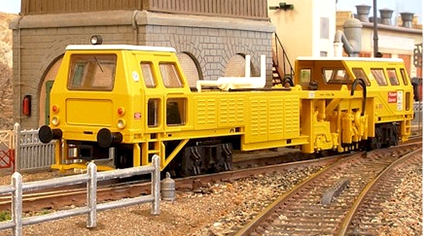

bonjour,
non, non,
ce n'est pas une blague,
c'est bien une "bourreuse" de chez Liliput /Bachmann L136110 "DB".
Je cherche des informations sur sa digitalisation...
avez-vous un "tuyau" ?..
le problème c'est la place et la taille d'un décodeur...

Vu le peu de place disponible, je me suis tourné vers un décodeur de petite taille (pour du N) sans prise normalisée (mon modèle n'étant pas équipé de prise NEM).
La digitalisation:
à l'aide d'un Lenz silver mini sans prise NEM. coût 30,95E
La place pour le caser est comptée et les emplacements pour les câbles doivent être calculés.
Le démontage est méticuleux. Retourner la machine en prenant soin de ne pas forcer sur la structure ni les accessoires (berceau en mousse conseillé !).
Démonter les 2 toutes petites vis cruciformes sous le châssis métallique qui vont libérer le moteur, dégager les deux tétons du châssis métallique noir de la structure plastique jaune, puis dégager les 2 fils de cuivre rigide qui relient le moteur au bogie porteur, du côté du bogie porteur.
Attention très fragile, ne pas les plier malencontreusement !
Ces deux fils en cuivre rigide relient le bogie porteur extrême au moteur. Ils sont préformés (parcours en baïonnette pas facile à remettre en place sur les contacts du bogie porteur !) et entrent chacun dans un minuscule trou avant de faire contact avec les lamelles horizontales du bogie porteur.
Retourner le châssis métallique précautionneusement, il faut veiller à ne pas arracher les fils, ni plier les jonctions au bogie porteur.
Sur le petit circuit imprimé repérer l'arrivée des fils d'alimentation venant des essieux (rouge et noir) Il faut souder sur ces plots les fils identiques en couleur (rouge et noir) du décodeur.
Déssouder du circuit les fils (rouge et noir) qui alimentent eux le moteur.
Les connecter( soudure) aux fils orange et gris qui sortent du décodeur et doivent alimenter le moteur. Les autres fils sont à couper au ras de la platine du décodeur: nous n'avons aucune fonction supplémentaire sur cet engin, ni éclairage encore moins de sonorisation... (impossiblité de loger un haut parleur...) et vu la place, il faut malheureusement supprimer tout les fils inutiles.
Le décodeur doit être positionné, sur un mini coupon de double face, dans le sens de la longueur en parallèle avec le moteur, du côté opposé à l'emplacement du circuit imprimé . Vu le peu d'espace et la possiblité de contact intempestifs, il faut impérativement l'isoler avec de l'adhésif pour électricien. Optimiser le parcours des fils, et masquer le mieux possible les fils de couleur rouge, orange et gris; le noir est moins visible dans la structure légère de la machine.
Tester avant remontage: ou ça marche ou ça grille !
Mais si vous avez respecté l'isolation et le plan de branchement des rouges et noirs, orange et gris, le moteur doit tourner sur l'adresse "3" par défaut, du décodeur Lenz ! Si tout va bien et que le sens de fonctionnement du moteur vous convient.. on peut remonter !
Finaliser correctement les parcours des fils et isoler les soudures inter-fils.
Remonter le moteur sur le châssis métallique noir, grâce aux 2 vis. Positionner dans le châssis plastique jaune le circuit imprimé (emplacement délimité par un épaulement). c'est alors qu'il faut engager les deux fils (rigides) de cuivre pour le contact avec le bogie porteur. Surtout ne pas forcer, les deux fils préformés doivent retrouver la position antérieure. Les contacts sur les deux lames situées sous le bogie sont encore marqués (traces de frotttements) les embouts des fils doivent retrouver leur place parfaitement.
Il faut ensuite, replacer le châssis métallique noir:
maintenir le circuit imprimé avec un petite pince pour qu'il prenne sa place verticale correctement, puis encliqueter la face opposée au moteur dans la structure jaune, et ensuite les deux têtons situés à proximité du moteur. Si vous avez optimisé le parcours des fils, ça doit rentrer sans forcer !
Bien, vérifier le positionnement correct des fils rigides.
Puis poser la machine sur la voie et vérifier son fonctionnement correct.
J'ai eu quelques difficultés de fonctionnement dû à l'encrassement des essieux (vraiment minuscules) d'où mauvaise capatation du courant, ce qui à entraîné un nettoyage méticuleux des roues.
Quelques tressautements et plantages à basse vitesse qui m'incitent au réglage des paramètres des crans vitesse et de la vitesse réduite... mais ça c'est une autre histoire.
opération installation réussie sans dégat ! Basketball

Bonsoir Jc,
Bravo, j'avais vu cette machine avec les " mâchoires" asservies et un décodeur sonore. L'effets était superbe!
Belle acquisition! Smile
Re: Digitaliser une bourreuse motorisée Liliput "Viechetti"
Message par Papybricolo le Jeu 18 Oct 2012 - 18:54
Victor a écrit:Bonsoir Jc,
ahhhh....celle dont tu fais référence c'est la Viesmannn (elle est SUPERBE) mais 5 fois plus chère ....
Message par Victor le Ven 19 Oct 2012 - 16:17
Ahh! Merci pour cette précision JC!
Encore bravo pour ta machine!
À+
Message par Christian le Mer 24 Oct 2012 - 11:10
Salut JC,
que voila une bien belle machine, et on peut l’appeler comme ça, car elle
relève plus de la machine "mécanique" que de la motrice pure.
Par contre, pour l'avoir vu en réelle, j'dois dire qu'elle est plus qu'imposante!
Quelqu'un pourrait nous donner ses dimensions réelles ?...
reflexion
Christian
Message par Papybricolo le Jeu 6 Déc 2012 - 16:36
Christian a écrit:Salut JC,
reflexion
Boulette J'avais zappé cette question
Alors je dirai : 38,70 m
