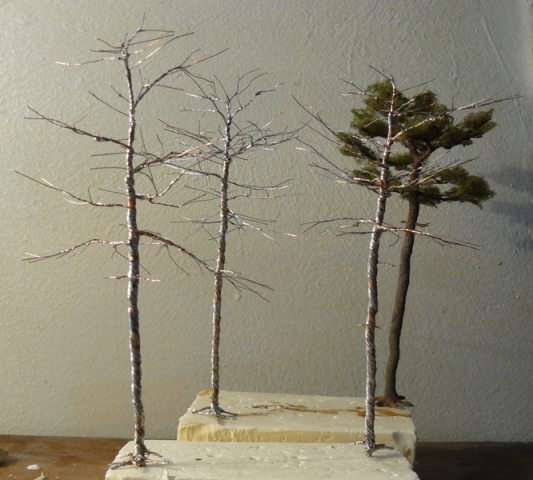

Message par Anthony le Sam 20 Oct 2012 - 9:21
le sujet à déjà été explorer sur le forum, et différentes techniques ont été abordées, aujourd'hui je vous présente ma première réalisation d'un arbre en fil de cuivre torsadé.
Matériel utilisé:
fil de cuivre en bobine de 7/10°
peinture marron
filet floqué Heki
Technique:
Je prend une dizaine de morceaux de fil de cuivre d'environ 40 cm de long que je torsade ensemble.
Ensuite en partant du haut de l'arbre, je détorsade afin de former des branches.
Une fois les branches formé, je soude à l'étain aux point stratégique pour que le tout reste bien en place.
Puis je trempe le tout dans le pot de peinture (c'est plus rapide que de peindre le branches une à une)
Lorsque la peinture est sèche, j'applique un peu de colle sur les branches, et je mets en place le filet floqué.
Voici ce que ça donne:
Je n'ai pas pensé à prendre des photos de l'arbre nu, mais je vais en faire d'autres, je vais essayer d'y penser.

Re: Arbres en fil de cuivre torsadé
Message par SamT le Sam 20 Oct 2012 - 9:27
Le rendu a l'air superbe.
est-ce qu'on peut avoir un gros plant du tronc ? on ne distingue pas trop les fils ?
Message par Anthony le Sam 20 Oct 2012 - 9:39
Bonjour Samuel,
pour le gros plan, il va falloir patienté jusqu’à Lundi !
pour que les fils ne se voit pas trop j'ai pensé à 2 solutions :
Le plâtrage du tronc ou plusieurs couche de peinture.
Perso j'ai passé 4 couches de peinture, mais je pense que le plâtrage aurait été plus rapide.
Mais comme je dois recouper le tronc suivant l'endroit ou va être placé l'arbre, j'ai eu peur de fissurer le plâtre.
Message par Pierre-Yves le Dim 21 Oct 2012 - 9:01
Non, si tu "consolides" le plâtre. Sur mes arbres, le plâtre est délayé à l'aide d'un mélange eau+colle blanche. Je t'assure que c'est du "béton". Wink

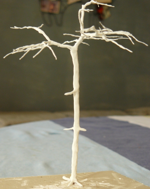

Message par Pierre-Yves le Lun 8 Avr 2013 - 21:44
Hi there,
j'ai fait un petit résumé, vague tuto sur mes méthodes de fabrication d'arbres à la demande de certain de mes petits camarades. Y a pas de raison, je vous en fait profiter aussi.
C'est parti :
1- Torsifier.
L'armature est constituée de fils de cuivre, extraits à grand renforts de charcutages de câbles électriques dispos chez Castobricotruc.
Pas la peine de prendre cher, le truc de base à deux ou trois brins de 1.5 mm² suffit amplement. Pour un arbre du type pin maritime, je prends trois brins de 1.5 mm², pour un chêne quatre. Les brins rassemblés, on les torsifie ensemble pour former le tronc. Il faut bien torsader serré, plus ce sera serré moins ce sera compliqué d'enduire le tronc à la fin. On étame le tout au fur et à mesure que l'on monte, de façon à former une base solide pour le tronc. Certains artistes représentent les racines en bas du tronc, perso je fais l'impasse dessus, normalement ça ne se verra guère, voire pas et je trouve que ce sera plutôt une gêne pour intégrer la base de l'arbre dans le sol.
Au fur et à mesure que l'on monte, on va diviser le tronc en grosses branches, en extirpant un certain nombre de brins de câble. On va ensuite diviser ces grosses branches en branches plus petites en divisant la grosse branche en plusieurs torons, et on va répéter la manip' jusqu'à l'extrémité des branches, qui ne devra plus comporter qu'un seul brin de fil (très important !). Il n'y a plus qu'à étamer le tout, indispensable à mon avis, sinon l'arbre est tout mou et on va se gaufrer après...
Le plus compliqué, c'est de faire une armature qui soit "crédible" et ressemble en gros à un vrai arbre. Pour ça, je torsifie en ayant sous la main une photo d'un vrai arbre, et en m'en inspirant. De toute façon les premiers essais seront forcément moches, faut partir sur cette idée hélas...
Attention, il vaut mieux jeter que manquer, prévoir en gros cinq centimètres de rab dans la longueur des brins par rapport à la taille de l'arbre qu'on veut obtenir à la fin.
Voilà à quoi ça doit en gros ressembler à la fin du torsifiage, étamage/brûlage de doigts :
2- Enduire
C'est pas tout ça, mais là, c'est moche. Il va donc falloir enduire le tronc et les branches pour planquer la misère.
J'utilise deux recettes :
- un mélange 50/50 plâtre / colle à bois (rapide) plus un peu d'eau, de façon à rendre le mélange étalable au pinceau. C'est nickel pour les troncs lisses et les branches, et c'est très facile à appliquer. Plusieurs couches peuvent être nécessaires.
- du mastic de maçonnerie (DIP mastic maçonnerie et bâtiment, pub gratuite pour Casto). Il faut en déposer une bonne épaisseur sur le tronc et les branches, et le lisser ensuite avec un pinceau mouillé. Super chiant à faire, et très caca à étaler.
Un de mes premiers essais colle à bois/plâtre (oui, c'est très moche, mais ça donne une idée...) :
3- Texturer.
Pour donner un peu de relief à nos troncs et à nos grosses branches, j'ai jusqu'à présent utilisé deux techniques:
- pour les pins, qui ont un tronc rugueux, à l'aspect assez particulier, j'ai copieusement barbouillé les troncs et les grosses branches (préalablement enduits de colle+plâtre) de medium dilué à 50% (le mélange magique kifaitou, du ballast au flocage de l'herbe), puis saupoudré le tout avec de la sciure très très très fine (récupérée dans le sac de ma ponçeuse).
- pour les chênes, le tronc et les grosses branches ont été recouverts du mastic susmentionné. Aussitôt après le lissage au pinceau mouillé, je figure les stries de l'écorce avec un outil de haute technologie, composé d'un pinceau dont les pwals ont été retirés et remplacés par quatre ou cinq brins de cuivre (récup d'une armature d'arbre précédent, rien ne se perd rien ne se créée...), pour former une espèce de micro brosse à bougie. Les branches plus petites, elles, sont enduites au mélange colle+plâtre, sinon c'est un coup à finir à l'asile.
4- Barbouiller.
Là, c'est mon cauchemar qui commence. Je suis d'une nullité crasse en tout ce qui concerne les couleurs, les mélanges et ce genre de truc. J'ai fini par mettre au point deux techniques :
- pour les pins, une première couche de brun assez fonçé. Quelques touches de jaune + pointe de noir en dry brush pour figurer les quelques lichens qui se baladent de ci de là. Puis, dry brush de gris clair pour faire pâlir le brun. Enfin dry brush de noir pour faire ressortir les reliefs. Attention, avec les troncs texturés de cette manière (sciure) la moindre tentative de passage d'un jus tourne à la catastrophe...ne me demandez pas pourquoi.
- pour les chênes, et je pense que c'est valable pour pas mal d'autres espèces, la base est un gris (plutôt foncé pour les chênes, plus clair pour d'autres espèces), auquel on rajoute du brun et/ou du vert sombre par touches, jusqu'à obtenir la bonne couleur. Là, je ne sais pas expliquer mieux, ni faire autrement que par itérations. Une fois cette couche de base passée, quelques dry brush de jaune + noir et vert sombre + noir pour figurer vaguement les mousses et lichens. Pour finir, un jus de noir, qui fait ressortir les reliefs.
Attention au gris de la teinte de base, il vaut mieux je pense faire trop foncé que trop clair, ça tranche beaucoup avec le filet floqué et/ou les feuilles. Sur mes chênes, les petites branches sont trop claires, elles ressortent trop par endroit.
A ce moment là, ça doit commencer à ressembler à quelque chose.

Pour finir, deux petites remarques générales :
- ça prend du temps, pas mal de temps même. En dehors des innombrables essais foireux, il me faut grosso modo 3/4 h pour un pin, 5/6 h pour un chêne (hors temps de séchage).
- ce n'est pas une démarche si économique que ça. En dehors du câble de cuivre et de la soudure, les filets floqués sont relativement chers, et on en consomme pas mal (un filet pour deux chênes, soit 5 burps par arbre environ, un filet pour quatre pins, soit 2.5 burps par arbre).
Bon, en contrepartie, on savoure le plaisir incomparable du "c'est moi qui l'ai fait".

il y a encore plus simple que la colle mélangée avec le plâtre,
n'oubliez pas qu'avec du MAP, colle à Placos, on fait énormément de choses pour le modélisme, faire genre pâte à crêpe épaisse pas trop liquide pour que l'enduit reste sur votre création. Même y rajouter la peinture pour la couleur.
et tremper tout l'arbre en une fois, laissez sécher c'est dur comme de la pierre.
sur certains reliefs j'ai mis qu'une bande de gaze imbibée, une fois sèche il fallait la perceuse pour planter les arbres.
