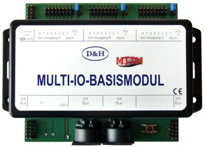

Message par Cheftrainminiature le Jeu 24 Jan 2013 - 0:28
je fini les produits concernant cette centrale avec le Répartiteur de BUS
ces produits sont disponibles à L'Atelier du Chef
SAV et support technique en Français même le dimanche et les jours fériés
bonne visite
n'hésitez pas à poser vos questions
la suite sera la présentation du Logiciel dédié à la FCC
ST-Train
mais elle est bien sûr reconnue par les plus grand logiciels de pilotage de réseau actuels
Win Digipet, I train, RRTC et d'autres

le prochain module que je vous présenterais ce sera le petit dernier le Multi-IO
il se positionne dans la même cour que le système Light&Night de LDT si quelqu'un connait
il va gérer des feux (éclairages, signaux ferroviaire, feux tricolores et feux piéton, etc, etc ......le tout entièrement programmable et dans le même module sur 24 sorties) il a un copain pour pouvoir grandir vous en faites pas il est pas limité à 24 sorties
