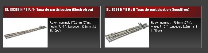

Peco à amélioré son site :
il suffit de cliquer sur l'image pour avoir les dimensions, angles etc... des matériels
http://www.peco-uk.com/prodtype.asp?strPageHistory=category&numSearchStartRecord=0&strParents=3309,3322&CAT_ID=3327&numRecordPosition=121
