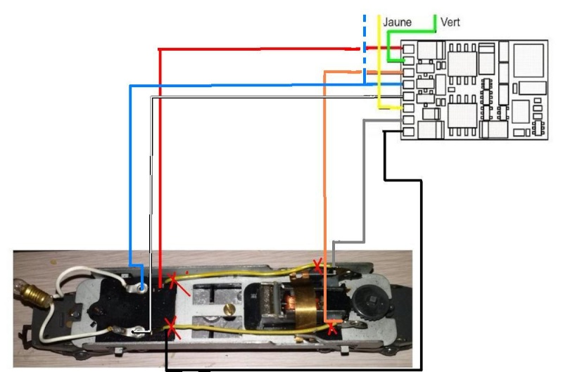

IL FAUT ALLER VOIR SUR LE LIEN QUE J'AI MIS DANS MON MESSAGE..
J'EXPLIQUE COMMENT FAIRE POUR DIGITALISER DES VIEILLES JOUEF et en
plus dans mon message j'ai ÉCRIT QUE LES MIENNES SONT ÉQUIPÉES DU
MÊME DÉCODEUR !!!! = standard +
IL FAUT COUPER LES FILS A RAS DE LA PRISE NEM ET SOUDER LES 4 FILS =
rouge et noir sur ceux venant des roues et gris et orange sur le moteur en dessoudant la liaison actuelle qui vient des roues au moteur..
Car en "digital" c'est le décodeur qui redresse le courant "alternatif" venant de la centrale en courant "continu" (analogique) au moteur
je vais prendre tes photos et gribouiller dessus
je reviens de suite...

Message par Papybricolo le Mar 5 Fév 2013 - 15:15
Bon voilà
la BB 9....
La CC 6....
Le fil bleu est le commun pour l'éclairage AV et AR le vert est pour un éventuel éclairage pour les voitures etc...tu le laisse de coté ainsi que le jaune (pour l'instant en attendant que tu installe l’éclairage AR
Si la loco va dans le mauvais sens il suffit d’inverser le orange et gris (sur les bornes du moteur..
Maintenant si tu souhaites ne pas couper la prise Nem tu peux aussi acheter un adaptateur (mais c'est une dépense supplémentaire !!!)
inutile de faire des dépenses sur ces vieilles locos qui restent très bruyantes....
le décodeur Lenz est le meilleur rapport/qualité prix et GARANTI A VIE !!!!!!
