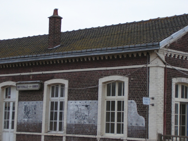

Bonjour aux spécialistes de la peinture. Je suis en train de réaliser la façade de la gare de Sotteville les Rouen en balsa.Cette gare étant en briques, je grave celles ci avec une pointe à tracer. Ma question est la suivante : quand je vais peindre, y a t'il un risque que le balsa regonfle ? Ce bois très tendre absorbe bien les liquides en gonflant. Je pensais bomber avec un apprêt en fines couches avant peinture. Qu'en pensez vous ?  Merci de partager vos expériences. A+

Bonjour à tous , pas rassurant tous vos commentaires. je vous mets des photos de l'avancée de mon chantier. Je ne construis pas un batiment, je fais juste une façade qui me servira d'arrière plan sur un présentoir.

Bonjour, c'est vrai que j'ai recherché pas mal de documents pour me rapprocher du modèle initial. Avec les 2 fenêtres que j'ai fais ce matin ,même si je n'ai pas compté mon temps, je pense avoir passé une cinquantaine d'heures. Pour une fenêtre, j'ai mis 45 mns environ. Ayant fais un plan à l'échelle. j'ai gagné beaucoup de temps pour le gravage et les coupes.
Dernières photos:
Détail de la porte
Prochaine étape : mise en peinture. A bientôt.

Je te réssucite, c'est du 1/32. Donc les veines du balsa , ça le fait. Pour rayer le bois, tu peux utiliser une brosse métallique, il éxiste différentes grosseurs de poils .Il faut bien respecter le fil du bois. Si tu as des photos de tes cabanes. n'hésite pas à les mettre (même sur ce post ) . Cela renseignera d'autres personnes qui veulent travailler le bois. A+

Message par Nono318 le Jeu 21 Mar 2013 - 20:13
Bonsoir , photo du jour

Re: Façade de la gare de Sotteville les Rouen en Balsa
Message par Nono318 le Ven 22 Mar 2013 - 9:59
SamT a écrit: affraid
Il est INTERDIT de faire des montages avec des photos de la réalité ... MDR
Blague à part, le résultat est à couper le souffle. tirchapeau acclamer
Merci pour le compliment. Mais , désolé , je ne maitrise pas photoshop Very Happy

Message par Nono318 le Ven 22 Mar 2013 - 19:13
Salut frangin, t'as raison, cela peut intéresser du monde.Bon, à vrai dire c'est très facile.Il faut avoir des photos de la gare réelle et réaliser un plan à l'échelle, pour moi 1/32.Je suis parti d'une plaque de balsa de 8mm d'ep. J'ai découpé les emplacements des fenêtre et de la porte. J'ai tracé et gravé les briques avec une pointe à tracer.
Ensuite , j'ai découpé et gravé les tableaux de fenêtres et porte, plus les angles de mur dans une plaque de balsa d'1mm d'ép. que j'ai collé à la cyano.
Sur les photos en ma possession de la gare de Sotteville, j'ai vu que la corniche était faite de briques posées de manière à faire un relief. J'ai donc collé des baguettes de différentes épaisseurs, mais j'ai fais aussi plein de petits bouts collé les uns sur les autres. Travail de fourmi.
Pour les fenêtres, c'était facile, j'ai pris une plaque de balsa d'un mm d'épaisseur que j'ai collé sur une feuille de papier. J'ai reproduit le dessin que j'avais fait sur mon plan et j'ai découpé au cutter.Tu rajoutes les regingots et la battue sans oublier le bouton de porte (une pointe tête plate meulée ) et le tour est joué.Je mets les photos de la vrai gare.
La vraie porte
La mienne
J'ai bombé le tout avec un apprêt pour matériaux poreux et j'ai peint les briques irrégulièrement avec une brossse ronde dont les poils sont coupés à plat.Code peinture tamiya hull red XF-9. Il faut éviter de prendre trop de peinture afin de ne pas remplir les joints. La corniche , les tableaux de fenêtre et les coins de mur sont peint en blanc mat et pour faire ressortir les joints, j'ai passé un coup de crayon noir. Je crois que je n'ai rien oublié.
A bientôt pour la suite, j'attends des nouvelles photos ( n'est ce pas frangin Laughing )

Message par Nadouce le Ven 22 Mar 2013 - 19:28
voila frangin, j'ai posté cela sur le forum car je pense que cela pourra servir à d'autres membres.
portez vous bien.
phil.

Message par Nono318 le Ven 22 Mar 2013 - 20:58
Merci frangin, elle a morflé grave cette gare. Je suis trop novice pour arriver à recréer une patine pareille. Ces photos vont bien me servir . Biz à tous.

Message par Nadouce le Ven 22 Mar 2013 - 22:43
et tu n'a pas vu l'intérieur, une misère............
petite information au passage, l'endroit ou elle se trouve actuellement n'est pas celui d'origine, c'est le père de nadège (tailleur de pierre) qui la démonté et remonté sur cet endroit.

Message par Nono318 le Sam 23 Mar 2013 - 0:07
Il aurait pu faire plus simple, t'as vu toutes les briques de la corniche, elles ne sont pas bien allignées l0l!

Message par Nono318 le Sam 23 Mar 2013 - 19:19
Bon , après réception des photos de mon frangin, je me suis rendu compte que mes proportions n'étaient tout à fait les bonnes. Pour faire mes plans, je m'était basé sur des documents de la sncf ( des plans types ), mais la gare de Sotteville n'a pas dû être construite avec ces plans . Mais je ne vais pas tout refaire car il n'y a pas trop d'écart et je trouve ma façade pas si mal . A bientôt.
