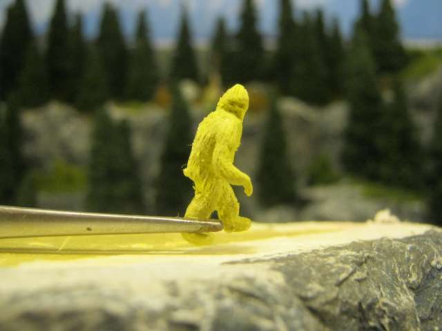

Je vais donc commencer par le Big Foot.
L'idée était de se rapprocher de la créature rendue célèbre par le film de Patterson
La base est constituée d'une figurine en HO 'il paraît qu'ils sont très grands ces Big Foot) qui servira de support à la pâte milliput utilisée pour modeler la bêbête.
Seules les parties à l'intérieur des carrés rouges sont conservées. Le reste est supprimé.
Le bas du corps est modelé en milliput sur les jambes de la figurines de base. Les jambes sont épaissies, allongées et le genou est remonté plus haut que sur l'humain. Une fois les jambes modelées, le buste est repositionné (la tête et les bras doivent encore être retiré - a ce stade de la transformation, j'espérais encore pouvoir les conserver)
Une fois la tête et les bras ôtés, le milliput est posé sur le buste et la tête formée.
Les nouveaux bras sont posés (boudins de milliput mis en forme, puis gravé) et le visage est creusé dans le milliput encore frais.
La figurine est peinte et mise en place.

Re: Figurines N - créations/modifications
Message par Likiki le Mer 25 Sep 2013 - 5:48
Bravo, très bon début.
Je ne connais pas le "milliput". Ca se travail comment ?
Merci!
Message par Francois s le Mer 25 Sep 2013 - 7:19
Tout d'abord, voici de quoi il s'agit.
C'est une résine époxy à deux composants. Chaque composant (résine et durcisseur) se présente sous la forme d'un boudin de pâte.
Il faut couper une petite portion de chaque boudin, malaxer ces deux portions pour obtenir une boule de pâte homogène avant de pourvoir l'appliquer. Une fois sec, ce produit peut être poncé et peint, mais devient assez cassant surtout vu les faibles épaisseurs utilisées en N.

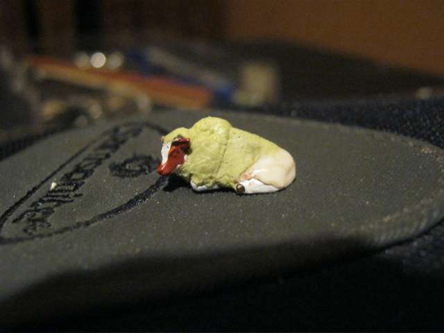

Les bisons.
Pour faire les bisons à l'échelle N et puisque un bison américain est beaucoup plus grand (surtout au niveau de l'épaule) qu'une vache européenne, j'ai utilisé comme base de départ des vaches Noch à l'échelle TT
La première étape est d'affiner l'arrière train  de la vache et de donner une inclinaison au dos.
Du milliput est employé pour fabriquer la fourrure, plus épaisse du train avant et des épaules
Une autre étape important, ici sur une vache couchée, est de couper la tête et de la recoller un peu plus bas qu'à l'origine pour mettre en valeur la bosse du garrot.
du milliput est aussi utilisé pour la fourrure sur le front des bisons.
L'ensemble du groupe sur un cube gabarit
