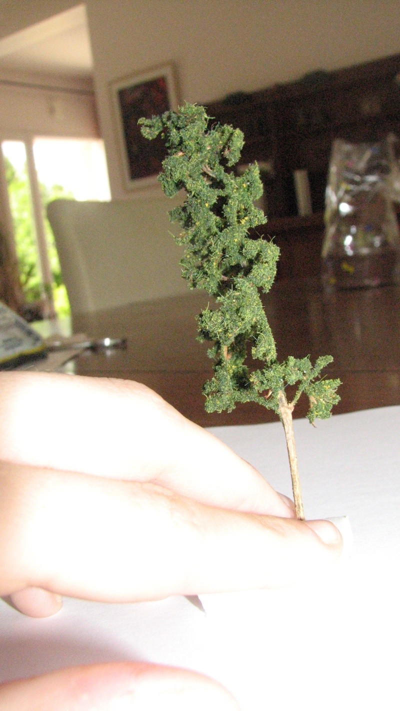

Moi aussi je suis dans les arbres, j'ai traité la partie naturel (bois) puis j'ai coupé de petites brindilles, j'ai percé en 6 dixième au milieu, j'ai mis une tige laiton à l'intérieur, percer le tronc puis coller et j'ai rajouté le flocage, voici 3 versions, la première arbre acheté 1€ pièce, 2ème version tronc en plâtre et flocage, cette dernière version c'était pas très réaliste voir photo, et voici la 3ème qui me parais plus réaliste. j'ai mis beaucoup de temps à réaliser le premier arbre env. 4h, le temps de trouver la façon de le réaliser et faire des essais, mais je pense que ça valait la peine,
Bonne journée - jean Pierre
1ère version arbre de commerce
Et voici ma dernière version, il me reste plus qu'à les instaler sur mon port

Message par Revedefrance le Lun 4 Mai 2009 - 13:18
Bonjour à tous
voici les photos des arbres en place, je fais une expo en juin à Nantes, voir dans les manifestations, je vais pouvoir vous les photos de mon quai en entier, car j'ai pas de place pour le monter chez moi

Pour répondre à barbe rousse, c’est du vrais bois, petite branches et brindilles, en ce promenant dans la forêt tu trouve ton bonheur, surtout il te faut beaucoup de brindilles, pour les sélectionner une fois rendu à la maison, pour commencer j’ai préparé le tronc avec une petite branche que tu as choisi, coupe la à la hauteur voulu, puis commence à trier les brindilles, coupe les à la longueur désirée avec une petite inclinaison pour ne pas avoir que des branches de ton arbre qui remonte. Perce les avec une mèche de 5 ou 6 dixième ainsi que le tronc ou tu veux mettre ta branche, dans le trou que tu viens de réalisé enfile une tige laiton du même diamètre le tous collé à la super glue. Après avoir disposé tes branche tu peux commencer le flocage pour ma part j’ai acheté deux sorte de flocage un vert foncé et un plus clair, le plus foncé est disposé sur un filet, j’ai couper des petits morceaux aux dimensions des branches, j’ai fait branche par branche c’plus réaliste que de le mettre directement sur l’arbre, collé avec de la colle blanche très diluée à l’eau, puis j’ai mis le flocage plus clair saupoudrer sur l’arbre tenu aussi avec de la colle blanche très diluée laisser sécher puis couper le flocage de l’arbre si besoin, en deux mots le tailler.
Tu peux traiter ton bois avant de commencer, ceci te donne une sécurité pour ton réseau « gare aux bêbêtes ». Laisse le sécher quelques jours.
Voici comment j’ai réalisé mes arbres, bonne construction à tous
