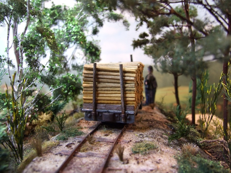

Message par Papy25 le Mar 7 Jan 2014 - 12:00
et voici un  avec des ramures de zeechium
ficelle / colle à bois / plâtre fin et surtout du temps.....
les sapins
poils de brosses / fil de fer / sciure tamisée
en cuivre aussi mais pas terminé , donc pas de photo pour l'instant.

Message par N'ry le Mar 7 Jan 2014 - 12:12
  çà pousse vite dit moi .... autant que je passe commande chez toi   rire
applaudir pour tes réalisations
tu utilises quoi comme flocage ?
RRTC V9A2 GOLD

 Apllaudit Apllaudit Apllaudit  Guy c'est comme cela que çà doit être réalisé un arbre  topcool
Pour les sapins Exclamation  du moins pour représenter les branches, il y a des produits chez les marchands de fleurs séchées, qui conviennent parfaitement.
Charley  Salut

Voici quelques exemplaires des arbres figurant sur mon module (pardonnez la poussière, mais il est démonté et la cave sert d'atelier, donc .....poussière...!) :
Sur cette dernière photo, l'arbre en second plan est une photo d'un arbre réel, cela permet de comparer avec celui figurant en premier plan.
Les troncs sont d'origine sans augmentation de diamètre , ils sont tout juste peints.....
Personnellement, je ne les trouve pas si rabougris que ça.....

Message par Pierre-Yves le Mer 8 Jan 2014 - 8:11
Et après ça, Jacques nous répète à l'envi qu'il ne sait pas faire de décor... Mon oeil !
J'ai lu avec intérêt toutes vos interventions concernant la taille des arbres, et leur transposition à notre échelle. Je reste dubitatif sur vos conclusions mes chers amis. J'ai tendance à penser que peu importe si le diamètre du tronc ou la hauteur/largeur/profondeur de l'arbre est "strictement" à l'échelle. Ce qui compte nettement plus à mon sens, c'est son intégration dans le décor, les perspectives qu'il ouvre ou ferme et sa contribution à l'atmosphère générale du réseau. Sur ces différents points je ne pense pas, tant qu'on reste bien entendu dans des proportions raisonnables, qu'une entorse à une division par 87 pose réellement problème.
