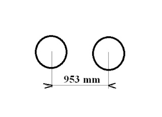

"Ligne 6 : Micheline 20-22 "56 places"......................4 essieux d'entr'axe 953mm".....
Je ne vois pas à quoi corespond cette mesure (95,3 centimètres)
Ce n'est pas moi qui ai fait ce tableau c'est un "gentil internaute" du forum "Picasso" qui me l'a envoyé par courriel ,je l'ai juste complété...
Mais dans l'exemple cité :
La Micheline type 20 à 8 essieux (4 de chaque cotés) je suppose que la côte de 953 mm est la dimension entre chaque axe d'essieu
