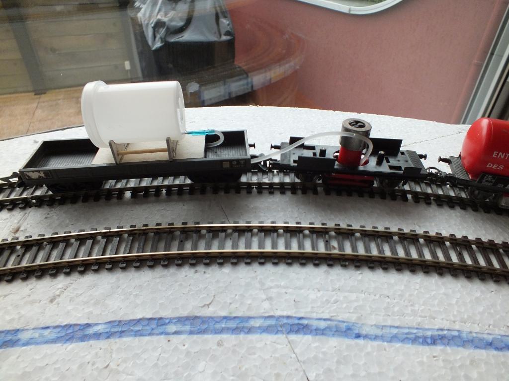

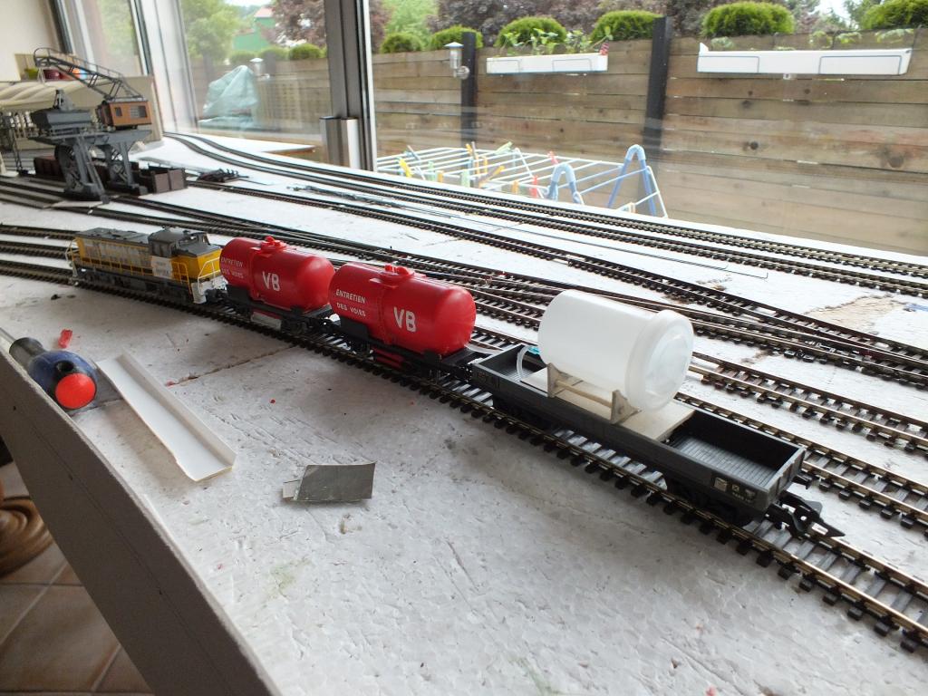

wagon nettoyeur VB Jouef fonctionnel
le système fonctionne bien mais  sera amélioré dans l'avenir.....
matériel utilisé.
vieux wagon Jouef avec crochet modifié ; 2 wagon VB Jouef (1 pour le feutre et 1 pour la toile émeri de carrossier hyper fine). essence F
boite pellicule photo; très petite seringue avec son tuyau, et de la résine..et un peu de bricolage tout simple....et un peu de temps.

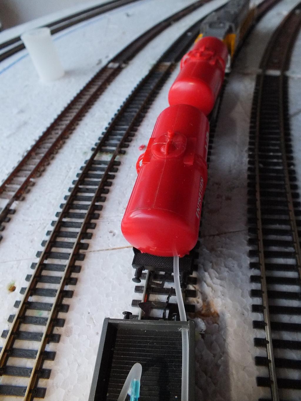

il faut percer en au  diamètre du tuyau la paroi en plastique du lest et la paroi du porte feutre.
la gravite fait coulé doucement  l'essence F sur le feutre qui est imbibé en permanence
à l’arrêt ne pas oublié de relever la boite remplie d'essence sinon vous videz le tout sur la voie.
il faut que je trouve un petit système pour bloquer l’écoulement( robinet ou clips )
je précise qu' il faut coller les éléments avec de la résine à prise rapide , l'essence F décolle tout autrement (colle à bois , colle plastique, etc ..)
les images parlent d'elles mêmes.
j'attends vos commentaires.

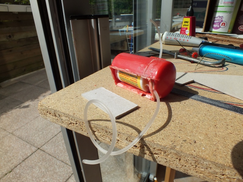

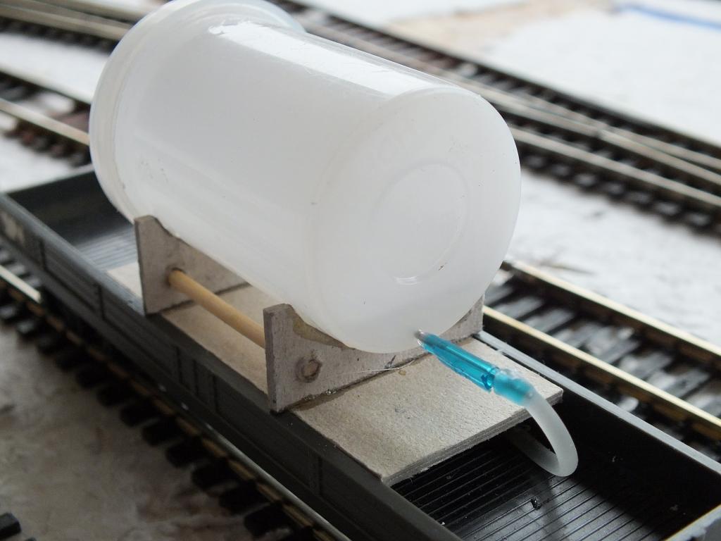

boite pellicule photo et seringue

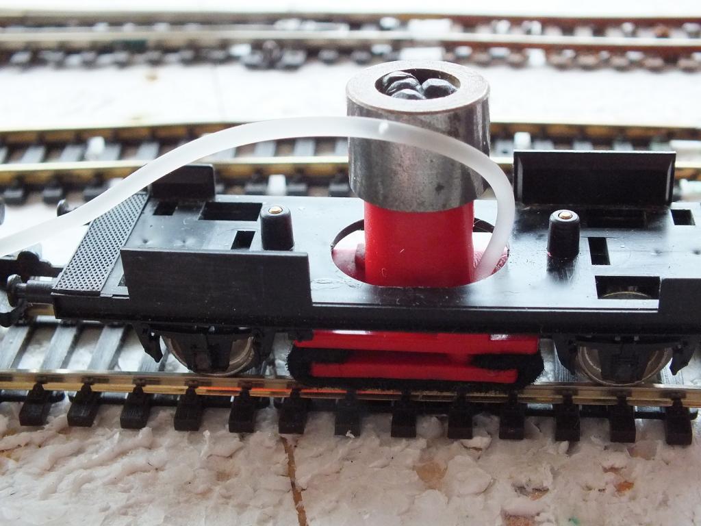

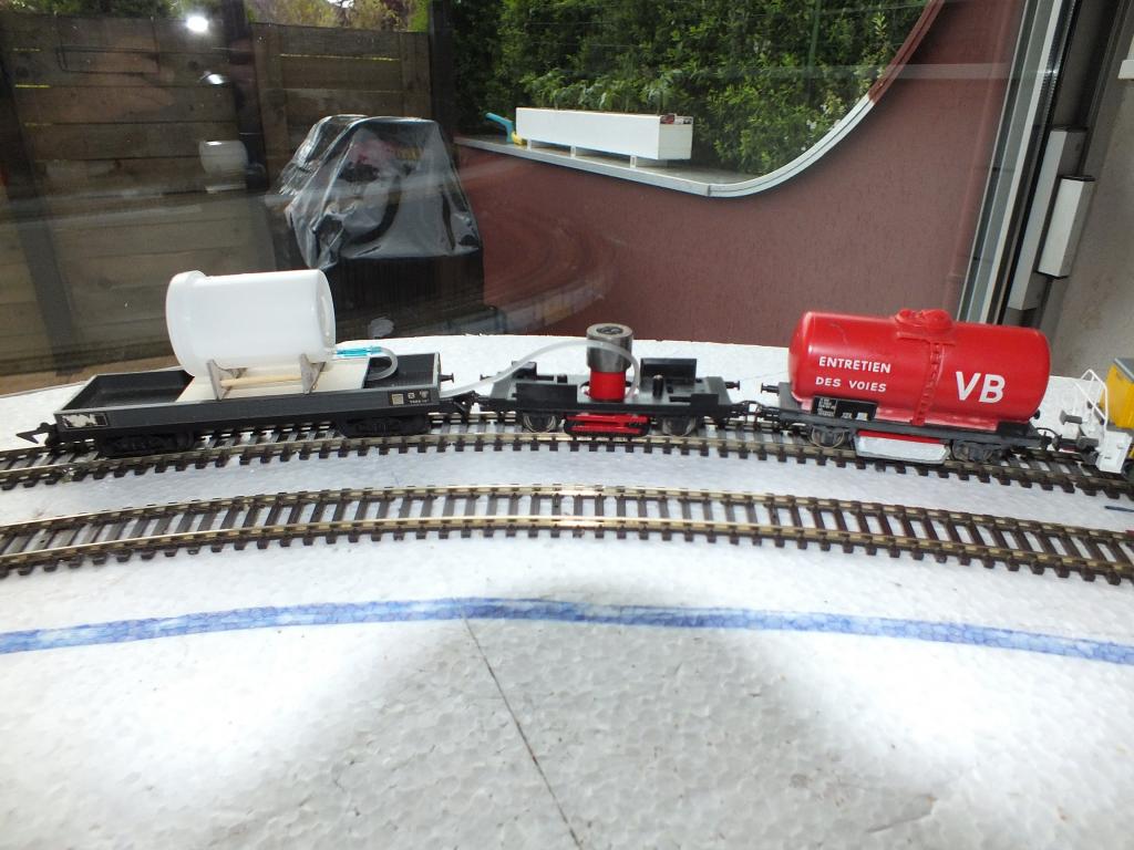

le porte feutre à été enlevé et remplacé par du carton mousse colle sur le support avec du double face , idem pour la toile émeri
il faut tailler un peu la cuve pour faire passer le tube , ainsi que le wagon percement du trou passage tube
il faut lester un peu les wagon sois le tube porte feutre ou sur le châssis dans l’intérieur de la cuve
si vous avez des suggestions , je suis à votre écoute

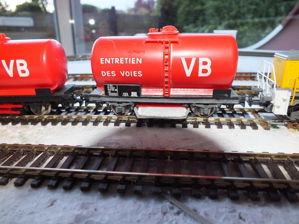

Re: Wagon nettoyeur VB Jouef (amélioration et transformation)
Message par Papy25 le Ven 9 Mai 2014 - 21:19
système revu
citerne VB recoupée
pose tube d'aspirine recoupé
pose tubulure  entrée essence F au dessus de la cuve et sortie bas de la cuve
bogie changé sur ancien wagon Jouef à crochets
pose deco
aménagement du wagon
bidon gas-oil avec pompe et tuyau de remplissage ; bidon désherbant avec tuyau directement dans la cuve; caisse matériel; groupe électrogène
il vaut ce qu'il vaut mais il est fonctionnel et pas cher....

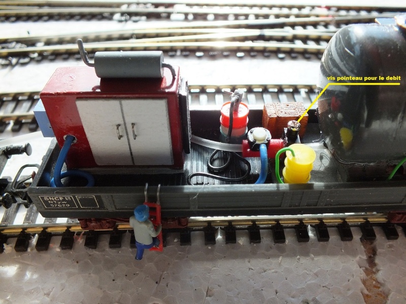

encore une modification  pour améliorer le système du wagon VB nettoyeur et surement les dernières..à moins que!
installation d'une vis réglable en hauteur pour écraser le tube  pour limiter le débit sinon çà coule trop vite....le système est efficace.
la vis est cachée par le petit volant marron non collé
fixation du tuyau par des boucle en forme de collier avec du fil téléphonique
pose échelle sur cuve de stockage
denier contrôle avant le départ par l'agent
le matériel est constitué de récupération diverse , c'est une manie chez moi......
des boites de tout mais utile un jour
le groupe électrogène: composants électronique divers;
grille aération: colliers rilsan
moto pompe: gaine de cosse; mini interrupteur électronique pour simuler le boitier alimentation
fil électrique différents diamètre et divers
tuyau seringue
pièces diverses
la mise en peinture et les inscriptions ce feront  plus tard .....
et un peu de folie
atteler à une bonne loco car çà tire , même si le lest à été remplacer par du plâtre à modeler  coulé dans les cuves  (moins lourd  et façonnable à souhait)
convoi opérationnel
