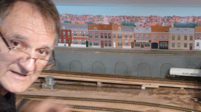

Message par Papybricolo le Mar 20 Mai 2014 - 0:45
Bon  Very Happy Very Happy Very Happy
Suite des tx...tu vois J-P çà ne donne pas le même éclairage (je vais laisser comme ça pour l'instant...
et l'idée de la voie et du tunnel fermé et abandonné avec de la végétation...sur le dessus me plait bien...
Alors comme mon livreur de bière est arrivé et la météo prévue 26 ° nous sommes partis à la campagne et le matin nous avons travaillé sur le module du pont de Huy pour rajouter une porte d'accès coté technique et consolidation diverses...et chargé dans la voiture avec la gare d'Evrehailles pour le rapporter à Auvers...(suite dans qq jours sur le sujet approprié..)
l'après-midi  a été consacré à la pose des murs de soutènements...
1ère partie : tour du dépôt  et le morceau fixé sur la trappe de visite qui va se poser sur le pont
je ne comprends pas en réel c'est plus gris !
Donc là on voit bien le "trou" sans la trappe
l'artiste au "boulot"
Et voilà...(tout est démontable en qq minutes)
l'ensemble (sous la future cité cheminote)
2ème partie : sous la ligne droite (2,50 m) de la ville haute (l'artiste encore au boulot)
la suite a gauche
et la suite de la suite...
Hééééé t'as pas fini papa.."radzy"...
3ème partie : sous la ville haute (Hauteville) et derrière le quai 3 de Basseville (ce mur est aussi.... amovible)
je ne vous présente plus l'artiste  Very Happy  Very Happy  Very Happy
Beinh puis dans la foulée ...les entrées des tunnels (qui ne sont pas fixé pour l'instant..)
ça passe bien !
vues d'ensembles..
Ahhh woui j'ai oublié de vous dire : tout ceci à cause ..."du graveur fou"...
et ce soir retour en ville  Sad
Bon..demain matin = emplettes à Courbevoie et demain après midi découpe des portes des autres modules de Dan le graveur fou...(suite sur les autres sujets..)

Message par Madabal le Mar 20 Mai 2014 - 1:03
Alors là !  Wink
C'est stupéfiant et magnifique...  Cool
Vous avez réalisés du très beau travail.  I love you
Bien le bonjour au papa "ratzy" que l'on remercie pour ces moments partagés.  Coucou

Message par JPaul_73 le Mar 20 Mai 2014 - 12:24
Superbe boulot, ça rend vraiment bien et puis les murs courbes me plaisent bien, j'ai un peu une configuration identique pour mon dépôt ...
Bravo à tous les deux !  cheers

JPaul_73 a écrit:Superbe boulot, ça rend vraiment bien et puis les murs courbes me plaisent bien, j'ai un peu une configuration identique pour mon dépôt ...
Merci JP ainsi tu as un exemple....
Patniste a écrit:Il est d'un seul bloc ce mur ?  Shocked
Lequel ?
1- celui qui fait le tour du dépôt est en 2 parties + la partie fixée à la trappe de visite
2- celui du fond sous la ligne droite est en 3 parties
3-celui sous la ville haute (hauteville) est en 1 partie..
Jacquemer2512 a écrit:+1.....
Quand deux grands s'unissent, ça donne ça.....!
Et dire que, si notre Forum n'avait pas existé, ces deux là ne se seraient peut-être jamais rencontrés..... Apllaudit  Apllaudit  Apllaudit
EXACTEMENT
Ce forum m'a fait rencontrer des gens "charmants" et ailleurs que derrière les claviers...
en plusss Daniel est mon grand frère....de 7 mois plus âgé...  Very Happy Very Happy Very Happy
En cours Re: le réseau de Papybricolo deuxième partie
Message par Dandel4 le Mer 21 Mai 2014 - 7:21
j'ajouterai que la partie courbe (en brique rouge) est quant à elle en 2 parties.
En fait le fond est gravé sur une feuille de 3 mm et les voutes sur une autre de 4 mm.
La raison est bien simple : dans le cahier des charge il figurait que cette partie devait impérativement être démontable mais le problème est qu'elle est en courbe. La solution que j'ai trouvé c'était de la faire en 2 parties fixer celle du fond provisoirement à la place qu'elle doit occuper et ensuite coller la deuxième devant en gardant la courbe. Après séchage on peut démonter et l'ensemble reste courbé. cqfd..
