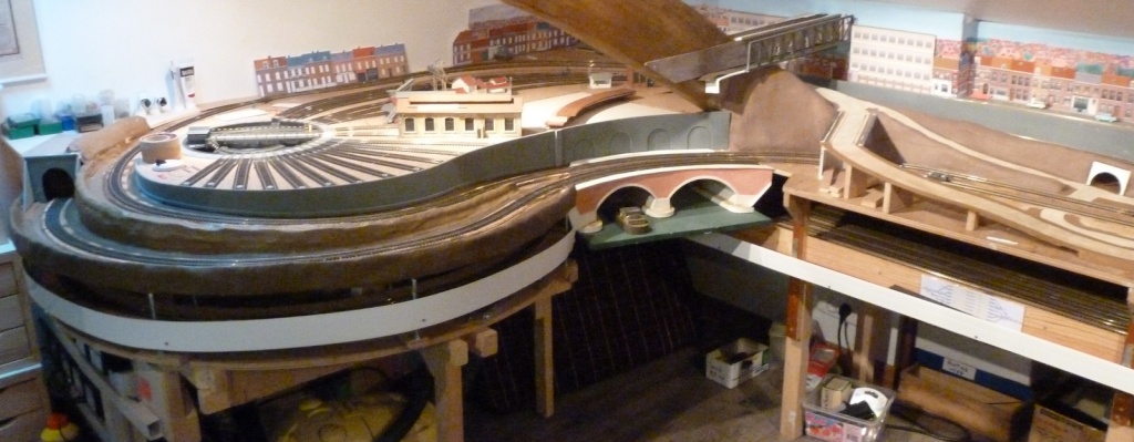

Message par Papybricolo le Mer 29 Oct 2014 - 21:53
Bon...après 3 jours élagages,ramassage de feuilles, etc... affraid
petite compensation avec le nouvel horaire = les journées sont plus courtes et la nuit plus longue  Very Happy Very Happy Very Happy
Bon prétexte pour monter dans le grenier (au chaud) ...
Alors vu que Daniel a transformer mon camion Car System il fallait que je me dépêche de faire les routes...et les talus..
1ère partie sous la voie qui monte au N+1
2ème partie le talus entre la poutre et le petit pont routier
vous devez vous demander qu'elle est cette bande sur le grillage ? = c'est de la bande adhésive en fibre de verre pour les joints de plaque de placo
je trouve (même si ne n'est pas nécessaire pour poser les bande de plâtre) que ça aide au lissage
ça commence à prendre une tournure qui me plait bien Very Happy bien entendu les rochers de moulages vont bientôt arriver (je vais me monter une chaine de fabrication dans le 95)
Ahhh j'oubliai une petite astuce pour la fixation du grillage dans les endroits ou l’agrafeuse ne peut accéder !
je fabrique des petits tasseau de 2 cm de large (dans des chutes..) qui vont me servir à pincer le grillage
je les visses sans serrer complètement pour pouvoir glisser le grillage au final
ensuite je fixe avec le même principe de petits tasseaux le bas du grillage
et une fois coupé le grillage en surplus je glisse dans mes tasseaux du haut le grillage et un petit coup  de visseuse pour serrer
voilà le résultat
toujours mes bandes adhésives (attention parfois elle n'adhère pas bien)
et après la pose des bandes plâtrées (ça me rappelle l’hôpital  Very Happy  Very Happy  Very Happy ) d'ailleurs j'aurai du acheter une cote de travail blanche..
la même chose sur le talus droite (coté ville haute)
ah oui la route qui passe derrière la poutre arrive ici :
une petite vue d'ensemble après le début de la pose de la route (en saute mouton) qui va jusqu'au tunnel droit..

Message par Papybricolo le Lun 22 Déc 2014 - 21:06
voici les news de décembre :
1 remplacement de la plaque de fond de décor en carton mousse par une plaque de "médium" de 5 mm (plus rigide)
2 recouvrement des bandes "anti-chutes" (sur les 2 hélicoïdales) de grillage et bandes plâtrées et peinture d'apprêt en vue de la future décoration avec rochers et végétation.
3 déplacements des 2 portails de tunnels pour améliorer l'aménagement au dessus
4 j'ai profité du changement de la plaque pour modifier les images du fond de décor par des maisons plus réalistes  Very Happy  Very Happy  Very Happy (je vais d'ailleurs reprendre le même dessin et refaire la grande partie gauche)
5 les "vespasiennes" sont arrivées à l'étage  Very Happy  Very Happy  Very Happy
6 et le plus gros du travail a été fait sur les routes dont la plus large devant est réservée au Car System
c'est pourquoi le portail du tunnel (sur l'hélicoïdale droite ) à été avancé et abaissé de façon a dégager le passage sous la future montagne/ carrière qui servira au demi-tour des véhicules...

Message par Gaetan974 le Mar 23 Déc 2014 - 14:57
Bonjour JEAN CLAUDE Very Happy
C'est magnifique ce que tu fais, une belle inspiration pour moi.
Petite question, je vois une plaque tournante(Fleischmann peut être) pour les locos et aussi une manette manuelle.
Tu fais fonctionner la plaque manuellement et les locos par RTTC  Question
Bonne fête et que la santé soit avec toi
