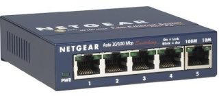

J'ai retrouvé mon fichier Word : ( pour relier la centrale au PC ) ensuite pour la mise à jour voir le lien à Daniel...
sinon je dois l'avoir aussi...
Pour relier l’ECoS directement à votre PC vous devrez employer un cordon RJ45 croisé afin d’assurer la liaison entre le PC et l’ECoS. Si vous reliez votre ECoS sur un Switch Ethernet (1) vous pourrez alors utiliser un cordon RJ45 droit.
Dans notre exemple nous allons utiliser un cordon RJ45 croisé car notre ECoS est directement reliée au PC.
Sur l’ECoS :
Il suffit de se rendre dans le menu configuration puis cliquer sur l’icône « Réseau ».
Il va falloir renseigner ici l’adresse IP de votre ECoS. Pour faire simple vous pouvez reprendre l’exemple ci-dessous.
Adresse IP : 192.168.200.2
Masque de sous Réseau (Netmask) : 255.255.255.0
Le champ Passerelle (Gateway) n’est pas nécessaire dans notre cas. Il ne servira que si ESU développe une fonction permettant à l’ECoS d’allez sur Internet (Pour mettre à jours la centrale par exemple). Nous avons renseigné ce champ mais il n’est pas nécessaire.
Pour information c’est l’adresse IP du routeur Internet.
Sur le PC :
Il faut que vous vous rendiez dans les propriétés réseaux de votre carte réseau. Il suffit ensuite de renseigner l’adresse IP de votre ordinateur cette fois-ci.
Idem et pour faire simple vous pouvez reprendre l’exemple ci-dessous.
Adresse IP : 192.168.200.1
Masque de sous réseau : 255.255.255.0
Les autres champs Passerelle et DNS ne servent que si vous souhaitez que votre PC se connecte à Internet. Dans une configuration PC – ECoS seul, il n’est pas nécessaire de renseigner ces champs.
C'est pas plus difficile que celà
