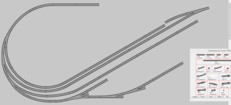

Merci bien pour vos conseils, le programme a été téléchargé et installé, cependant, un petit problème se pose.
Je tente en effet de reproduire le plan suivant dans le programme en vue de lui apporter quelques petites modifications pour un éventuel futur réseau.
Cependant, le problème est que lorsque je sélectionne dans le catalogue de voies "Piko A", en prenant soin de choisir les références identiques, cela ne tombe pas juste. C'est embêtant, surtout que j'imagine que le plan du haut est exact, en effet, il provient d'un bouquin officiel de la marque "Piko".
Merci d'avance pour l'éventuelle aide que vous pourriez m'apporter.
Bonne soirée à tous.
Martin
Echelle(s) que je pratique : H0 2rails

Pour le plan du haut exact ,j'ai quelques doutes ?
Re: Programme (logiciel) pour plan de réseau?
Message par Martin le Dim 10 Aoû 2014 - 22:54
Railenbois a écrit:Pour le plan du haut exact ,j'ai quelques doutes ?
La marque dans un de ses propres catalogues mettrait un plan inexacte?
Ca me semble peu crédible, mais on ne sait jamais...
Martin
Message par Railenbois le Dim 10 Aoû 2014 - 22:58
JP à eu des problèmes avec une marque ,de mémoire les angles de déviation indiqués en catalogue n'étaient pas les mêmes que sur ces éléments ,ceci entrainant cela  Suspect

Bonsoir Martin,
Tu pourrais aussi supprimer les quelques rails courbesdu tronçon concerné, puis coller les rails droits débranchés à ton aiguillage et terminer en remplaçant les courbes par un raccord en voie flexible.
Ce genre de solution est dans le tutorel de CDM rail, très bien fait d'ailleurs.

Message par Martin le Dim 10 Aoû 2014 - 23:49
Oui je comprends ce que tu proposes comme solution Gus.
Cependant j'ai surtout envie de savoir où se situe le bug, dans mon bouquin ou dans le programme?
Il me manque quelques rails pour faire ce tronçon, et vu que je devais de toute façon passer une commande chez "modellbahnshop lippe", j'ai commandé les éléments manquants et d'ici une petite semaine je serai en mesure de vous dire d'où vient l'erreur.

N'as-tu pas pensé à utiliser du rail flexible ajustable à la longueur souhaitée ?

Message par Martin le Lun 11 Aoû 2014 - 20:26
Mes voies manquantes sont commandées chez Modelbahnshop-Lippe, à mon avis jeudi elles seront chez moi.
Alors j'ai employé votre solution de "secours", en utilisant un rail flexible. Ca fonctionne bien en attendant de savoir ce qui cloche.

Pour info, tu peux utiliser un scan de ton plan pour le mettre en fond d'écran sur CDM, et dessiner par dessus.
1 - La méthode des simple : Fais un scan de ton plan, au format BMP.
2 - Ouvre CDM, et créé un nouveau réseau à ton échelle (ou reprends celui existant).
3 - Dans CDM, tu mets les bonnes dimensions de ton réseau (elles doivent correspondre au plan que tu as scanné) : Menu Edition/Module, puis Modifier les dimensions du module
4 - Enfin, tu importes ton scan en fond d'écran : Menu Edition/module, puis Importer un fichier bitmap (.bmp) en fond.
Tu peux alors très facilement redessiner ton réseau, et donc adapter au besoin d'autres marques de rails, ou corriger des différences. Lorsque tu as fini, tu fais disparaître le fond d'écran en choisissant, toujours dans le menu Edition/module, Supprimer le fond en bitmap.
Facile, non ???
