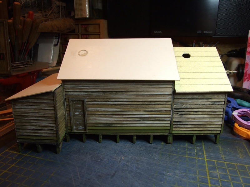

Voici quelques photos de la construction du Power-house, et de ses toits.
Pour imiter la toile goudronnée, je suis revenu au Tésa crêpe de 19mm  de large.
Les bandes se chevauchent tous les 9,5mm les unes sur les autres, elles sont collées avec de la colle à bois
à prise rapide type Sader. Les deux tubes Evergreen de 10mm seront les futurs cheminées, celles-ci seront recouvertes
de feuille d'étain comme d'hab !
Le toit de l'atelier de maintenance est découpé dans du carton de 1mm de la marque 4-AS comme les deux autres d'ailleurs.
A coté de la porte arrière sur la droite de ce bâtiment, va être installé le long de celui-ci un "Outhouse" (wc).
Le toit du power-house est partiellement terminé, il reste la mise en peinture + sa patine, ainsi que la pose de petites
bandelettes en tilleul pour la finition des bordures du toit.
Le toit de l'atelier est lui aussi partiellement achevé.
Comme vous pouvez le voir sur cette photo, les deux grandes ouvertures de la forge ainsi que du power, laisse une vision
assez importante de l'intérieur de ces deux bâtiments. Cela m'oblige bien entendu à fignoler celui-ci avec des machines
+ d'autres détails, que je vous présenterais dans quelques temps. D'ailleurs je vais faire une pose momentanée, pour construire
pour d'autres amis modélistes & clients, des bâtiments dans cette échelle qu'est le On30.
Le toit de la forge à reçu ses petites bandelettes de tilleul qui terminent les bordures de son toit. Il reste à passer une deuxième
couche de peinture, puis passer à sa patine.
Ces deux bâtiments possèdent un plafond, ou sera installé l'éclairage + des HP pour sonoriser cet ensemble.
A +
Charley

Bonjour à toutes & à tous,
Quelques nouvelles photos de l'aménagement du Power-House.
Le meuble à casiers a été placé à son emplacement.
Un gros plan sur la chose; j'aurais encore à ajouter quelques autres accessoires dans ce local.
Un marteau est venu sur le devant de la forge; j'ai repris la couleur de l'eau du récipient.
J'ai aussi ajouté ce balais sous l'armoire électrique.
Idem pour cette masse; j'aurais encore à immaculé le sol de la forge avec du mâchefer.
La machine à vapeur fixe Merlin (kit de feu atelier Debelleyme).
Rien à redire sur ce kit très facile à monter, le seul point noir est son régulateur de vapeur à boule. Celui-ci était tellement empaté
de son métal blanc, que j'ai été obligé de le refaire entièrement. Dommage que cet artisan ne sois plus en activité, car je lui aurais
suggéré de revoir cette pièce en photo-découpe dans du laiton; cela aurait gagné en finesse.
Pour l'instant celui-ci à pas encore été installé, pour une question de commodité pour finir l'aménagement intérieur de ce local
& éviter de l'accrocher avec mes grosses paluches.
Tous les tuyaux de calorifugeage ont été fabriqués par mes soins, avec du fil électrique & du fil à coudre entortillé autour.
Ce travail est assez long, mais on gagne en réalisme (en plus ce genre de chose ne se trouve pas dans le commerce).
Le tuyau que vous voyez avec les cavaliers qui ne sont pas encore peint, c'est celui qui alimente la machine en eau.
La cuve se trouvera dehors derrière le Power-House, je vous la présenterais bientôt.
Gros plan sur la prise d'eau de cette machine fixe.
Des légères coulures de calcaire ont été reproduites avec du blanc de Meudon.
Quelques mots sur la mise en peinture & patine de la bête: d'abord celle-ci a été peinte en noir sale acrylique Prince August
puis la patine a été faite avec un crayon gras + de la poudre de graphite, quelques touches légères de rouille à la terre à décor
& un peu d'huile extra-fine de machine à coudre sur les axes du bras du cardan ainsi que les divers pistons. Voilà rien de bien compliqué.
La machine à rejoint son emplacement & j'ai placé tous les tuyaux qui servent pour l'air comprimé, & l'autre pour la prise d'eau, et les deux
autres vont vers la chaudière tubulaire Merlin, pour amener la vapeur nécessaire à la machine fixe.
Voilà les deux machines en place; l'établi est pas encore fixé définitivement, j'ai à lui installer des outils sur celui-ci
& au-dessus un râtelier  accroché au mur & rempli d'outils.
Début de construction du paravent pour protéger les ouvriers du volant de la machine fixe.
Celui-ci est très simplement construit avec des profilés Evergreen en L de 2mm x 2mm pour les plus gros, & de 1,5mm x 1,5mm
pour les plus petits. Les entretoises sont tirées dans du micro-strippe de 1,5mm x 0,5mm.
La partie gauche repose sur le profilé du bas du mur d'où son penchant.
Son grillage est représenté avec du tulle dont le maillage correspond à l'échelle du 1/48 ainsi que du 43. Cette
technique cela fait bien longtemps que je l'utilise, elle donne un très bon résultat bien plus réaliste qu'avec du laiton en trame.
Dans le commerce le tulle existe avec un maillage de différentes grosseur, il y en a pour toutes les échelles: du N au G.
J'ai ajouté au bas des petites équerres en feuille d'étain pour une meilleure assise ainsi qu'un bon collage de l'ensemble.
Les entretoises sont toutes en place; j'ai plus qu'à installer cette protection.
Le voilà en place, j'en ai profité pour coller le régulateur à boule de vapeur.
Une vue à partir de la porte principale de la forge, on peut très bien distinguer les deux machines, ainsi que par les deux fenêtres
& la porte.
A bientôt pour d'autres photos.

Une autre vue sur l'arrière (mon camarade Alexandre Zelkine sur la sienne, à installé une fenêtre sur ce pignon là).
Dans la réalité, je crois qu'il n'y en avait pas; Daniel Houël sur son modèle, ne l'a pas reproduit non plus.
Voilà Exclamation pour ceux qui auront l'occasion de venir à l'expo de Bussière Galant le samedi 11 & dimanche 12 novembre
Pourrons voir ce réseau & bien d'autres encore.
