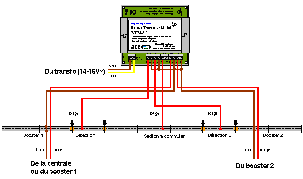

Quelqu'un utilise-t' il le matériel suivant ( de LDT Littfinski), et qu'en pense t' il (éfficacité...?) ?
Si je demande cela, c'est parce que j'ai l'intention d'utiliser le booster contenu dans ma CS1 (d'après mon un de mes revendeurs, c'est jouable), mais, je n'ai pas envie de griller les étages de puissances de mes CS, si par hasard le patin d'une loco (ou d'un wagon) venait à faire court-circuit lors du passage d'une section à l'autre !!! affraid
Merci d'avance... bounce
Didier.
BTM-SG
Module de séparation de boosters
Pour une séparation électrique assurée entre deux circuits de booster.
Là où un fabricant demande une séparation électrique complète entre les circuits alimentés d’un booster, une masse commune pour tout le réseau n’est plus possible. Les deux rails, et chez le système 3-rails également le conducteur de milieu, doivent être isolés au point de séparation des circuits.
Ceci est la théorie! Pratiquement, chaque train qui passe sur cette séparation, enlève momentanément l’isolation. Si le train s’arrêt sur la séparation, un court-circuit prolongé entre les deux boosters est fait, ce qui peut résulter dans des endommagement électriques éventuels dans le booster et/ou dans la centrale.
Le module de séparation de boosters BTM-SG assure la séparation électrique des deux circuits. Pour ce but, une section de voie est prévue, où le module peut changer l’alimentation du train par l’un ou par l’autre booster.
Dépendant de la direction de conduite, cette section sera commuté par le propre booster. Ceci est accompli par deux petites sections de voie de détection, chaque avec une longueur entre 5 et 20 cm. La section de voie à commuter doit être aussi long que le train le plus long sur le réseau.
Le module de séparation de boosters BTM-SG convient pour tous les protocoles digitaux, toutes les centrales et tous les boosters.
BTM-SG-B: Module de séparation, en kit
BTM-SG-F: Module de séparation, module construit
BTM-SG-G: Module de séparation, en boîtier

Sa fonctionne, si tu as un doute tu installe trois polyswitch, sur les détections 1 et 2 et le coupon centrale.
