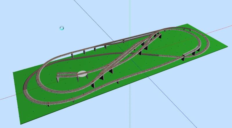

Rapidement, quelques caractéristiques :
- Echelle H0e;
- Dimensions 2.20 m x 0.70 m;
- Rayon minimal 270 mm;
- Pente maxi 2.5/3.5 % (je ne sais pas encore bien quel encombrement vertical fait le matériel à cette échelle).
Le plan de voies :

la réflexion avance, aidé que je suis par notre ami Jean-Michel. Voilà où en sont les choses aujourd'hui :
une voie de garage est ajoutée à droite de la gare.
J'ai profité de la modif pour déplacer la mini coulisse, là où elle était positionnée je pense que ça aurait été plus que touchy à gérer en cas de pépin quelconque (remplacement d'un aiguillage ou ce genre de truc...)
Sur une proposition de Jean-Michel, je réfléchis à l'ajout d'une voie supplémentaire de débord, qui rejoindrait le pont tournant par l'arrière de la gare, sur le principe de la gare de St Julien Boutières.
Cela étant, si je veux conserver mon rayon mini de 270 mm, l'ajout de cette voie (qui serait, c'est vrai, super sympa noyée dans la route qui passerait au centre du "village") va me poser deux problèmes, là ou sont situés les cercles rouges. Pas facile du tout d'imaginer comment décorer le truc à ces endroits là, ni même si la place sera suffisante à l'arrière pour imaginer un décor convenable.
Je verrai si c'est jouable une fois les premières voies posées et les plate-forme découpées, ça me permettra vraisemblablement de mieux percevoir le tout.

les choses avancent doucement. Suite à un certains nombre de suggestions, le plan de voies à été un peu revu. Au chapitre des modifications :
- le déplacement de l’aiguille d’entrée en gare tribord. Cela permet de gagner de la longueur de voie à quai en face du bâtiment voyageur;
- l’ajout d’une voie de débord qui rejoint le pont tournant par l’arrière du bâtiment voyageur;
- le changement des rampes de liaison entre les deux niveaux. La nouvelle configuration permet d’avoir des différences de niveau plus importantes (ce qui me satisfait pleinement au regard des informations données par Jacques sur les hauteurs nécessaires entre deux niveaux) tout en gardant des pourcentages de pente raisonnables (2.5% au maximum), et de coller deux coulisses au lieu d’une seule.
Ca nous donne un truc sympa que voici que voilà :

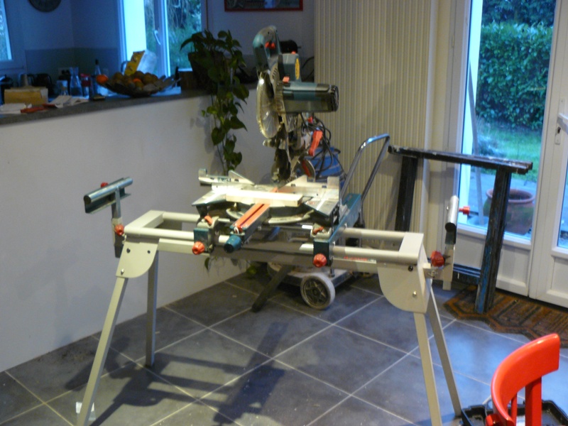

J'ai lâchement profité de la présence à la maison de l'artisan ayant pris en charge la reconstruction du premier étage de ma maison pour lui emprunter quelques heures du matériel de bricolage. Notamment ce truc là :
C'est juste extraordinaire la quantité de boulot qu'on peu abattre en un rien de temps avec un truc comme ça... En moins de deux heures, j'ai monté la structure du réseau en L porteurs. Et compte tenu de la rigueur des découpes obtenues, c'est d'une rectitude qui ferait pâlir un pasteur méthodiste...  l0l!

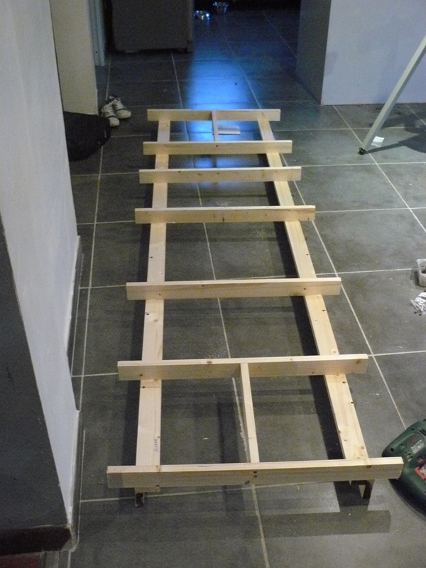

J'en ai profité pour débiter l'ensemble des chandelles qui supporteront les plans de roulement. Grâce au réglages possibles de la machine de guerre susmentionnée, elles sont toutes biseautées (ou pas) pour s'adapter parfaitement à la table de roulement, sans porte à faux. Bref, je veux la même machine pour Noël (même si je ne vois pas bien où la stocker....).  Very Happy

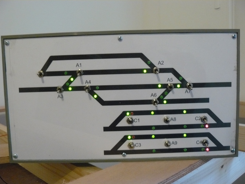

Re: Kio Ber II
Message par Skull1 le Lun 2 Mar 2015 - 11:11
Il est beau ce TCO optique.

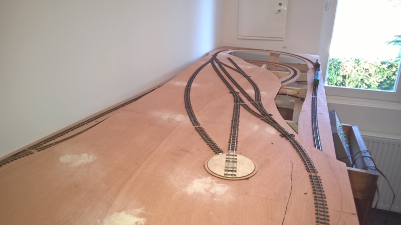

Allez, hop, j'ai sorti le bulldozer ce soir, et fais un tout petit peu de rangement.
En exclusivité mondiale du quartier, je présente sous vos yeux ébahis les voies du niveau 0 posées. Yapluka câbler tout ça pour tester avant de passer au niveau supérieur.

Message par Pierre-Yves le Dim 8 Mar 2015 - 10:17
Ca y est, les voies du niveau 0 ont été testationnées dans tous les sens. Very Happy Quelques modifications de détail, et on passe à la suite, à savoir la pose des chandelles et du plateau du niveau 1.
Après quelques heures de découpe, ponçage, ajustage, vissage, voilà le résultat vu du dessous :
Et vu du dessus :

quel est la dimension des tasseaux qui forment le L ?
Darksiam
Date d'inscription : 17/03/2014
Echelle(s) que je pratique : fais la manche pour son futur réseau
Re: Kio Ber II
Message par Pierre-Yves le Lun 9 Mar 2015 - 9:12
Salut David,
les tasseaux font 20*60 mm.

Petite avancée, les voies du niveau 1 sont posées. Il manque les voies donnant sur le pont tournant. Comme je ne sais absolument lequel mettre, on va différer un peu. Je vais m'attaquer à la fin du câblage en attendant...

Ca y est, la partie technique et terminée. Il reste un tout petit peu d'ordre à mettre dans le câblage, et quelques petits réglages à faire sur certains moteurs Conrad, qui grognent un peu en fin de course, mais le gros du travail est fait, et je peux commencer à jouer. Very Happy
Voilà ce que ça donne :

Je suis allé voir sur "Dalymotion", le problème des lumières qui "scintillent" peut être simplement un effet d'optique du à la différence de cadence d'enregistrement des images (24 images par seconde, je crois) et la fréquence de l'alimentation car je pense que tu dois être en digital........A l'enregistrement d'une image, l'éclairage (qui suit l'alim) est à plein et à l'enregistrement d'une autre, il est bas......
Contre ça, je suggèrerait un petit pont de diodes suivi d'un petit condensateur entre l'alim et l'éclairage......
En tout cas, félicitations.....
