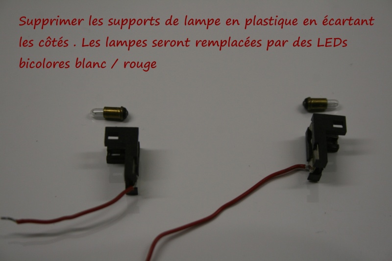

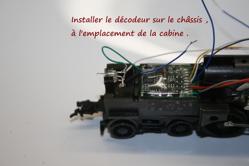

Voici la digitalisation en images de la 232 TC 418 de Fleischmann . Cette machine analogique fait partie de ma collection
depuis une dizaine d'années . Des LEDs bicolores blanc/rouge ont remplacé les ampoules d'origine .
ATTENTION : Il y a très peu de place entre la caisse et le châssis pour loger le câblage électrique .
Choisir un câblage le plus fin possible
Voilà, un petit essai de bon fonctionnement s'impose en vidéo :

Bonjour Hubert
Quel décodeur utilises-tu pour cette 232 TC?
