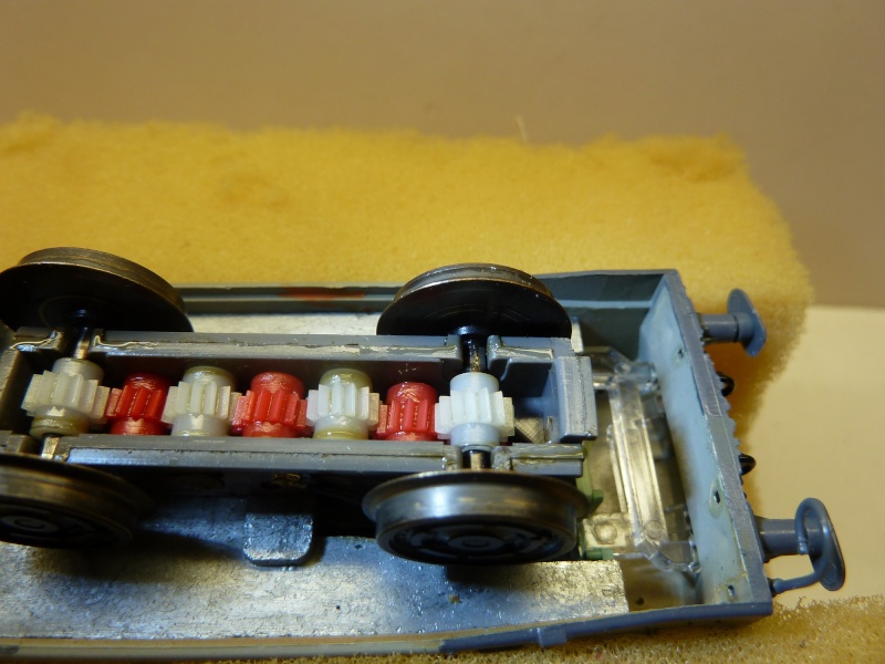

Voilà le vrai fond d'une BB22200.....
Pour ouvrir, il faut écarter la pièce proche de la flèche d'avec le carter
Pour cela, avec un petit tournevis, faire levier
et tirer le fond vers l'extrémité de la machine

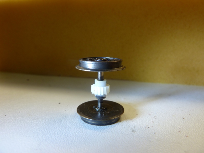

Sortir l'essieu bandagé vers le haut en repérant bien le côté où se situe le bandage
On peut en profiter pour nettoyer (produit ou stylo fibre de verre) les lamelles de prise de courant
Le bandage repéré, .....
L'extraire si besoin..... Pour cela, je me suis fait un petit outil bien pratique : une petite tige de métal pliée à angle droit puis poncée jusqu'à devenir très fine. Ensuite, on arrondit les angles et le petit crochet ainsi formé sert souvent.....
Voir la forme exacte à la fin du post.....
Comme d'habitude, avant de remettre un bandage neuf, on nettoie (dégraissage avec de l'essence F pour moi) la gorge de la roue
Puis on met en place le bandage neuf (celui-ci ne l'est pas, mais c'est pour la démo.....).....¨
Personnellement, je tiens un des côtés du bandage avec un pouce et j'engage le reste du bandage dans la gorge grâce à mon petit crochet.....
Et voilà, rien de plus simple.....
Les prises de courant vont venir nous gêner.....
Donc on les musèle en les serrant avec une brusselles
Et on repose l'essieu
Le seul moment un peu délicat de l'opération, il faut entrer le fond du carter sous le cadre du bogie.....
En s'aidant d'une lame bien fine, ça entre
Puis appuyer fortement sur l'autre extrémité qui s'encliquette avec un petit bruit sec caractéristique
Opération terminée, durée dix minutes par bandage.....
