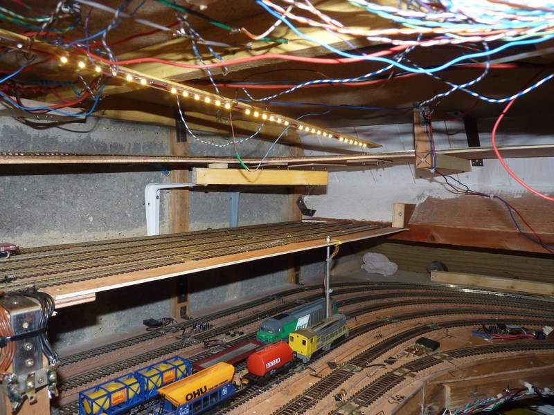

Message par jp276 le Ven 9 Fév 2018 - 12:05
Bonjour à tous, aujourd’hui neige donc train, voici les avancées récentes
Plus je regardais mes voies cachées et le plateau supérieur je me suis dit j'ai un espace pour rajouter des voies supplémentaires possible ou pas possible.
Place disponible entre le niveau -40 et le niveau supérieur avec à -15 la boucle de retournement donc possibilité de voies supplémentaires.
Il fallait voir au niveau de l'hélice ci cela était possible.
La flèche montre ou cela pourrait ce faire et l'électronique visible date de plus d'un an n’existe plus pour modification en détection S88N et en commande manuel.
Début des travaux vers le 15 janvier  avec pose des supports entre la boucle de retournement et le mur.
Début des travaux pose des supports.
Après finition de la pose de tous les supports et des équerres essais avec une planche de ctp de 5 de 2 mètres pour voirsi  ça peut le faire.
Planche de ctp de 5 de 2 mètres avec hauteur disponible en dessous et au-dessus donc ça passe.
fin de la première partie.
jp276
Re: Le réseau de Jean-Pierre
Message par jp276 le Ven 9 Fév 2018 - 15:33
Partie 2 suite des travaux voies cachées supplémentaires.
Après avoir tester les hauteurs, on peut voir que cela le fait avec le plateau définitif en ctp de 5 raidi par 2 tasseau en dessous de 27x40 cela est de niveau et ne bouge pas.
Tasseau non visible vue général.
Après avoir placé le plateau je me suis attaqué a l'aiguillage dans l'hélice un ST240 qui va parfaitement bien avec toute la continuité de l'alimentation dcc faite.
Moteur peco placé sur le coté
Maintenant mise en place du triple SL99 et des 2 aiguillages ST 240 et 241.
Cela va faire 5 voies entre 2.50 et 3 mètres.
La pente légère est à 1.5 pour cent les machines  que j'ai essayés ne sont pas gêné avec 3/4 wagons ça passe, j'ai fait cela que sur la voie centrale.
5 Belle voies ou certains trains arriverons machine en avant et sortiront en marche arrière dans l'hélice vers le haut avec arrêt après l'aiguillage pour partie vers les voies cachées inférieur pour leur permettre de remonter machine en avant du moins c'est prévu comme ça. Au dessus c'est toute le câblage détection S88N en attende d'une goulotte répétitrice comme celle de Victor.
fin de la 2éme partie
jp276

Cela te donnes un sacré paquet de places de stockage en plus.

Likiki a écrit:Cela te donnes un sacré paquet de places de stockage en plus.
également un sacré paquet de fils Razz

Message par Papy25 le Ven 9 Fév 2018 - 21:42
wouah! quel boulot , tant voie que cablage
bonne continuation pour tout cette installation

jp276 a écrit:...
Le fil bleu sur la borne bleue...
Il faut prier pour ne pas avoir un problème électrique Wink
