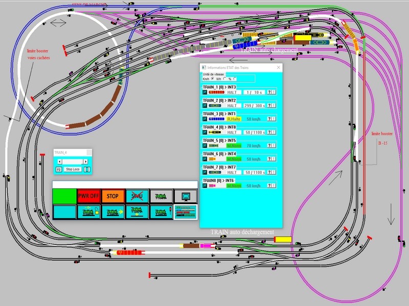

Des nouvelles du circuit après beaucoup de modification ou un coté des voies à été modifié en haut des aiguillages enlevés d'autres rajoutés maintenant le circuit en essais est beaucoup mieux et  même très bien.  cdm commence à bien tourner sur l'ordi mais pas encore en réel il reste toute l'électronique à faire  détecteurs, décodeurs pour aiguillages et à installer sur le circuit, avec l'aide de certain membres du forum cdm je commence à y arriver pas simple de passer analogique a l'ordi. Surtout il faut que ça tourne sans aucun problème ce qui évitera des problèmes avec cdm qui est un super logiciel de commande de trains.
une copie d'écran avec 5 trains sur les voies supérieur et 3 dans les voies cachées qui tourne dont un dans l'hélice.

Maintenant j'arrive a faire tourner 8 trains pendant une durée de 2 heures en simulation et même plus sans plantage de cdm, parce que au début s'était dure.

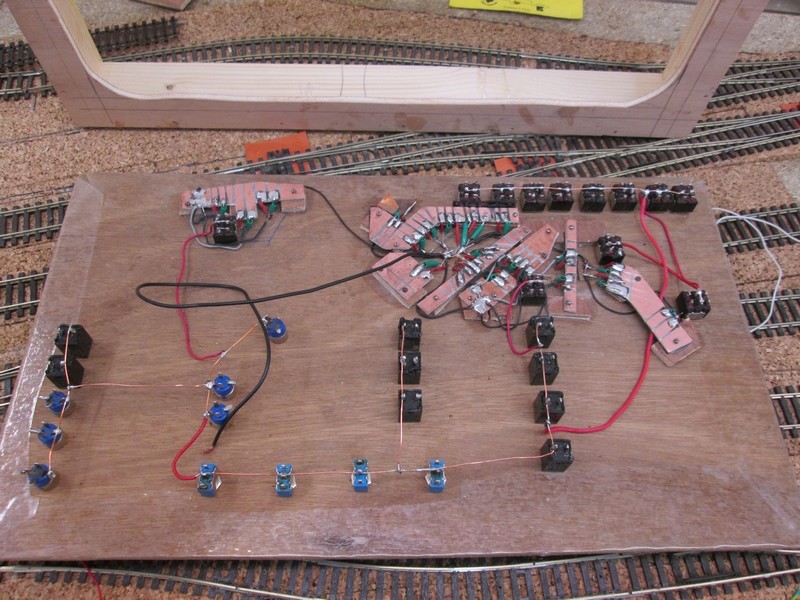

Suite du travail ou j'ai tout revu, électronique tco provisoire pour faire tourner les trains sans problème. Une décharge par moteur péco commandé par le moins avec le plus en commun pour les 13 décodeurs d'accessoires avec un arduino uno , la détection s88 sera elle aussi effectuer avec des arduino mais nano, 5 circuits de 16 détecteurs seront nécessaire, Donc tout le travail d'alimentation dcc avec compensation est finit les alimentations des voies isolées aussi. Maintenant il reste à réunir tout les composants électronique et avec les arduino cela revient vraiment pas cher, si je devait acheter tout fait le prix serait environ de 1000€ ou plus et avec les arduino le prix ne dépasse pas les 250€ en comptant large.
Dernière version définitive du circuit en réelle et sur CDM qui fonctionne avec 10 trains sans problème maintenant en simulation.
électronique provisoire entrée voies cachées avec à droite le petit circuit imprimé d'arrivé des commande de décharge capacitive ou seront branché les décodeurs d’accessoire.
Circuits de détection de courant pour arrêt des trains avant sorties, bien entendu provisoire, il resteront en place mais seront coupé. Avec à droite le ci ou seront branché les décodeurs d'accessoires Magny-bourg
TCO Magny-bourg coulissant simple, provisoire déconnectable.
TCO Petite-ville coulissant simple, provisoire déconnectable.
TCO voies cachées pivotant simple, provisoire déconnectable.

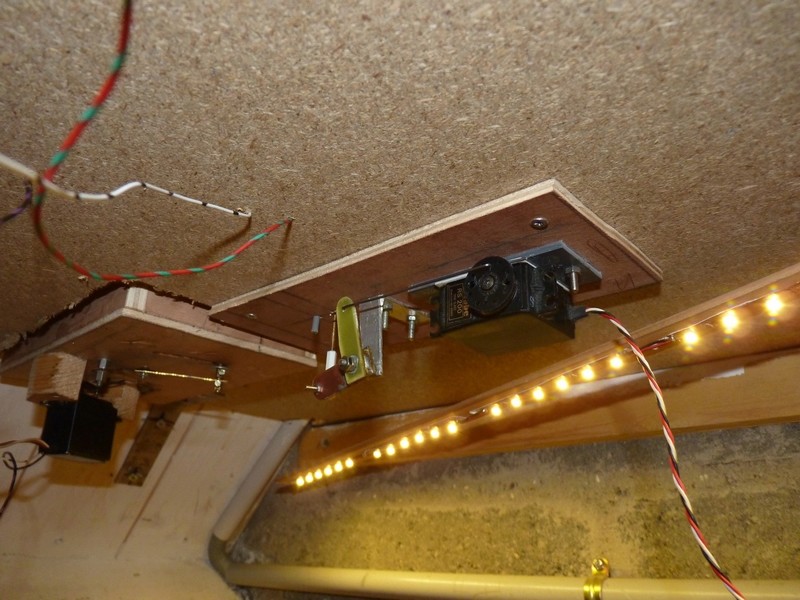

Message par jp276 le Mar 18 Juil 2017 - 14:26
Suite des travaux autour du silo avec la mise en place d'un pont secteur et d'un décrocheur  qui fonctionnent à l'aide de servos rc vue qu'il que je n’en manque pas environ 50 de toute puissance qui me reste de mes maquettes de bateaux radiocommandés.
Pont secteur avec rajout d'un aiguillage et en noir le décrocheur avant le pont secteur.
Les deux machines qui serviront manœuvres, il reste à numériser la verte.
Principe du fonctionnement du pont secteur avec le servo.
Dessous du pont secteur et décrocheur avec les servos.

Message par jp276 le Dim 30 Juil 2017 - 17:38
Voici une photos de modification du décrocheur en direct sur le servo cela marchait pas bien et maintenant ça marche pas mal et plus de problème de réglage avec l'électronique.
Un renvoie d'angle maison en ci et une chape à boule qui me servait sur mes gouvernail de mes maquettes navigantes RC.
Mardi je prend la route direction saintes dans les Charentes maritimes chez ma fille et passer une journée  sur le trains des mouettes comme tous les ans.
jp276
