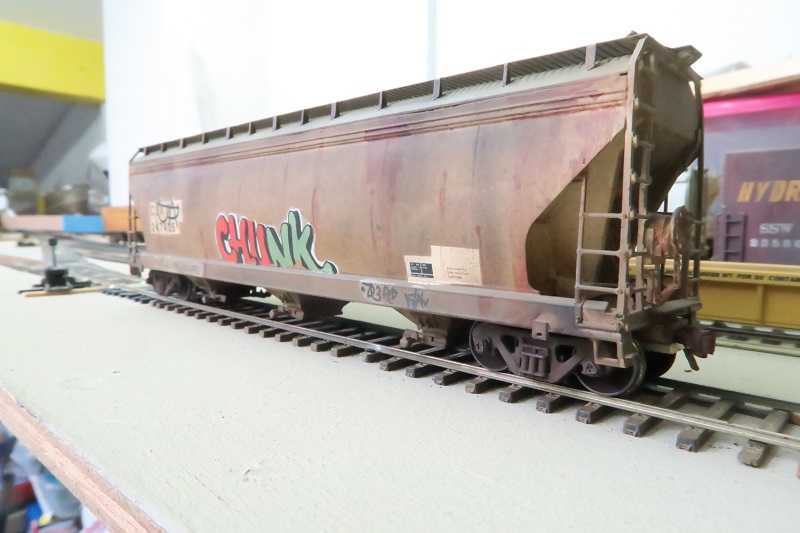

Message par Francis M le Lun 28 Mar 2016 - 16:26
Un p'tit nouveau (la liste est longue Smile ) Hopper Grain CSX, modèle de chez Exact Rail
Les graffitis sont de chez Microscale http://www.microscale.com/
Peintures Pollyscale, la dilution est faite avec de l'alcool isopropylique à 70%
Traces de rouille, pigment MIG dilués avec du vernis acrylique mat
Salissures avec de la terre à décor MIG ou GPP
Les Bogies
Avant
Après
Nettoyage
Essieux, j'ai choisi des essieux Fine Scale code .88, ils sont bruts à l'achat, voir la différence avec ceux d'origine
Traitement avec du brunisseur de ME
Rinçage
Séchage, au sèche-cheveux, les pointes et les bandes de roulement sont passées au stylo fibre de verre
La comparaison avec les essieux d'origine
Remontage
Coupleurs
J'ai choisi de l'équiper avec des coupleurs Sergent Engineering http://www.sergentengineering.com/, pour dételer il faut une baguette munie d'aimant qui permet de déplacer une petite en acier dans le coupleur qui libère la mâchoire et qui permet de refouler et de laisser le wagon où bon nous semble. Seul problème ce modèle n'est pas compatible avec les
M'c HENRY, KD et confrères!
Rendu final

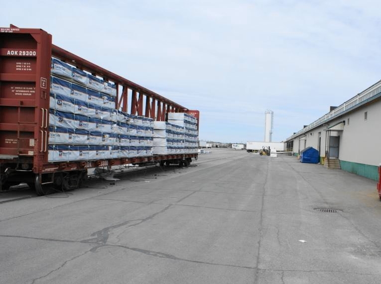

Message par Francis M le Sam 23 Juil 2016 - 19:59
CENTERBEAM, ces wagons sont destinés au transport de produits finis, planches , chevrons etc ... Ces produits peuvent être emballés comme ici ou simplement colisés et chargés tels quels. Quelques photos de modèles réels
Le mien, c'est un modèle de chez Mc Kean marque disparue que j'ai racheté d'occasion. Je l'ai équipé avec des boggies exact rail les roues sont au code .88. Il avait été patiné mais pas assez à mon goût! J'ai essayé la technique avec des pastels de chez "Pan Pastels" que vous trouvez chez tous les marchands de fourniture pour le dessin et la peinture, je me sers chez le "Géant des Beaux Arts" http://www.geant-beaux-arts.fr/?gclid=CP37oMCswM0CFQ2eGwod6NEAsA
Quelques photos
Le chargement est de chez "JAEGER HO Products" c'est disponible chez Walthers https://www.walthers.com/, attention c'est du kit. Les motifs des compagnies forestières sont imprimés sur du papier, qu'il faut découper puis "emballer" un morceau de balsa, ce qui permet de donner du volume à l'ensemble. Les élingues sont réalisées en fil de pêche 30/100 fluorescent.
To be continued ...

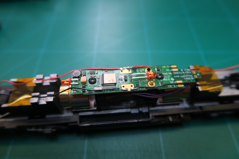

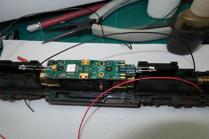

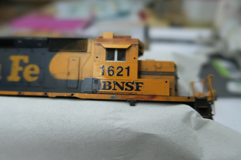

SD 40-2 BNSF # 1621
Message par Francis M le Dim 21 Aoû 2016 - 17:18
SD40-2 Work Horse, La Locomotive US par excellence! Construite à plus de 3900 exemplaires dont beaucoup sont reconditionnés et continuent une carrière de plus de 40 ans des renseignements ici https://en.wikipedia.org/wiki/EMD_SD40-2
Pour ma part je voulais une loco un peu "tired" (fatiguée) de la BNSF url=https://fr.wikipedia.org/wiki/Burlington_Northern_and_Santa_Fe_Railway]https://fr.wikipedia.org/wiki/Burlington_Northern_and_Santa_Fe_Railway[/url], j'ai jeté mon dévolu sur le numéro 5058 ATSF de chez KATO . Il faut savoir qu'après avoir connu tous les types de train de l'intermodal au train de charbon, elles finissent leurs carrières sur les "local" (train de desserte) et dans les "yard" (triages).
C'est un modèle HO DCC sound. Décodeur de chez Soundtraxx. J'ai utilisé plusieurs méthode :
- Des pastels marque Pan Pastels, Géant des Beaux Arts http://www.geant-beaux-arts.fr/?gclid=CL7SuN3f0s4CFYUK0wodz_wJjw
- Peintures à l'huile, terre de sienne, terre de sienne brulée, noir. Ces peintures sont diluées à le térébenthine pour faire des jus.
- Les coulures sur le réservoir sont réalisées avec un produit de chez AK Interactive qui porte le nom de "Fuel Stains""
- La peinture est de la Valléjo Air, je me sers chez Tonyshop à Paris dans le 13ème http://www.tonyshop.fr/
- Terre à décor de chez GPP et MIG (TonyShop)
- Décalques de chez Microscale Industrie, l'adresse est plus bas
Les photos de l'engin réel, proviennent du site http://www.rrpicturearchives.net/
Le modèle HO
Elle portait le numéro 5058 que j'ai effacé avec une technique toute simple. Vous passez du Micro Sol (le rouge) de chez Microscale Industrie http://www.microscale.com/ c'est dispo chez Micro Modèle ou directement via le site. Puis avec une gomme de préférence à encre vous frottez sans trop insister sinon vous enlevez la peinture, le résultat
Puis le premier "morceau de bravoure" ré-immatriculer l'engin et faire en sorte que les chiffres soient alignés ... Sur la cabine c'est gros mais à l'arrière et sur les Number-Board c'est pas bien gros ...What a Face
Une passe de vernis matt de chez Valléjo pour protéger le modèle lors de manipulations!
Remontage de l'engin, ouf!
Voilà c'est le premier modèle d'une série de cinq. Existent en plusieurs livrées avec les numéros inscrits à la bombe!  MDR
To be Continued ...

Re: WHEATHERING (Patine)
Message par Francis M le Lun 20 Nov 2017 - 19:40
Un Coal Hopper destiné au transport de charbon en rames complètes. Ils finissent leurs carrières en transportant bien souvent de la ferraille.
Dans les années 80.
De nos jours
Le modèle, j'ai rajouté les cornières qui ont été soudées en lieu et place du bord qui devait être déchirés!
