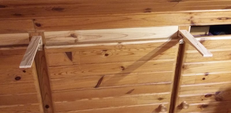

Patrick, il n'y aura pas de pieds, les modules sont maintenus le long du mur avec des supports, comme pour le reste du réseau Wink
J'ai fais pareil pour RETOURVILLE est ça tiens super bien Very Happy

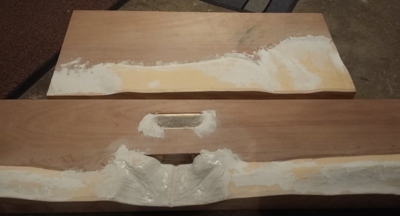

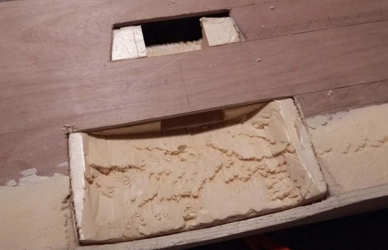

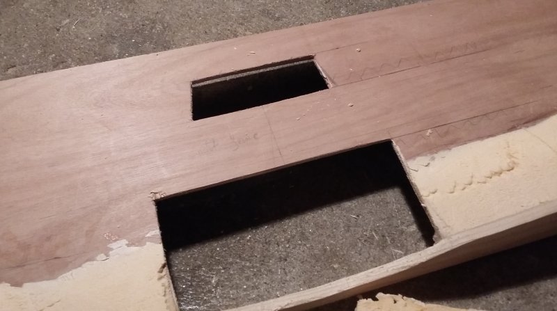

Je me suis décidé au dernier moment à représenter un petit ponceau
Découpe du bois à postériori. Moins évident quand tout est déjà posé et assemblé
Représentation sommaire du relief en polystyrène extrudé
Modelage plus fin avec du polystyrène et de l'enduit
Phase suivant, ponçage sommaire de l'enduit et encollage du relief avec de la colle et du papier journal

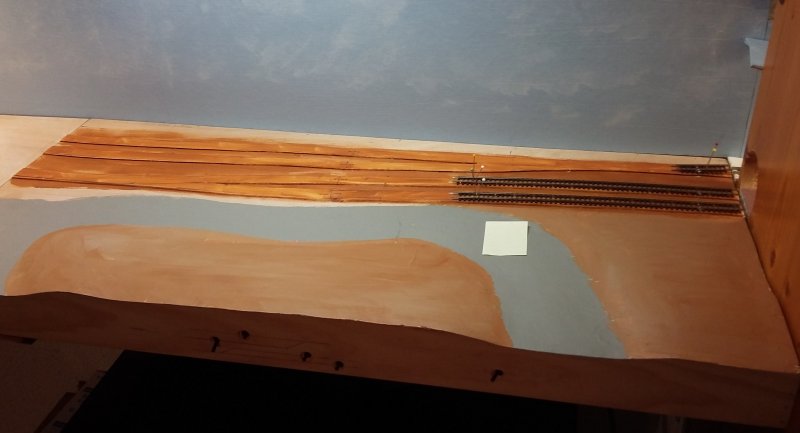

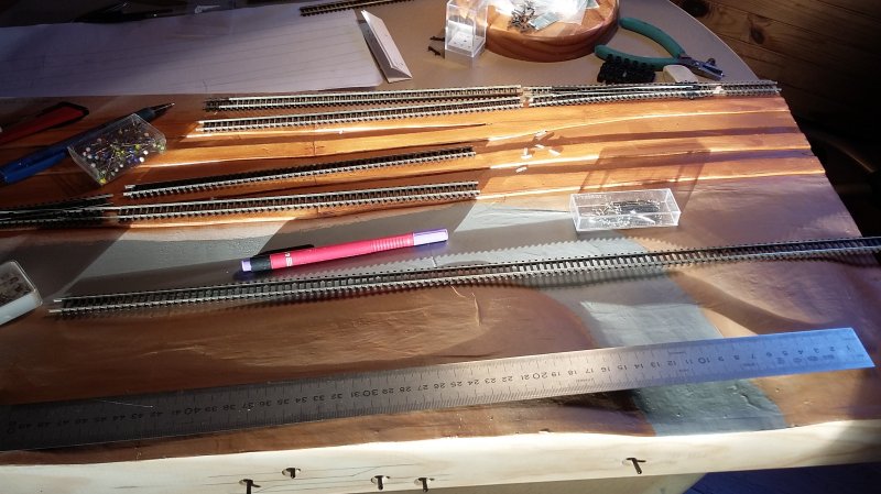

Message par Dany56 le Dim 4 Déc 2016 - 17:57
Merci à tous Wink

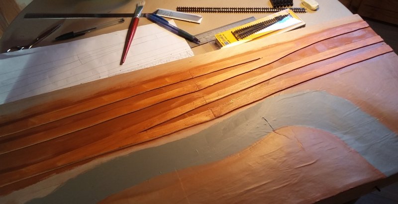

L'avancement de la journée
La petite couche d'isolant
La préparation des voies
Les voies pré-positionnées, reste le câblage électrique à réaliser
A suivre...

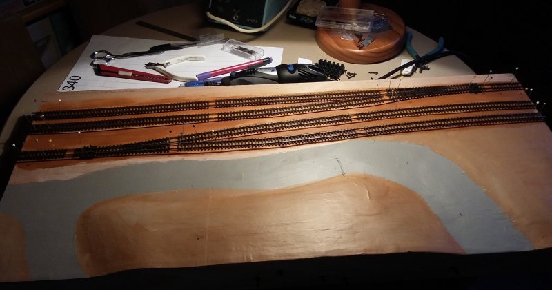

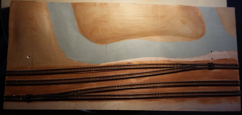

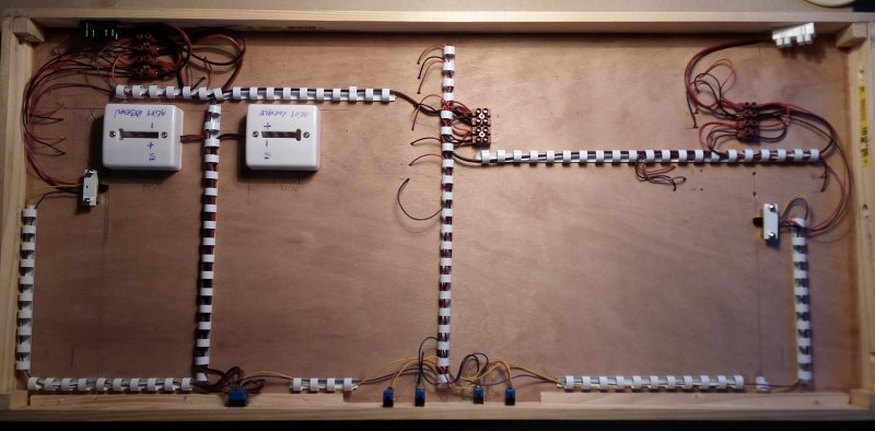

Message par Dany56 le Lun 12 Déc 2016 - 18:47
Hello,
Merci pour le score l0l!
Méquesqilafaitoutecettesemaine ? scratch
Ça ...
La mise en place des supports pour faire un essai à blanc de pose des modules
Un test de vérification pour la partie droite de l'extension
Le raccordement au reste du réseau pour être certain que mes voies tombent en face
La pose des voies et le câblage sur le premier module
Et le même côté câbles
Dès que je peux, j'attaque la première courbe...

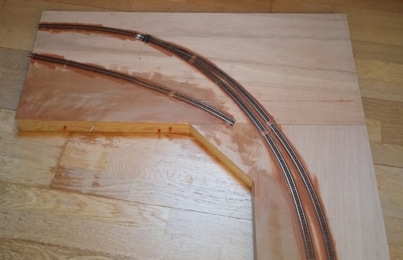

Message par Dany56 le Mar 13 Déc 2016 - 13:03
Comme je vais attaquer la courbe, je me pose la question dévers ou pas dévers ?
Esthétiquement c'est plus joli mais il parait que l'adhérence est moins bonne et le contact électrique roue/rail moins franc...
Vous avez de l'expérience sur le sujet ?
Dany56
Dany56
Digital - Analogique : Analogique & Numérique (z21 - Multimaus)
http://dany.kwaoo.me/ferro/dossiers/photos/index.htm
Re: Baud en N
Message par BB15030 le Mar 13 Déc 2016 - 22:25
J'ai des courbes en devers de chez KATO, et je n'ai rien remarqué de spécial, ni au niveau traction ni au niveau électrique. Au contraire c'est plus joli à l'œil lorsque la rame se penche dans les courbes Very Happy
Directeur du service réseaux
Re: Baud en N
Message par Dany56 le Mer 14 Déc 2016 - 8:29
Merci Michel. Et tu as un dévers de combien ? 1mm ?
En consultant l'ouvrage "Le tracé du réseau tome 1" (j.p guimbert/j.l fournereau) paru chez LR
on y trouve des tableaux de restitution à l'échelle en fonction du rayon de la courbe et de la vitesse moyenne des convois
Il s'avère qu'à notre échelle, mis à part une représentation de ligne TGV avec un dévers d'environ 1mm, le reste est négligeable et le conseil est de ne pas mettre de dévers
Si on veut néanmoins représenter un dévers pour un rayon de 400mm et une vitesse de 100 à 140km/h
on obtient 0,1 mm. C'est négligeable et ça ne va pas se voir je pense
Un compromis serait peut être de mette 0,5mm, ce qui devrait un peu se voir...

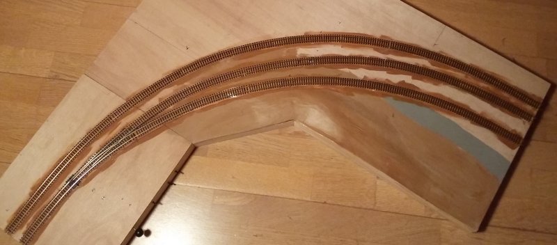

Message par Dany56 le Ven 23 Déc 2016 - 14:24
Et de deux !
R : 650mm, tout devrait passer Rolling Eyes
Je verrais ensuite pour mettre un dévers de 0.5mm environ

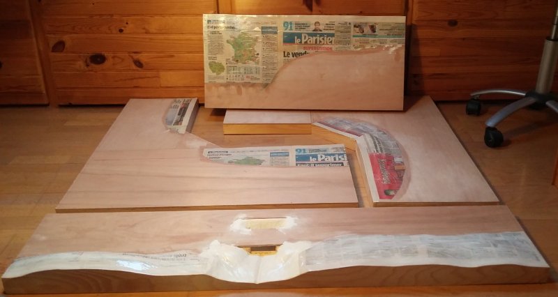

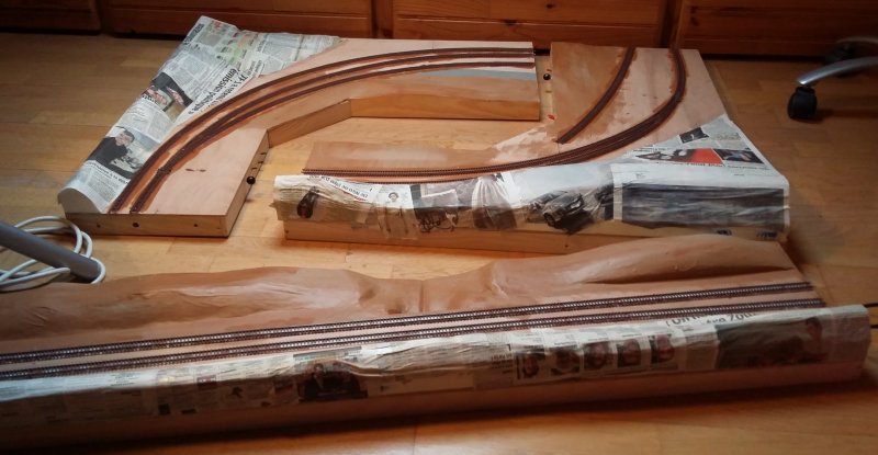

Message par Dany56 le Sam 31 Déc 2016 - 11:26
Hello,
Finalisation du relief d'arrière plan en polystyrène extrudé recouvert de papier journal imbibé de colle à bois
Les voies sont maintenant peintes
Je vous souhaitent à toutes et à tous un bon réveillon de fin d'année
Rendez-vous l'année prochaine pour la suite de la réalisation de l'extension...

Bien m'en a pris car de par l’inégalité des murs j'avais un centimètre de trop Rolling Eyes
J'ai donc pris 2 heures pour réduire un module de 1 cm (pas facile après coup et quand la voie est posée) et tout est bon maintenant
Voici donc le premier test de circulation sur la première moitié de l'extension...
