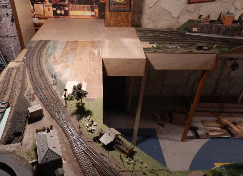

Un résumé depuis début 2015 de l'avancement de mon réseau.
Le point de départ est "l'héritage" du réseau d'un membre du club de Provins.
Au commencement, il n'y avait   RIEN.
Arrivée des 2 modules qu'il a fallu scier pour les sortir du local où ils étaient assemblés.
Il va falloir maintenant modifier l'existant, faute de place en longueur, et placer les 2 modules à 90°.
Voici en vue de dessus.

Message par Richard77 le Lun 28 Mar 2016 - 19:05
Voici la suite
Démontage du quai et des voies marchandises et fabrication de 2 modules de raccordement.
Une couche de peinture marron et on peut commencer le ballast et la pose de la voie.
Rails souples Peco code 100.
C'est génial, le rail souple, surtout avec les contraintes que j'avais, au départ, pour ce raccordement à rayon variable.
Semelle de voie : liège d'isolation épaisseur 4 mm en rouleau. 1 coupe droite et 1 à 45 ° avec cutter + cornière alu comme guide.
la voie 1 et la voie 2 sont reliées. L'aiguille (courbe à gauche double rayon ) annonce la future extension, car le module suivant n'avait qu'une voie unique.

Message par Richard77 le Sam 9 Avr 2016 - 18:28
Les extrémités "dans le vide" du réseau de base.
Fabrication des modules
Module de la future colline
Et commencement de la pose de la semelle et de la voie
Un nouveau module en préparation
Raccordement aux voies de la gare.
Le haut parleur de la gare est trop gros ? C'est pour mieux entendre les annonces de Simone.
L'ovale est fermé provisoirement. Car il reste à faire le module du viaduc.

Le réseau initial n'avait jamais été terminé, bien que très avancé, surtout au niveau décor.
Le premier travail a consisté à refaire des pieds car ce réseau était fixé au mur sur les 2 longueurs.
Le travail le plus important se situait sous le réseau.
Il était en analogique.
Aucun aiguillage n'était encore relié électriquement. Certains aiguillages étaient bloqués par de la colle mélangée à du sable décor gris.
Autre souci, comme les rails étaient "vieillis" impossible de distinguer à l'oeil une éclisse métal d'une éclisse isolante ; après bien des heures de galère, toutes les voies sont alimentées à présent en 16 volts alternatif pour un fonctionnement en digital.
Les moteurs d'aiguille ( PECO PL10 E) étant déjà installés, j'ai complété avec des moteurs identiques. Ces moteurs étant gourmands en énergie, j'ai dû installer un transformateur puissant en 16 volts pour alimenter les 6 décodeurs d'accessoires à décharge capacitive, la centrale ECOS n'aurait pas pu, à elle seule, fournir l'énergie des 23 moteurs.
Voici la partie cachée du réseau, qui m'a pris beaucoup de temps ( et de courbatures ) mais qui fait que " ça marche", ou plutôt " ça roule " Laughing
Au niveau électricité, il restera à faire tout l'éclairage des bâtiments et des rues/routes. Mais ce n'est pas pour cette année.

Message par Richard77 le Ven 15 Sep 2017 - 15:00
Bonjour à tous, il y a longtemps que je n'avais donné de nouvelles, voici la suite :
Fabrication du module "viaduc" où le "viaduc maison" vient prendre sa place.
Premiers tours de roue pour la petite 030 TU REE digital sound (dépôt de Thouars)

Message par Richard77 le Ven 15 Sep 2017 - 18:33
Les courbes ne me convenaient pas.
Certaines locos déraillaient à cause d'un "bec" dans la courbe et le rayon était un peu court.
Je voulais également rajouter une aiguille vers de futures voies "cachées"
Le zig zag à la jonction du résaeu d'origine et du nouveau module ne me satisfaisait pas non plus.....
J'aime pas les trains qui font le "serpent"
Alors, on casse....
