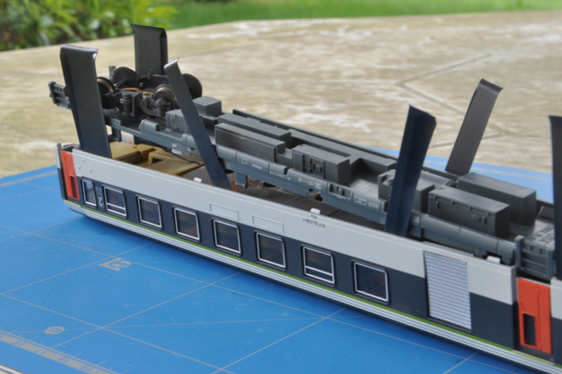

il y a deux ergots à d’éclipser à chaque extrémité! Celui coté attelage à élongation est le plus dure à avoir mais il est visible en déplaçant l'attelage d'un coté ou de l'autre!

Enfin, j'y suis arrivé. Quelques photos pour illustrer.  Il y a 2 clips à chaque bout de caisse et 4 le long de chaque coté de la caisse. j'ai utilisé un tournevis très fin pur écarter la caisse (le long de la caisse, il y a 4 ouvertures carré. je m'en suis servi pour pousser la caisse vers l'extérieur avec le tournevis fin), puis des feuilles de plastique fin pour maintenir celle-ci écartée.
IL faut vraiment être patient.

le coupe-papier va très bien pour passer entre les caisses et les plateaux avec quelques cure dents pour maintenir l'espace

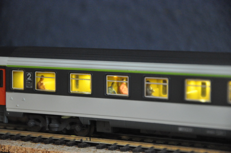

Pour modifier la voiture pilote corail, j'ai utiliser:
-du ruban à led blanches ton chaud (CDF)
- un module d'alimentation pour éclairage par ruban à led
- un décodeur de fonction ESU  Lokpilot FX ref :54620
J'ai aussi remplacé la lampe des fanal en 12 V par une 16 volt.
Quelques photos la caisse finie:
voilà
