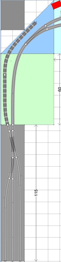

J'ai modifié la coulisse. Elle est plus longue. Elle est particulière.
Une partie de 30 à 40cms sera soit amovible, soit repliable car elle empiète sur une fenêtre.
Une voie cachée à l'opposée de la coulisse en direction de la gare fait son apparition.
En effet, avec RRTC difficile - plutôt agaçant - de modifier en permanence la composition d'une rame lorsque l'on a a effectuer un tête à queue de la loco à la main lorsque l'on dispose d'une coulisse en cul de sac.
Alors il m'est venu à l'idée de créer cette voie cachée afin de refouler une rame arrivée en coulisse puis de dételer. La loco repart ensuite vers une voie de la coulisse. Ensuite un engin moteur en bout de voie cachée refoule la rame sur la même voie de la coulisse puis dételle et va reprendre sa place sur la voie cachée. La loco va se replacer ensuite en tête de la rame.
Tout ceci automatiquement grâce à des deteleurs et RRTC.
Cela parait fastidieux mais je n'ai pas trouvé mieux pour une gestion simple avec RRTC.
Le module intermédiaire entre la coulisse et les modules de gare n'est peut être pas utile. A réfléchir.

Re: Terminus d'une ligne secondaire HO
Message par Patniste le Mer 14 Sep 2016 - 9:50
Ils sont très bien comme ça tes modules
La coulisse déborde beaucoup sur la fenêtre ?
Si non racourci d'autant le module intermédiaire (vert)
Message par marcusbertop le Mer 14 Sep 2016 - 19:09
Patniste a écrit:Ils sont très bien comme ça tes modules
Merci à tous.
La coulisse débordait de 40cms.
Et j'en suis arrivé à la même conclusion que toi Pat.
Je ne vois pas trop d'utilité au module intermédiaire avant l'aiguille courbe d'entrée de gare.
Cela me permet en effet d'avancer la coulisse et de l'intégrer dans la surface disponible. De plus je n'ai plus que 2 grands modules et le module en coin sur lesquels me concentrer.
Les progrès se verront plus rapidement.
Plus tard d'autres modules pourront se rajouter entre la coulisse et la gare.

Autre chose dont on a pas parlé, la hauteur du bas de la fenêtre par rapport au sol et au réseau Suspect
Si le bas de la fenêtre est de hauteur standard, il est possible de descendre le réseau en dessous et de garder la longueur initiale et là 2 possibilité
1) abaisser tous les modules
2) faire une pente avec le module d'angle et le module intermédiaire pour finir par avoir la coulisse à plat sous le niveau de la fenêtre
Suis-je assez clair ? study journal

Message par marcusbertop le Jeu 15 Sep 2016 - 17:28
Patniste a écrit:Autre chose dont on a pas parlé, la hauteur du bas de la fenêtre par rapport au sol et au réseau Suspect
Salut Patrick,
oui c'est très clair.
la fenêtre est de taille standard, mais il y a un radiateur en dessous. Donc impossible de descendre la coulisse plus bas que le seuil de la fenêtre.
Mais je suis convaincu par l'idée de ne traiter pour le moment que les modules de gare et la coulisse.
Une extension pourra toujours voir le jour plus tard.
Il y a déjà pas mal de boulot.
Je réfléchie à la manière la plus judicieuse de créer le relief.
Découpe du plan de voie et fixation sur des chandelles et tasseaux. Des modules type L girder seraient l'idéal.
Ou fermer mes modules sur le dessus et ensuite rajouter le plan de voie par dessus. Il me faudra par conséquent recouper le contre plaqué qui ferme les modules pour avoir un accès pour l'installation des moteurs d'aiguilles et du câblage et pour la maintenance. scratch animé

Les voies sont positionnées. Je collerai prochainement la semelle de dépron puis viendra le temps de câbler tout cela.
J'ai eu l'idée d'installer le materiel DCC, décodeurs, alimentation, rétro signalisation sur un plateau mobile.
Un deuxième plateau mobile accueillera la centrale Tams.
A ces deux endroits point de moteur d'aiguillage donc il y a toute la place qu'il faut.

Message par Patniste le Lun 10 Oct 2016 - 10:18
Beau boulot dis donc
Les écarts entre les traverses c'est du provisoire, tu fabrique ta voie ?
