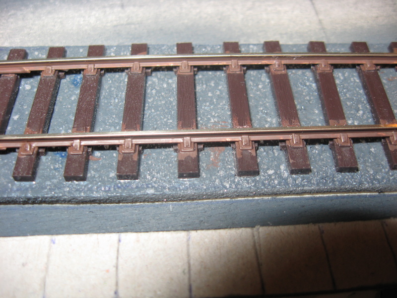

Les écarts entre les traverses c'est du provisoire, tu fabrique ta voie ?
Salut Patrick,
Oui les traverses ont été séparées afin d'obtenir un écartement des traverses conforme à une ligne secondaire.
En contrepartie, on perd la mise en forme de la voie flexible, mais une traverse en cuivre soudée par ci par là et hop la courbure est maintenue.

J'ai fait une petite découverte qui n'en ai peut être pas une pour certain. En peignant le flan des rails, j'ai remarqué qu'il y avait 2 sortes d'attache sur les traverses reproduites sur les rails flexibles Peco code 75. reflexion
Voici la preuve

Message par marcusbertop le Mer 31 Mai 2017 - 20:41
Cela fait bientôt 6 mois que je n'ai pas donné de nouvelles....
Et pour cause, il n'y avait rien à dire puisque le réseau n'avait pas évolué.
Manque de temps, de volonté.
Mais le virus refait son apparition de temps en temps. Du coup j'en profite!!!!
J'ai pu fiabiliser mes points de dételage avec attelages kadee et aimants néodyme. Ca c'est une victoire. Les trajets et la macro sur RRTC fonctionnent.
Je me suis remis à bucher sur mes batiments en scratch!!
Une avancée sur la gare, elle porte un nom maintenant!!!
J'ai tout de même une question, l'un d'entre vous possède t il la police d'écriture "Univers" utilisée par la SNCF sur ses panneaux à fond bleu fut un temps?
J'ai utilisé la police "Calibri" par défaut pour le moment.
Je partage également une astuce trouvé sur un autre forum il me semble concernant l'évocation d'un toit en tuile pour presque rien.
J'ai utilisé du papier ondulé venant de chez "Cult..a", j'ai découpé des bandes de 0,6cm. J'ai aplati les ondulations sur le coté et collé les bandes avec un chevauchement de 0,1 à 0,2cm. Je trouve le résultat probant. Pas aussi joli que les textures redutex mais cela me va. On retrouve la forme de tuile du type "Monier".
Je posterai d'autres photos plus tard!! A bientôt!!!
Re: Terminus d'une ligne secondaire HO
Message par Gaetan974 le Mer 31 Mai 2017 - 21:12
Bonsoir Marc Very Happy
Magnifique petite gare Cool
Ha RTTC, quand tu nous tiens, on te lâche plus Coup de batte 2
Message par BB15030 le Mer 31 Mai 2017 - 21:49
Salut Marc,
Belle réussite cette gare tirchapeau  applaudir
Directeur du service réseaux
Message par Hubertrain le Jeu 1 Juin 2017 - 7:16
Ce bâtiment est une réussite .     topcool
Message par Patniste le Jeu 1 Juin 2017 - 9:13
bravo très belle petite gare, pour les tuiles serait ce sur moi que tu as copié ?
( carton de biscuit )
Message par ChtiGG le Jeu 1 Juin 2017 - 9:34
Bonjour Marc, bonjour à tous,
comme je suis un membre récent je n'avais pas encore vu ton fil mais ce que je découvre est très intéressant. Je te félicite pour ta menuiserie, c'est du sérieux Apllaudit
En ce qui concerne les dominos, mis à part de les remplacer comme tu le fais, il y a une autre solution : avant d'insérer les fils, tu les torsades ensemble ou mieux tu les soudes...
Message par marcusbertop le Jeu 1 Juin 2017 - 9:38
Patniste a écrit:bravo très belle petite gare, pour les tuiles serait ce sur moi que tu as copié ?
Salut Pat.
Non en fait j'ai retrouvé le site, ce n'est pas un forum.
http://www.crazydiorama.fr/astuces/realiser-des-tuiles.php
Mais je vais jeter un oeil à tes réalisations.
Et merci pour vos commentaires.
