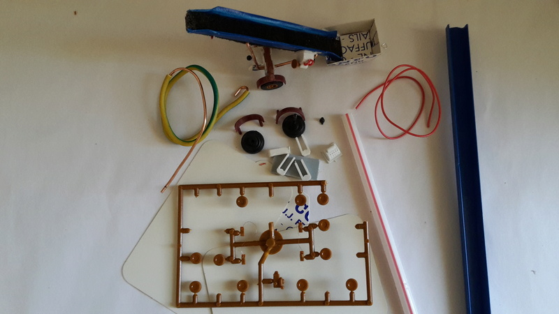

1° Confection d'une sauterelle  à charbon ou autre :
  1° la fourniture tiré ou trouvé dans le bric a brac de chacun , l'on peut l'adapter au cote de chacun et passer un petit moment
 sans ce  prendre la tête et pour pas un euro .
 Si cela vous convient j'ai d'autre chose dans ce genre comme :
 Une Marquise pour 4 voies , un gros groupe électrogène de secours , un portique de gabarit , un portique de manutention 10 T .une bascule pour cour de debord .
 Dites moi le ,,,?
liste des fournitures ci dessous dans la photo ;
Excuser moi je ne sait pas comment tourné les photos sur le forum
