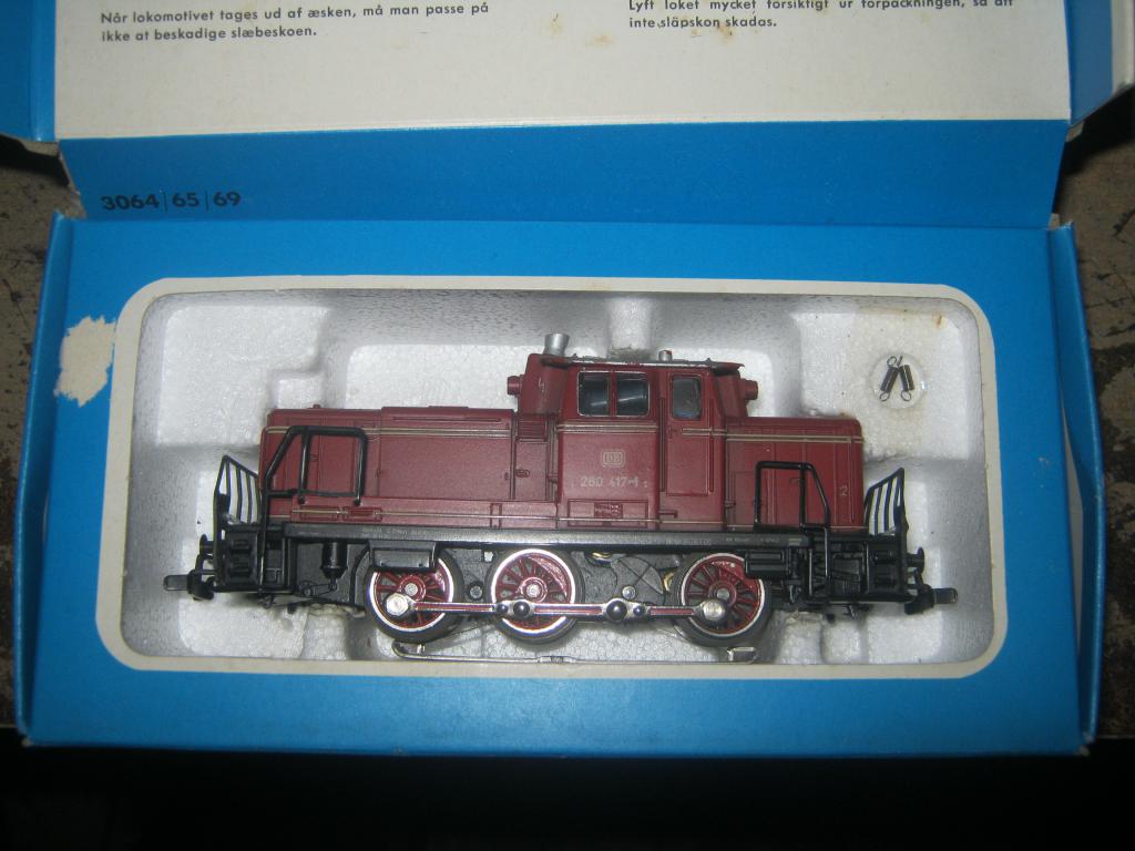

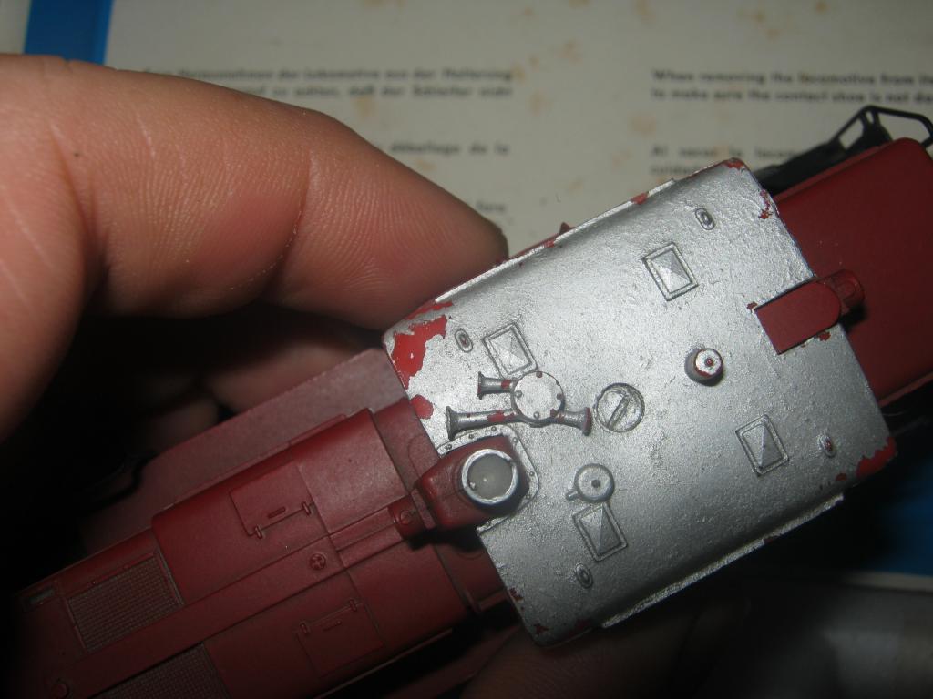

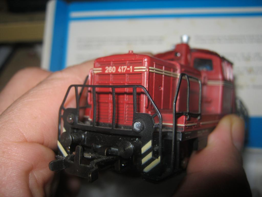

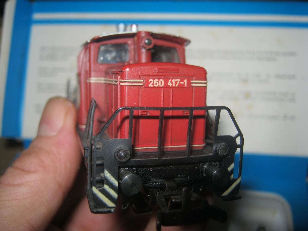

Arrivée aujourd'hui, une V60 Telex achetée d'occasion sur Ebay
Livrée avec sa boîte d'origine contenant même deux ressorts de rappel d'inverseur de réserve.
A l'examen extérieur, les roues et le frotteur sont propres. La couleur est abîmée sur la toiture, mais en bon état sur le reste de la machine.
L'intérieur est sans mauvaises surprises. Les câbles sont en bon état. Le ressort d'inverseur semble neuf et les balais apparaissent comme récents également.
Testée sur rails, pas de problème. La commande pour l'attelage télex ou l'inversion du sens de marche répond bien. Pour 35€, je suis content, cela valait la peine.

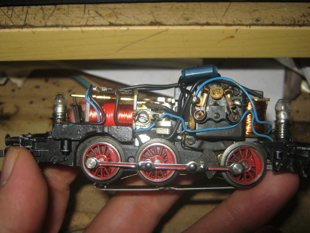

Plusieurs de ces machines (Br 01, 23, 24, 81) sont encore équipée d'un levier manuel d'inversion du sens de marche, ce qui indique une production datant d'avant 1962.
Les photos ont été prises dès leur arrivée, à peine sortie des cartons d'où l'état poussiéreux.

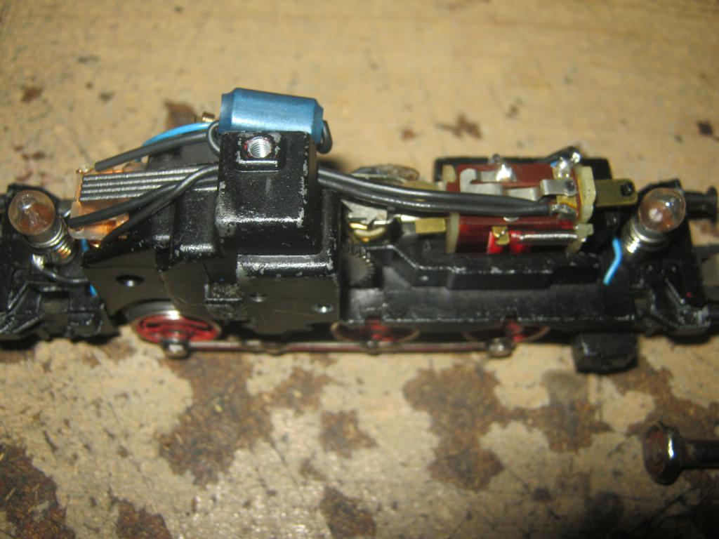

Après quelques travaux d'entretien (bien nécessaires après plusieurs décennies d'immobilisation) et remplacement des balais, ressorts d'inverseur et bandages, c'est repartit

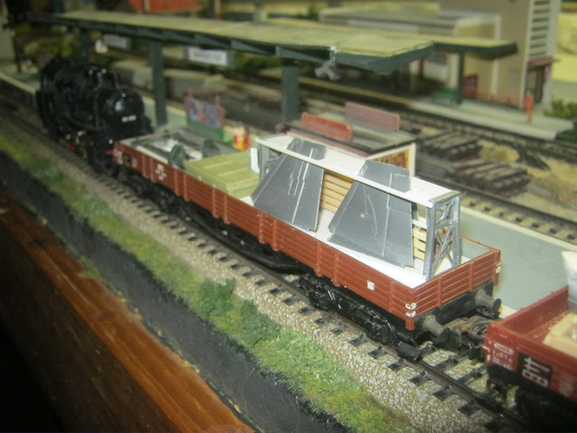

Le F-104 choisit est un vieux kit Tamiya au 1/100
Un peu de "charcutage" est nécessaire au niveau du fuselage et de l'emplanture des ailes.
Le support de l'avion est inspiré des rares photos disponibles et adapté en fonction du matériel disponible dans la boîte à broll.  (Profilés Evergreen, pièces de FAMO au 1/72)
La partie arrière du fuselage est posée sur un support réalisé à partir de la bêche arrière d'un Famo au 1/72
Le nez est posé dans un caisse en bois (il faut encore travailler un peu les supports) et la caisse fermée est à la bonne longueur pour contenir le tube pitot de nez.
Les deux réservoirs supplémentaires sont posés sur un support de transport en profilé Evergreen avec quelques pièces issues d'un vieux kit de half-track américain Monogram.
Reste à confectionner de quoi transporter les ailes et le plan horizontal et prévoir une caisse de la longueur du réacteur. On pourra alors passer à la mise en couleurs.
L'idéal serait d'utiliser des wagons à ranchers de la SNCB (Ks époque III Roco). Mais ils ne sont pas des plus facile à trouver

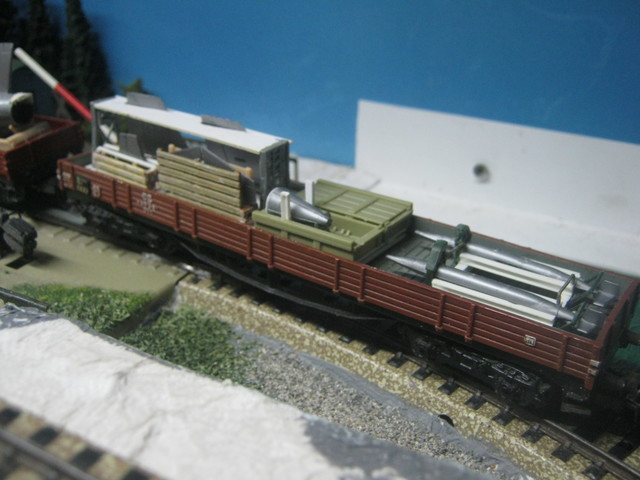

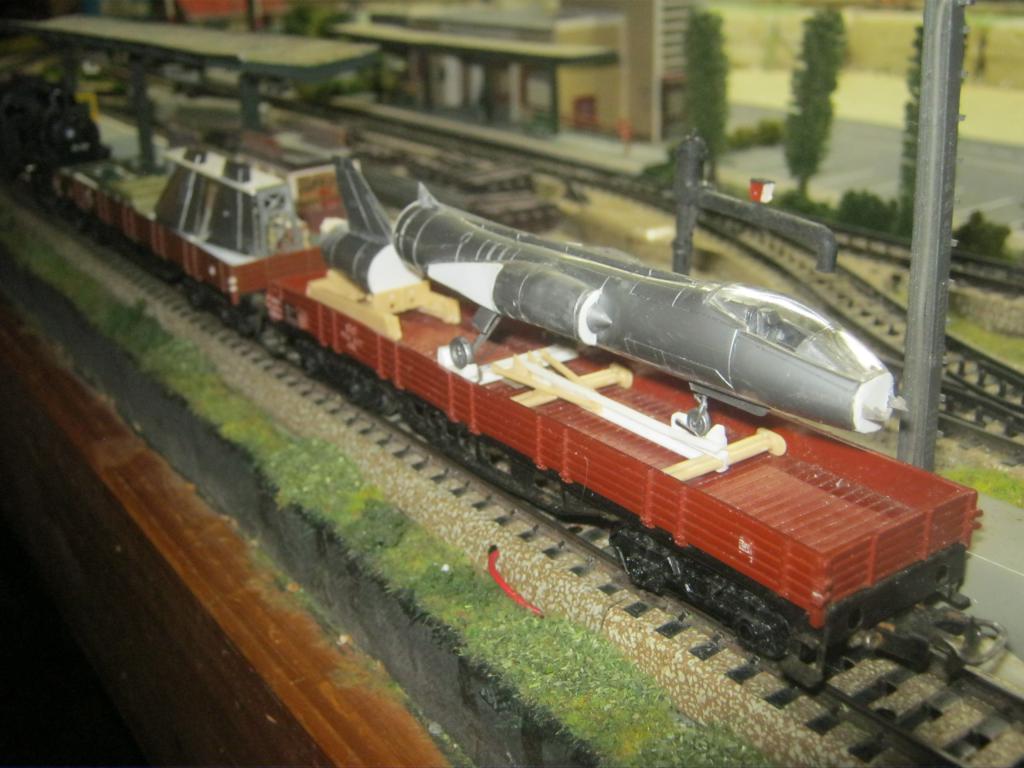

]En attendant l'arrivée de la Micheline Marklin, le chargement F-104 est terminé.
Pour l'instant, ces éléments sont toujours installés sur des wagons à bogies de la Db. Je ne désespère pas trouver trois wagons Ks à essieux (Roco ou Electrotren) de la SNCB, mais je pense qu'il faudra faire preuve de patience (mes recherches sont vaines pour l'instant)
Les photos :
Photos prises au flash

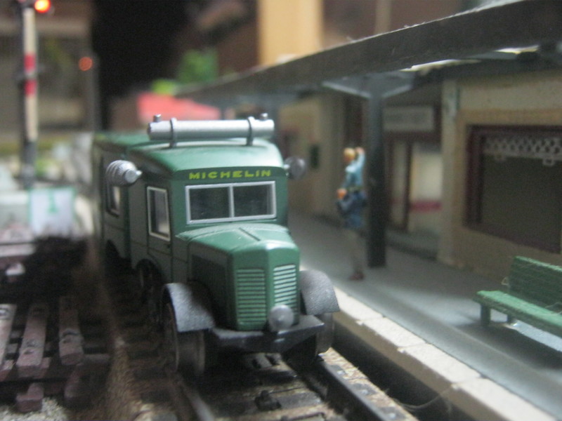

Message par Francois s le Mer 18 Avr 2018 - 23:23

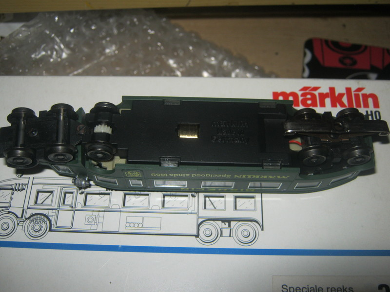

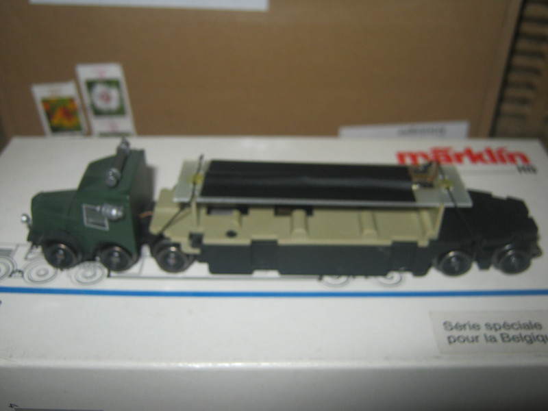

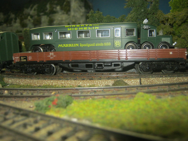

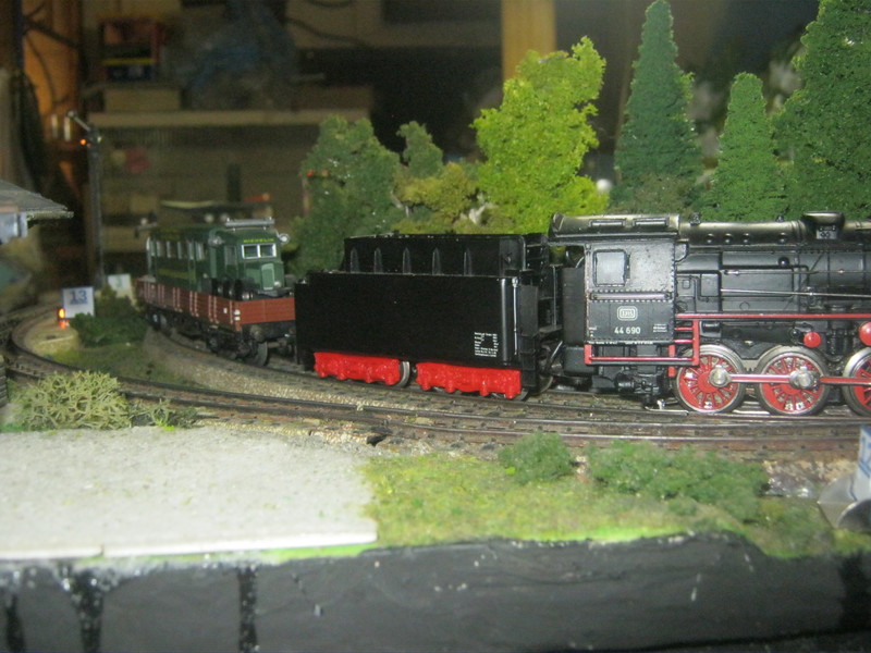

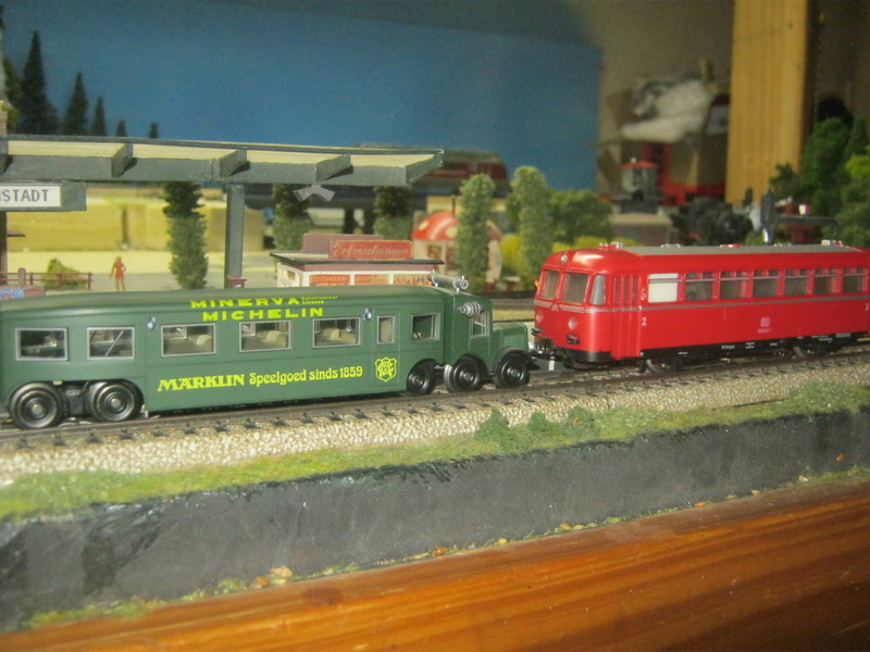

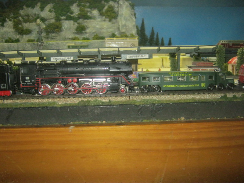

Arrivée de la Micheline Minerva type 11 sur le réseau
Face à face avec un autorail plus connu
Et comparaison avec une belle grosse loco pour trains de marchandises
L'une des face porte des inscriptions en néérlandais
Sur l'autre face, les inscriptions sont en français
A noter que sur la face comportant la pub Marklin en français, la publicité Minerva est en néérlandais et inversement. Peut-être une erreur de tampographie ?
Sur la toiture de la cabine, on trouve l'échappement du moteur Hispano-Suiza et sur chaque côté un radiateur d'aviation Lamblin

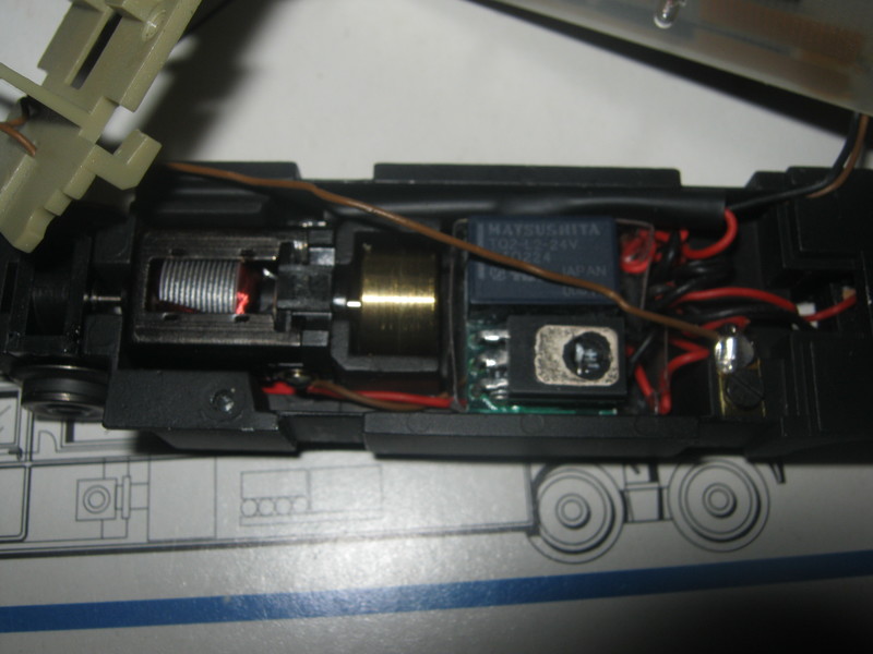

A l'intérieur, une platine supportant trois petites lampes pour l'éclairage du compartiment voyageur
Sous l'aménagement intérieur, on trouve un petit moteur (j'avais l'impression de regarder un modèle en N  Razz  ) et un inverseur électronique
Le ventre de la "bête"

Message par Francois s le Ven 20 Avr 2018 - 1:11

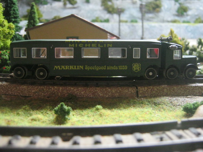

Petits travaux de la soirée. L'intérieur du compartiment voyageurs étant éclairé, je l'ai un peu décoré.
La plaque couvrant le moteur à été peinte de façon à simuler la présence de siège et des demi-figurines ont été peintes et mises en place.
A chaque extrémité de la remorque, j'ai ajouté un lest en plomb de 10 grammes pour alourdir un peu le modèle au niveau de l'essieur moteur et du bogie avec le frotteur.
