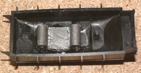

J'ai adapté la pose de mon décodeur à ce tuto...(donc ce ne sont pas mes photos puisque j'en ai pas faites..)
j'ai placé comme lui le décodeur au dessus du moteur :
dans son exemple il a découpé le dessus du tender (ce que je n'ai pas fait car j'ai réussi à tailler dans le lest)
donc on voit sur son exemple le décodeur par le trou !
ensuite il rebouche avec du lest :
et on remet le couvercle
