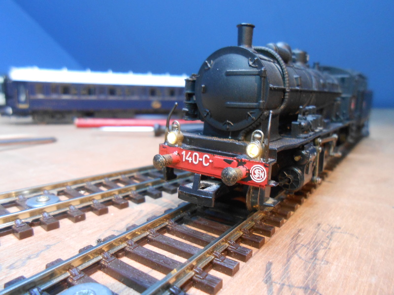

Message par jeanmipuits le Mer 28 Fév 2018 - 10:14
Voici le résultat de ma transformation avec boitiers NEM, attelages REE, fanaux Eric Seibel + led cms.
Les petits fils entre loco et tender sont pour raccorder les feux avants avec le décodeur en attendant des minis connecteurs. Exclamation

Message par Hubertrain le Mer 28 Fév 2018 - 10:35
topcool      voilà du bon boulot , c'est super et bien pratique pour le dételage !
Il existe des attelages avec 4 pôles conducteurs : http://www.train-modelisme.com/mag.php?goto=bout.php&id=7414&famille=Pi%E8ces%20et%20entretien&cat=%20%20&pro=o&cat2=$cat
