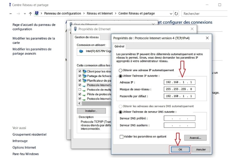

Tu peux même modifier l'adresse IP de la centrale (voir onglet de config1) mais dans ce cas il faudra aussi le modifier sur ton PC
Sur mon blog j'ai fait un sujet concernant la centrale ECoS regarde en bas du sujet comment rentrer les paramètres dans Windows 10 si tu as une version plus ancienne de Windows genre Seven il y a des similitudes (c'est juste le chemin qui diffère) comme sur l'image suivante :
Je me suis facilité la tache j'ai mis juste un chiffre de plus sur ma centrale = 192.168.1.2 (sur mon PC= 192.168.1.1) Ainsi pas de pb de mémoire  cyclops
