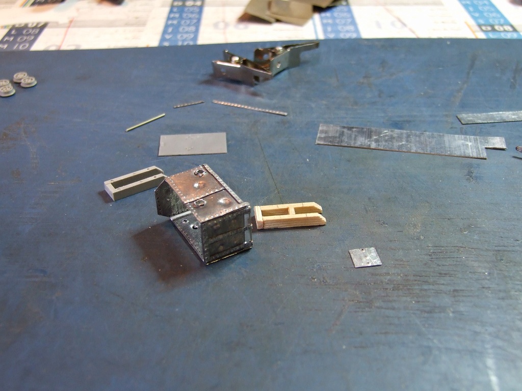

Je vais commencer, par la reproduction d'une petite berline de mine complétement destroy, abandonnée parmi
les herbes folles, & autres détritus & pièces rouillées.
Pour réaliser celle-ci, je me suis inspiré de celle de chez Grandt-Line, que j'avais en double dans mes tiroirs.
Il m'a suffit de refaire toutes les pièces à l'identique, mais pas en plastique, mais en feuille d'étain.
Seul le châssis a été réalisé dans du profilé de tilleul, en respectant les mêmes dimensions de celui en plastique.
La feuille d'étain est un régal à travailler, par-rapport à la carte plastique qui reste bien moins malléable.
Mais c'est surtout pour reproduire les divers trous & bosses, que la feuille d'étain trouve là son grand pouvoir de
séduction & son réalisme.
Les lignes de rivets, sont toujours réalisées à la roulette de cordonnier.
Les quatre supports d'essieux ont été posés, ainsi que le système de basculement de la berline. C'est d'ailleurs cette
pièce qui était la plus délicate à reproduire. Même si celle-ci n'a pas été rendue fonctionnelle; il fallait quand même la faire.
Là voilà peinte & patinée, et mise en situation parmi le dépotoir de la mine.
