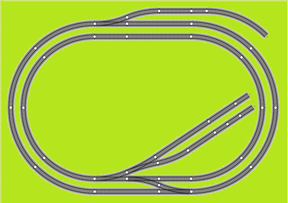

Message par Beynac le Sam 7 Juil 2018 - 11:26
le sujet Réseau Anglais en OO m'a donné envie de reprendre le plan de voie original et de le modifier légèrement (le projet double huit reste dans le fond du tiroir pour l'instant).
Plan Hornby R8011:
La version Anyrail (c'est la version gratuite donc limitée à 50 rails):
Ma version: voie Hornby et aiguillages Peco.

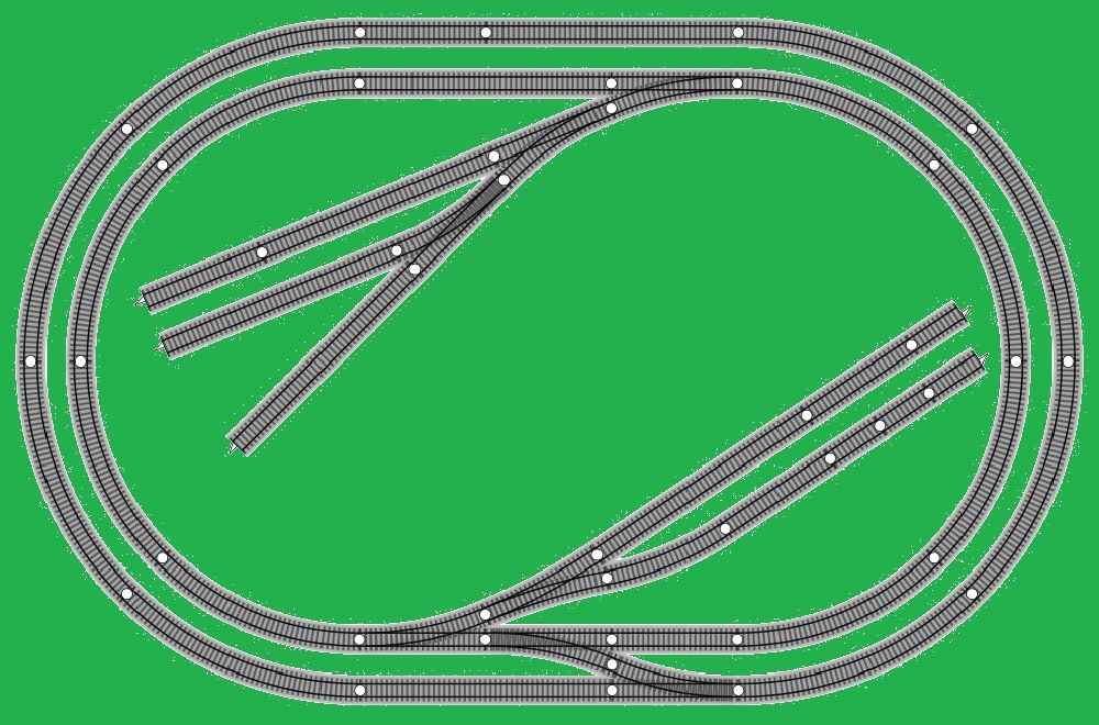

Message par Beynac le Sam 7 Juil 2018 - 18:52
Le plan B:

Message par KLEBER le Sam 7 Juil 2018 - 20:11
salut christian et bienvenue au club!
Sympa ce petit réseau bien fonctionnel et le plan B me paraît bien.
Bonne continuation. Damien

Bien mais il faut prendre conscience qu'un réseau comme cela ne pourra être utilisé qu'avec des trains très courts (voir la longueur des voies de garage) ... en ajoutant un peu de longueur les trains pourrait être + longs.

Bien mais il faut prendre conscience qu'un réseau comme cela ne pourra être utilisé qu'avec des trains très courts (voir la longueur des voies de garage) ... en ajoutant un peu de longueur les trains pourrait être + longs.[/quote]
Oui il faudrait rallonger le réseau et il faut faire attention aussi à adapter la dimension minimale de l'entraxe entre deux voies en fonction de la courbure de la voie. Si possible mettre les aiguillages plus longs et éviter de raccorder bout à bout deux courbes dont la courbure opposée  est inverse  suivant le schéma suivant,autrement dit il faut insérer une droite entre deux courbes de courbure opposée=

Message par CC 65500 le Dim 8 Juil 2018 - 11:06
Salut ! Intéressant comme réseau, qui me rappelle ceux des catalogues des bons vieux Jouef.
Kléber a voulu dire qu'il ne faut pas faire de courbe et contre courbe sans une portion minimale de rail droit entre les deux lacets. Parce que tes trains risquent de dérailler et aussi au niveau esthétique.
Je pense qu'un rail droit équivalent à la longueur de ton plus long wagon s'impose.

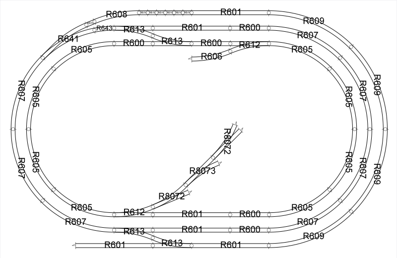

Message par Beynac le Dim 8 Juil 2018 - 12:01
J'ai refait le plan avec des courbes ayant un plus grand rayon que le R1 (R605 / 370mm): R2 (R607/440mm) et R3 (R609/510mm), mais je trouve que le réseau perd un peu du charme du tracé original. Embarassed
Les dimensions du réseau sont de 1,20 x 1,80m (en fait un 4' x 6' anglo-saxon).

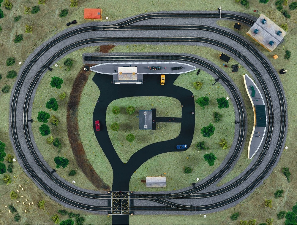

Moi qui ait la collection complète de se que Hornby Ho a produit dans les années 60, j'avais pensé me faire ce genre de réseau:Un réseau jouet par excellence.
le plan
une idée du relief
je l'avais fait avec scarm.

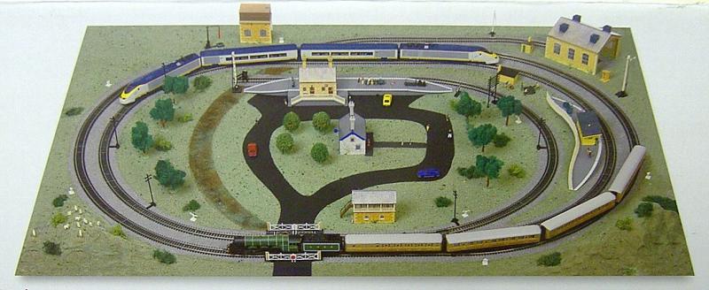

Message par Beynac Hier à 14:15
Après avoir un peu réfléchi  scratch  j'ai opté pour la solution du réseau type "jouet" en partant d'une adaptation libre d'un tapis Hornby R771.
Ce sera plus simple, plus amusant et moins contraignant puisqu'il n'y a aucune obligation de réalisme.
Ce plan est moins ambitieux que le premier. Rolling Eyes
Le plan original Hornby R771 Trakmat:
Une image d'une réalisation anglaise de ce réseau:
Les deux plans possibles:
Lequel des deux serait-il le mieux ? Merci
Beynac
Re: Réseau Hornby "jouet"
Message par Skull1 Hier à 16:40
Bonjour Christian,
Les deux me paraissent intéressant, après c'est toi qui vois.
