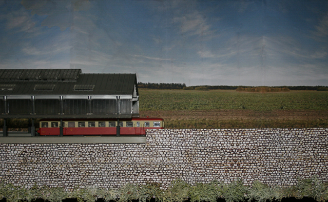

Première décision et premier coup de pioche de mon futur réseau.
Le plateau sera à 1,10 m de hauteur, au moins 2 raisons à cela, l'ancien réseau était à 0,90m, résultat il ne restait que 80 cm pour accéder aux trappes de visites, ce n'était pas pratique (les années passent et la souplesse avec). 2e raison, récupérer plus de place, il sera possible de ranger beaucoup de choses au dessous, soit dans de petits placards (matos inutilisé, etc.) mais surtout, vélos, tondeuse, etc, d'ou le gain de place qui me permettra d'avoir une bonne surface disponible pour le train.
La gare en terminus sera murale, la réalisation est simple et rapide.
1 - Des équerres fixées au mur
2 - Une simple planche de 10mmm en contreplaqué.
3 - Un tasseau 30 x 30 mm pour rigidifier et fixer le parapet prolongé du mur de soutainement
4 - J'ai utilisé un reste de stratifié, un contreplaqué de 6 mm ferait également l'affaire.
Etant incapable de peindre un fond de décor potable, j'utilise une technique simple, la photo (le plus difficile étant parfois de trouver un espace dégagé à photographier).
Une fois imprimé cela fait un fond de décor réalisation maison acceptable, le mien sera à refaire.
Les nuages ne se raccordant pas très bien, je suis retourné mitrailler un jour sans nuages.
Il manque encore quelques détails, rambardes, personnages, etc.
Cette gare en terminus ne sera fréquentée que par des autorails.

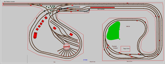

Nouvelle version de mon projet, peu de modifs simplement tenter de réutiliser la partie en photo ci-dessus.
En vert, ce qui est en cours de réalisation.
En jaune les parties que je vais tenter de récupérer de l'ancien réseau.
Le petit carré en jaune, objet de la modif du plan, après une légère adaptation me permettra de commencer à raccorder la gare "haute' en vert sur le dessin avec les voies principales faisant le tour du dépôt.
Concernant le dépôt, il est déjà récupéré et mis en place, mais il n'est pas raccordé et il faudra refaire une partie des branchements électriques et retoucher les parties du décor qui ont souffert du transport. J'ai été contraint d'ajouter une trappe de visite, auparavant on pouvait tourner autour, plus maintenant, il est contre le mur.
Le grand morceau, coté droit, a peu de voies, mais un décor important que j'espère sauver en l'état, il sera transporté en dernier.
La grande partie semblant à 4 voies sera en fait sur 3 niveaux, une partie haute (2 voies) , la partie principale (2voies) de niveau "0" avec une gare de passage et enfin (non visible) de longues voies de stockage du matériel sous la table principale.

Bonjour à tous.
Les travaux continues, après la mise en place du 1er plateau récupéré de l'ancien réseau, 3 morceaux supplémentaire ont fait le voyage et sont maintenant en place.
En vert, partie nouvelle reconstruite.
En jaune "X" morceau qui sera récupéré plus tard.
En jaune "1, 2, 3, 4" plateaux récupérés et mis en place, raccordement des voies réalisé. A l'aide d'un branchement provisoire, j'ai testé la continuité électrique de la boucle, c'est bon, ça roule.
Pour le transport, tous les bâtiments ont été démontés, il y a donc pas de gros dégâts, mais beaucoup de retouches de décor à faire.
En bleu, ce secteur est très différent de celui de l'ancien réseau, il est à reconstruire entièrement, c'est la prochaine étape.
Pas de grandes tables vides, la menuiserie avance avec l'avancement des secteurs. Il y a donc un fatras sur le réseau, dès le ménage fait, je vous passe des photos.

J'expliquais, il y a peu, en réponse à un autre post, qu'il était facile et préférable de réaliser ses rampes  sans utiliser celles du commerce.
En voici un exemple, vous ne trouverez aucun élément permettant de placer un aiguillage en courbe au milieu d'une rampe du commerce.
Rampe d'accès au dépôt, elle permet à la voie de remonter après être passé sous les voies principales.
