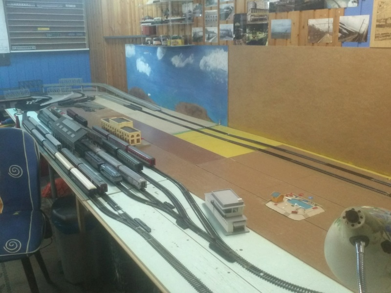

Salut, je suis en train de construire mon réseau HO nommé "réseau nostalgie JOUEF". Il y aura principalement du matériel JOUEF (des années 70 à 80)  mais aussi d'autres marques. Le tracé des voies est d'inspiration libre et en double voie avec une gare de passage, un p'tit dépôt, un chantier TAC, un poste de lavage pour le matériel ferroviaire et un centre postal. Les maquettes seront principale du JOUEF. Les dimensions de celui ci 4m/3m/4m en U est en analogique. Le décor sera fait d'une montagne avec voies sous tunnel, une ville, un peu de campagne avec le moulin SARTHOIS. Les voies seront en code 100 d'époque avec passage supérieurs. Voila place à quelques photos Very Happy  Désolé pour la qualité de certaines d'entre elles, j'ai changer de portable entre temps et je ne connais pas encore assez bien le nouveau  Embarassed
Vue générale de l'emplacement du réseau,
Le côté droit,

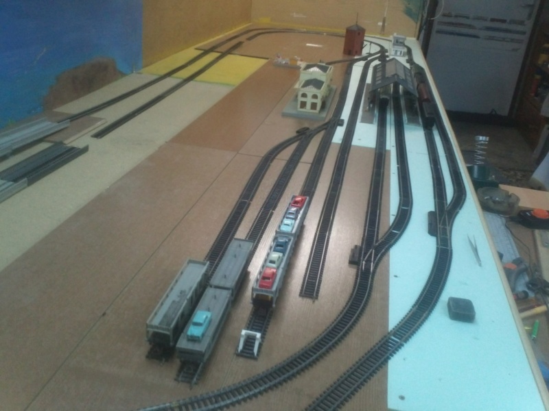

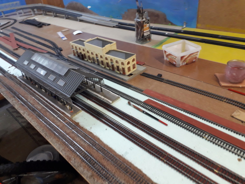

La gare,

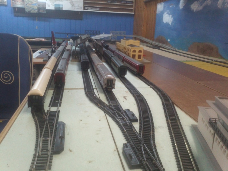

Le faisceau des voies à quais,
Le chantier TAC, ce n'est qu'une idée pour l'instant mais cela devrait amélioré ultérieurement,

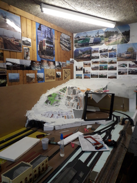

Le retour ou il y aura la montagne et les tunnels,

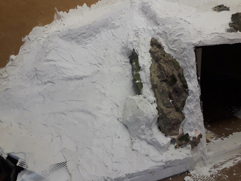

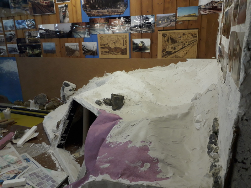

La suite avec la montagne etc...
Mise en place du grillage et de vieilles pubs humidifiés sans oublier le trou d'homme que je n'est pas pu faire par le dessous à cause du meuble,
Puis j'ai passé l'enduit du MAP en l'occurrence, les rochers déjà peins sont de la récup de mon ancien réseau en N,
On continu sur la droite avec du vieux papier peins par manque de grillage,

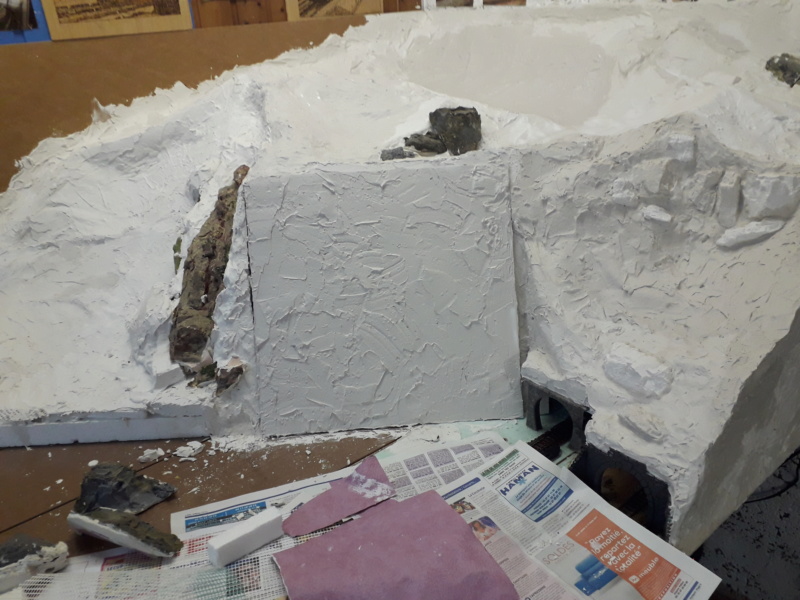

Fabrication de la trappe du trou d'homme en polystyrène sur l'arrière et calendrier à l'avant,
Que j'ai recouvert de MAP, je vais habiller la trappe avec des rochers pour avoir du relief et cacher le joint autour (cadre),

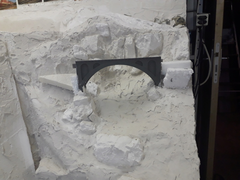

Vue sur les rochers,
Entrées des tunnels à finir,
Et mise en place d'un viaduc pour un petit chemin montagnard menant à la chapelle, plus haut dans la montagne,

Message par Gégé94 le Dim 12 Aoû 2018 - 15:32
BB15030 a écrit:La suite avec la montagne etc...
Super le relief de ta montagne, ça promet un truc superbe après peinture

Message par PSX le Dim 12 Aoû 2018 - 16:46
BB15030 a écrit:Salut, je suis en train de construire mon réseau HO nommé "réseau nostalgie JOUEF". Il y aura principalement du matériel JOUEF (des années 70 à 80)  mais aussi d'autres marques. Le tracé des voies est d'inspiration libre et en double voie avec une gare de passage, un p'tit dépôt, un chantier TAC, un poste de lavage pour le matériel ferroviaire et un centre postal. Les maquettes seront principale du JOUEF. Les dimensions de celui ci 4m/3m/4m en U est en analogique. Le décor sera fait d'une montagne avec voies sous tunnel, une ville, un peu de campagne avec le moulin SARTHOIS. Les voies seront en code 100 d'époque avec passage supérieurs. Voila place à quelques photos Very Happy  Désolé pour la qualité de certaines d'entre elles, j'ai changer de portable entre temps et je ne connais pas encore assez bien le nouveau  Embarassed
bonjour,
j'attire ton attention sur le positionnement de tes aiguillages à droite de la photo. Si tu peux, inverse les, tu auras un bien meilleur résultat (longueur et roulement)
comme vu ici
http://lereseaudepsx.e-monsite.com/pages/vie-pratique/positionnement-des-aiguilles.html
par ailleurs, un réseau vintage pourquoi pas mais si tu permets, le choix des voies (surtout les aiguillages)  n'est peut-être  pas le mieux. Problème conducteur mais aussi angle de déviation.
Le matériel jouef capte mal alors il faut une super voie. Pour le décor, je peux concevoir la nostalgie

Merci à toi, une montagne n'est jamais simple à réaliser, il en faut du courage et du matériel pour plâtrer mais j'aime ça aoutch Le résultat en vaut la peine.

Message par BB15030 le Dim 12 Aoû 2018 - 19:05

Merci d'être passé par là Christophe, moi je voulais faire du vintage jusqu'au rail Rolling Eyes Les portions de voies déjà construites roulent impeccablement que ce soit avec du JOUEF ancien ou du ROCO ou HAMO. Pour la longueur de voie entre les aiguilles c'est assez suffisant pour accueillir de belles rames de 6 à 7 voitures Very Happy
Après c'est vrai que l'angle des aiguilles n'est pas du plus bel effet, mais bon c'était ainsi à l'époque donc je ferai avec Wink

Message par PSX le Dim 12 Aoû 2018 - 19:56
tu choisis en pleine conscience...si d'aventure, tu as un jour d'autres matériels, tu repenseras peut-être à cette remarque

as-tu le bras long, car il me semble profond ton plateau Laughing

Il fait 1m25 de large, en montant sur mon escabeau j'arrive à travailler sans problème Wink Merci à toi Smile
